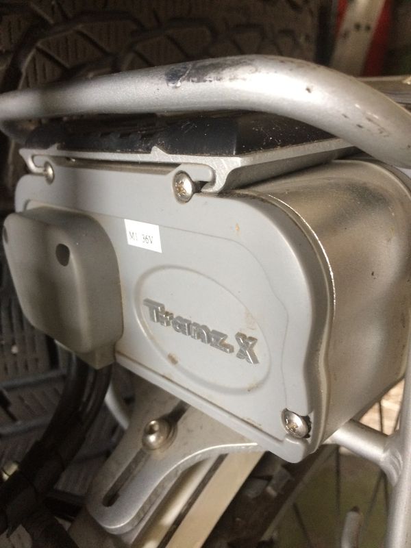

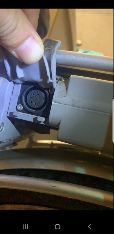

Známý shání nabíječku k e-kolu Leader Fox.
Kolo od někoho dostal, ale bez nabíječky.
Google zatím našel jen 24V verzi, ale zde je podle první fotografie použita 36V baterie a výzbroj.
Nevěděl by někdo, kde by se tahle nabíječka dala sehnat?
Případně, kdyby se už nedala, věděl by někdo zapojení toho pětipinového konektoru, aby se nabíječka dala případně zbastlit?
Díky

rnbw, díky, ale konektor je jiný (tady mají pět kolíků po celém obvodu, ale podle fotky je na tom kole pět pinů jen v jedné půlce konektoru - něco jako DIN pětikolík).
Podle informací od výrobce by to měla být nabíječka Tranz-x.

Asi bych tu baterii zkusil rozdělat a podíval bych se jak je ten konektor zapojený. Je podle mě dost možný že všechny piny nebudou využity a šla by tam napasovat běžná nabíječka která má na výstupu jen + a -

Jo, taky bych tipoval, že nabíječka může být jakákoli na 36V, jiný konektor se dělá právě proto, aby se nabíječky nemohly zaměňovat. Baterie bude mít nejspíš svůj vnitřní obvod na hlídání nabíjení. To je totéž jako u notebooků, výrobce má, zdá se, jeden ze základních požadavků při návrhu dalšího typu. A sice aby se co nejméně součástí z předchozího modelu dalo použít na novém...

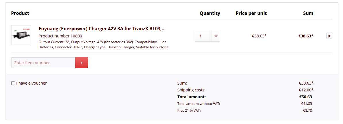

Nešla by tahle nabíječka?

Tak jsem dostal od kamaráda info, že je vše na dobré cestě - firma, kterou odkazoval rnbw, je schopná nabíječku dodat, jen ji budou vyrábět "na míru".
Cena by měla být asi 1600 Kč, což je akceptovatelné.
