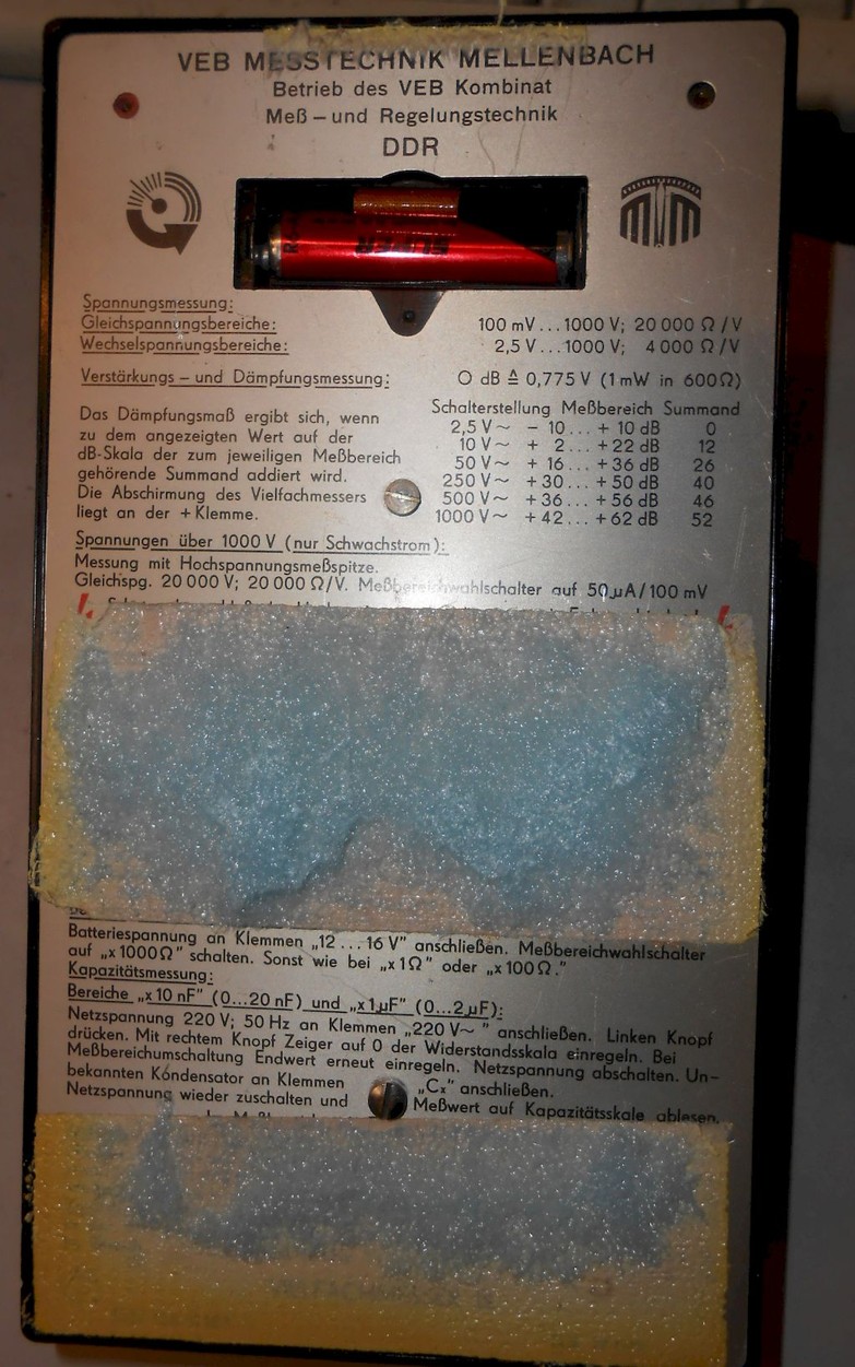

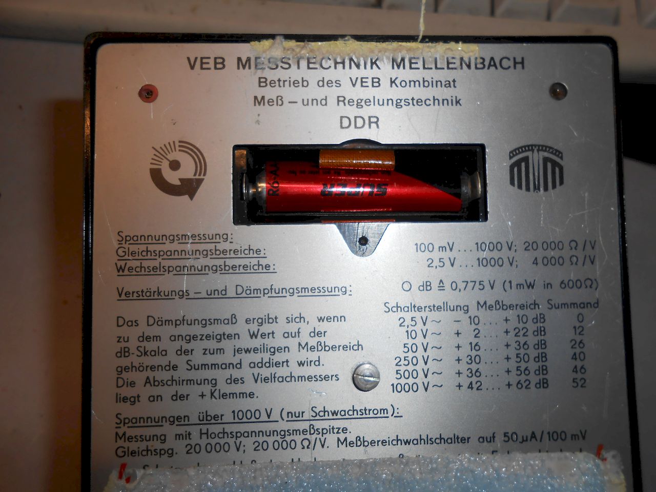

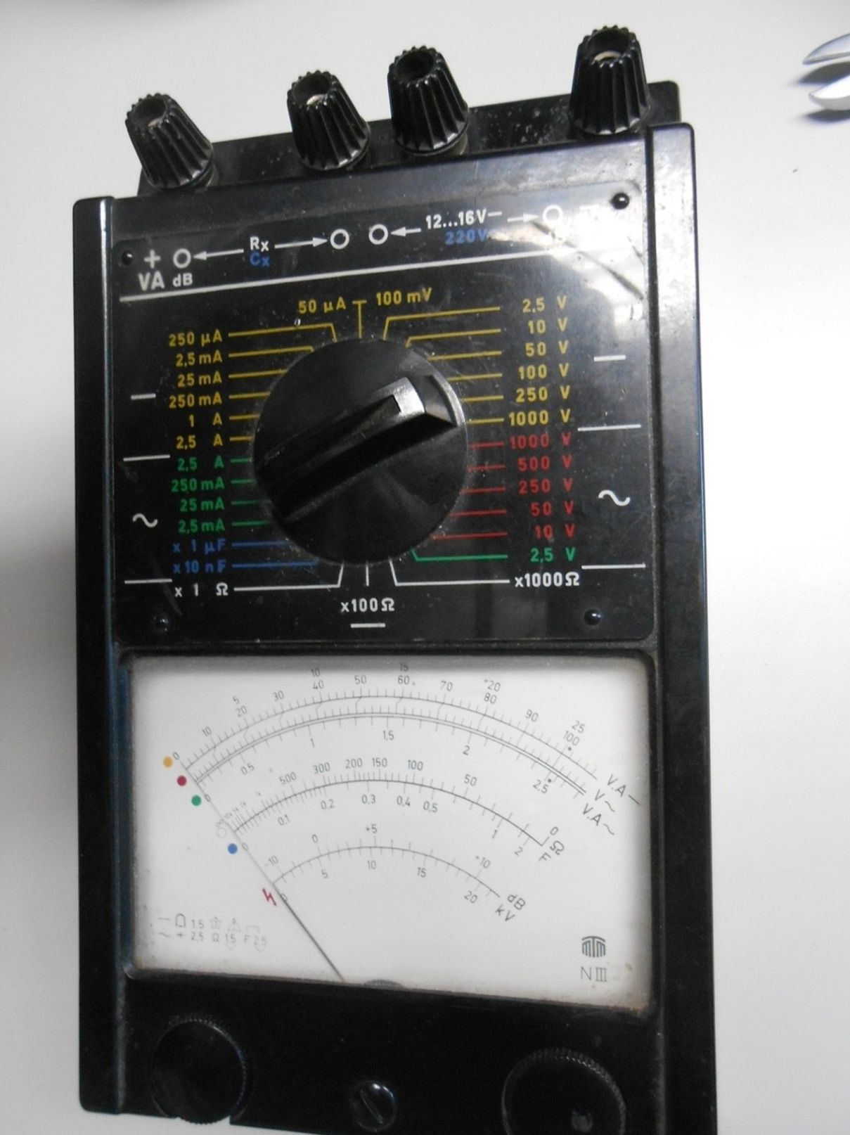

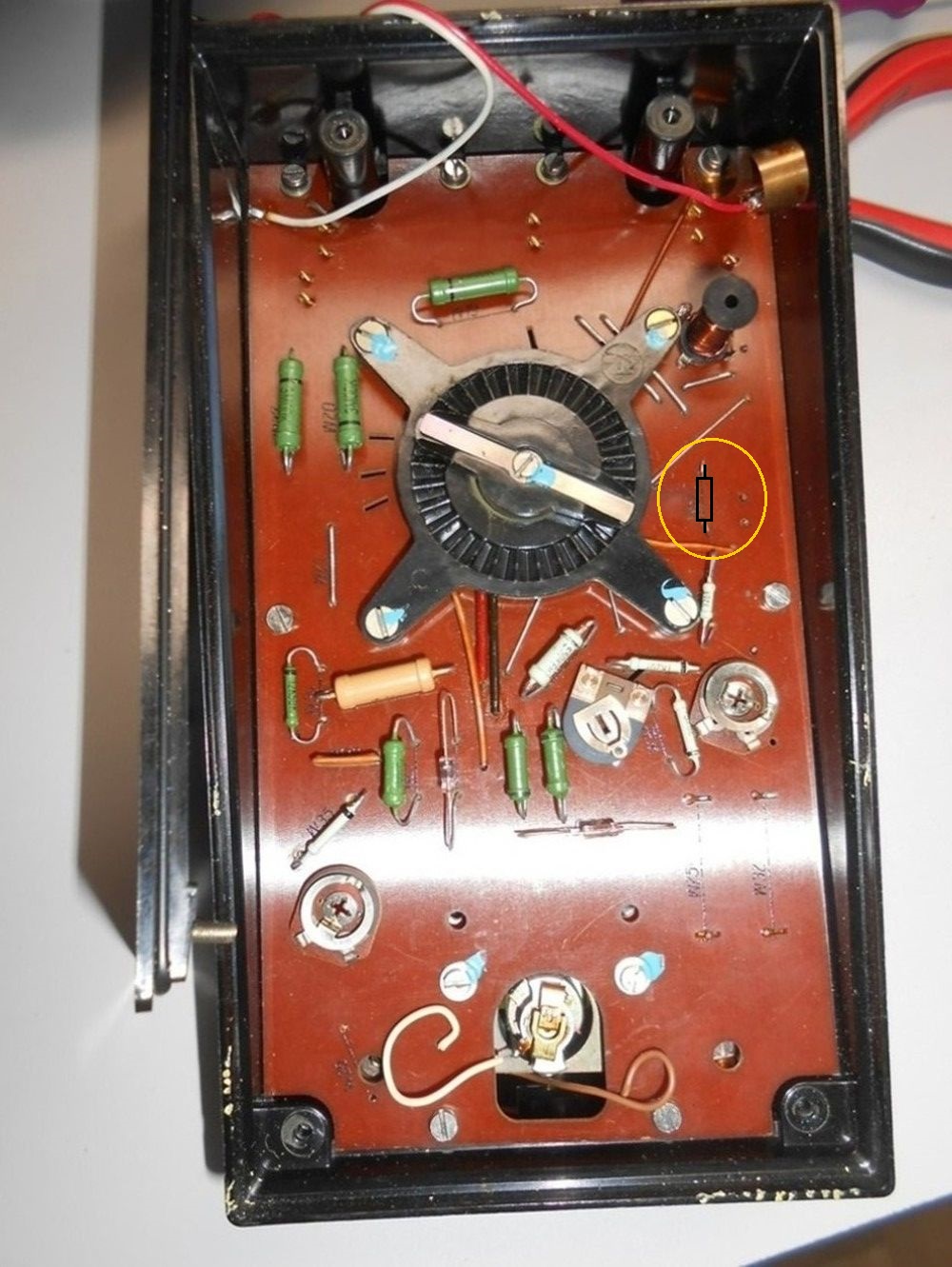

Zdravím všechny, nemáte někdo prosím tento měřák? Spálil se mi tam odpor=bočník na AC rozsah 25mA a už to na něm nepřečtu, začátek je zřejmě 27, dál už je to uhlík. Díky moc.

můžeš sem dát fotku štítku zespoda měřáku ?
to je německá výroba ?

Je to Němec, část štítku je zalepená, tak to musím očistit.

taky se to dá změřit ohmmetrem . . .
většinou se odpor přeruší jen na jednom místě
dá se pak změřit odpor s ostrým hrotem k jednomu přívodu, pak k druhému přívodu a odpory sečíst . . .
není to moc přesné, ale na zjištění přibližné hodnoty to stačí.

Je přepůlený, uvnitř nějaká bílá hmota a při měření proti nožičce u obou půlek nekonečný odpor.

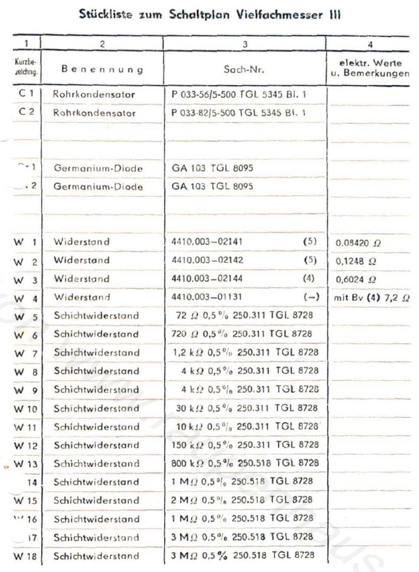

Našiel som identickú dosku prístroja. Na tej pozícii je odpor W5, ale u mńa má hodnotu 72 Ohm

Opravdu jde vadný odpor 99% případů změřit.
Odporová vrstva je nanesená na keramickém tělísku (to je to bílé, co vidíš).
Takže musíš opatrně odloupat lak na hraně lomu, až uvidiš šedou (až černou) vrstvičku na válcové části.
Na ni přilož jeden hrot, druhý na vývod.
Naměříš nějakou hodnotu.
Stejně to udělej na druhé půlce.
A hodnoty sečti.
Nesmíš se snažit měřit na tom bílem materiálu, ten je nevodivý.

Označení W5 sedí, odpor je hodně poškozený, zřejmě to může těch 72R být, díky moc, vyzkouším.

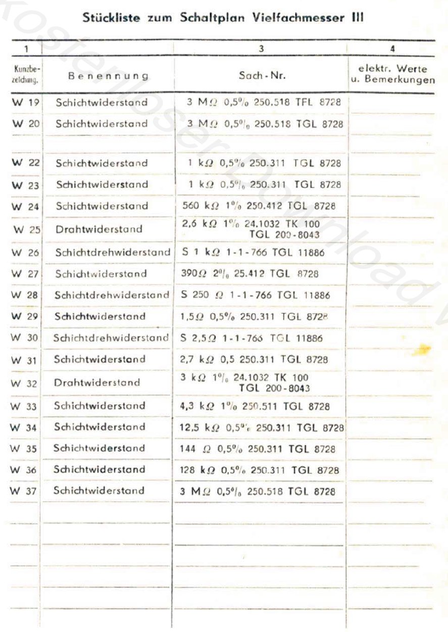

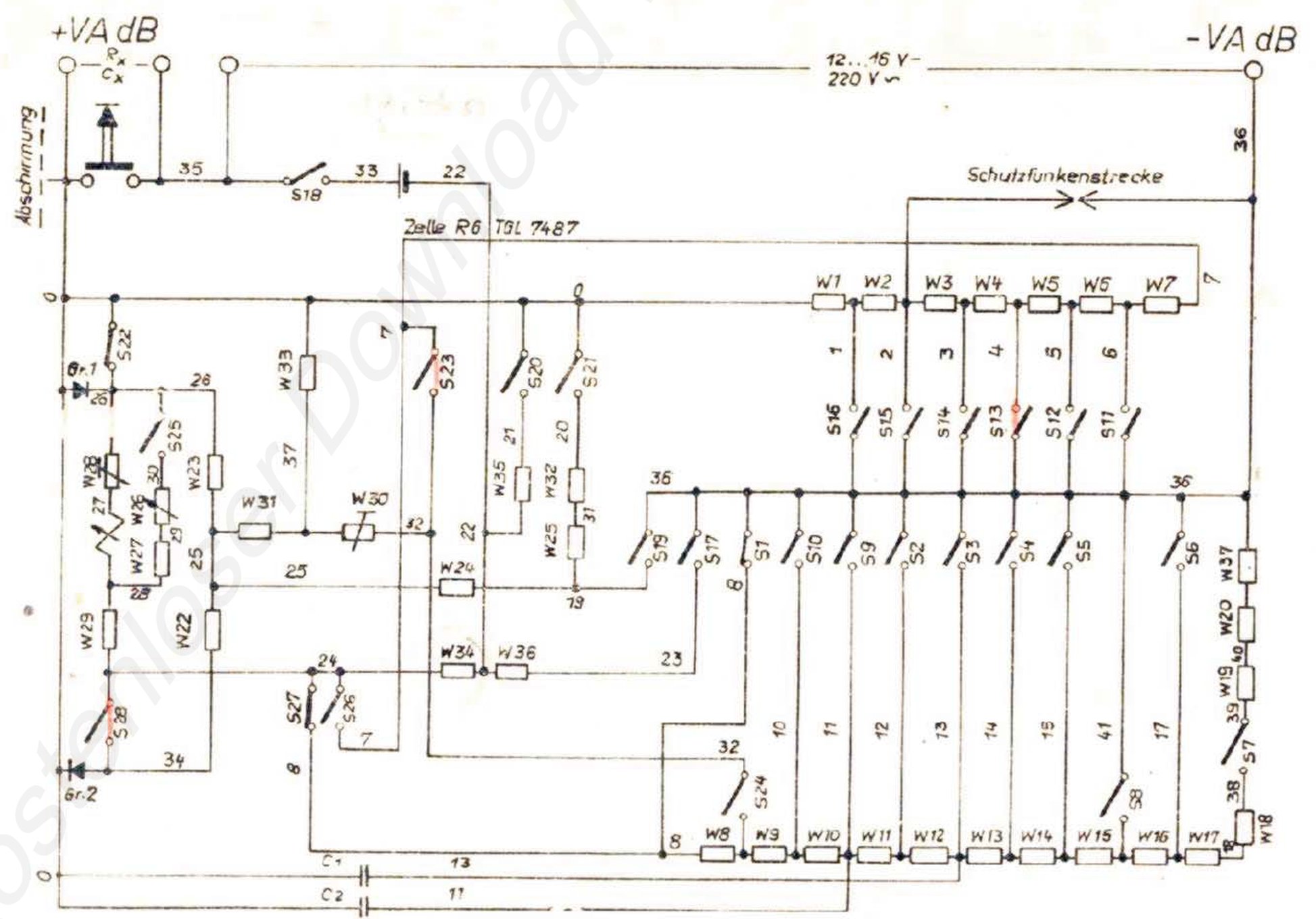

schemata a manualy
elektrotanya
podle schématu je tam odpor 72 ohm 0,5% 250.311 TGL 8728

Přiživím se na vláknu o měřáku NDR, Vielfachmesser III. Prožil jsem s ním kus života a mám ho dodnes, ale začal se loupat a zvedat lak na stupnici. Pokud by někdo měl třeba vrak přístroje se zdravou stupnicí, budu zavázán. Náklady samosebou hradím. Smile

Děkuji všem, složil jsem 33 a 39R 2W a je to v kupě.
