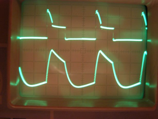

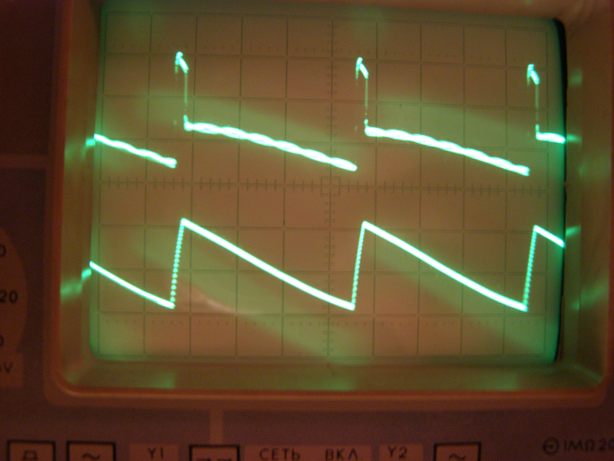

Zdravim. Mam tu problém s vertikálom u tohto staršieho TV. Je tu použitý obvod MDA1670. Po zapnutí sa cca 10 až 15 minút roztiahne obraz najmä v hornej časti. Po 10 minútach naskočí už normálne. Zdroj píly aj linearita je však OK. Problém je až na výstupe výkonového zosilňovača, čo je vidieť z priložených oscilogramov nižšie. Hore je záznam výst. napätia (10V/d) a dole je záznam prúdu, resp. napätia na snímacom odpore 1R5. (1V/d). Evidentne narastie hodnota prúdu a zdeformuje sa tvar. Vyzerá to, akoby boli širšie aj impulzy spätných behov. Nemám po ruke nový MDA1670, ani náhradný V-modul, ale pre istotu som vymenil D1 aj C6 aj C111.
Môže sa takto prejavovať chybný MDA1670, alebo medzizávitový skrat vychylovačiek?
Záznam výst. napätia a prúdu pri správnej funkcii TV.
 Soubor:  OK.jpg
 Velikost:  45.86 kB
 Staženo:  306 krát
Záznam výst. napätia a prúdu pri chybnej funkcii TV.
 Soubor:  Chybne.jpg
 Velikost:  44.32 kB
 Staženo:  295 krát

Já bych tipoval na vadný MDA1670, byli dost poruchové a překopáním na stojatý TDA1670 v pouzdře SQL15 bylo po problémech.

Ano,tie TESLACKE MDA.... stali na prd. daj tam original TDA, ale na vyskusanie sa mozes pozriet po zbernych dvoroch...

Ďakujem všetkým za radu, asi vymením tento V-modul. Ešte sa nejaký nájde. Nechce sa mi to už prerábať na TDA1670. Snáď ešte nejaký ten týždeň poslúži a potom pôjde do šrotu.
Ináč teraz sa trochu polepšíl (zatiaľ) už mi rozťahuje obraz iba počas niekoľkých sekúnd, ale občas sa to zopakuje.

Je to už stará téma, avšak zabudol som na spätnú väzbu.
Vymenil som V-modul a TV šlape tak ako má. Chyba bola teda určite v MDA.
