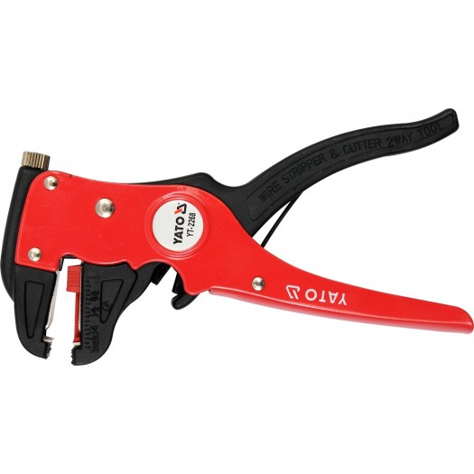

PříspěvekZaslal: út leden 12 2021, 12:42    Předmět: Citovat
Ahoj, mám dobrou zkušenost s Weidmuller Stripax, ale rozhodně ne v počtech vodičů v řádech tisíců a kilometry kabelů. Líbí se mi u nich nastavitelný přítlak, který můžu seřídit podle tloušťky a tuhosti izolace, taky dostupnost náhradních nožů i integrované štípačky. Používám je výhradně na lanka, tvrdé dělám obyčejnýma véčkama.
Hledám něco podobného do práce ne hlavní činnost, na řádově desítky odizolování za měsíc - málo a za adekvátně nižší cenu.
Našel jsem jedny až moc levné, pistolového typu a mají šroubek nastavení přítlaku, YATO YT-2268 , jsou pod různými dalšími označeními podobných značek.
https://www.bmshop.eu/p/kleste-175mm-odizolovaci-automaticke-yt-2268-yato
Máte s nimi někdo zkušenost a hlavně, zvládnou i menší lanka, 0,25 nebo aspoň 0,5 mm² ?
Díky

PříspěvekZaslal: st leden 13 2021, 11:24    Předmět: Citovat
Tak asi to nebude úplně výhra, co do soplehlivosti. Možná je to kus od kusu...
https://www.youtube.com/watch?v=iSNlDyHBIXw
"Przy piątym usuwaniu izolacji z drutu 1,5 mm² ściągacz się uszkodził. "
Budu muset zvýšit rozpočet a pořídit něco pořádného.

PříspěvekZaslal: st leden 13 2021, 21:06    Předmět: Citovat
A v té práci s tím máš pracovat ty, nebo nějaký nezodpověný nešťastník co ty kleště rozbije, ztratí nebo propije ???
Moje zkušenosti s lacinými stripovačkami jsou špatné, velice špatné.
(Nemusí mít platnou revizi.)

PříspěvekZaslal: čt leden 14 2021, 10:32    Předmět: Citovat
Já, tak z 80 %, zbytek kolegové. Propití nehrozí, jsme slušná skupina, ztráta taky moc ne... Jen při tom počtu vodičů bude "návratnost" stripovaček za 2 tis za hodně let, ale šmejdy nechci. Takže holt budou Weidmullery za 2 tis.
Nemám rád, když Číňan vyblije šmejd, u nás ho někdo koupí, takže vydělá výrobce šmejdu a ne poctivého vercajku. Pak se šmejd rozbije a zákazníkovi je blbé to jít reklamovat, když to stálo tak málo. Hloupý zákazník koupí druhý šmejd... Číňan se směje a poctivý výrobce krachuje.
Nemám problém s levnějším neznačkovým zbožím, ale pokud předem zjistím to, co v předchozím odkazu, samozřejmě do toho nejdu. Od Yata pár blbostí mám a fungují obstojně, tohle je ale až příliš low-costové.

Jak psali nademnou, nebrat! Měl jsem je a byly nepoužitelný, trochu obstojně to fungovalo jen na tenký dráty, ne lanka. Ale muselo se to zmáčknout rychle, aby se čelisti zasekly do sebe a druhá část dokázala stáhnout ten kousek izolace pryč. Po pár desítkách drátů prasklo to táhlo, který právě tahá ty druhý čelisti s odstřihnutou izolací. Totální šmejd!
