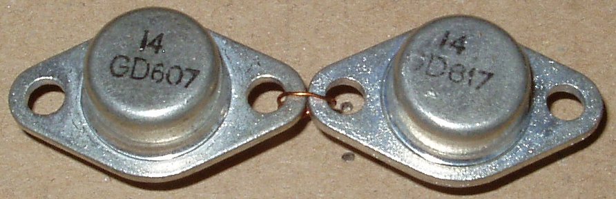

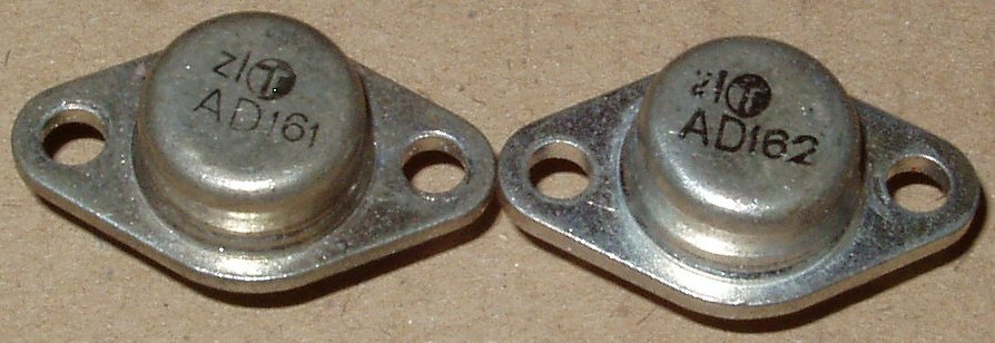

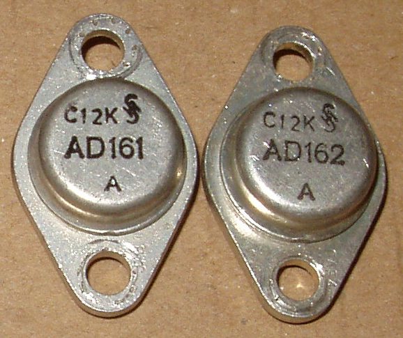

PříspěvekZaslal: čt květen 06 2021, 18:22    Předmět: Citovat
Ale není to problém, ani páry BD354C/BD355C, ani páry KD333/334.
Jen -možná- budou stát skoro tolik, co nepajcovaný ADčka z NOS zásob. Někdo je musí mít, vybrat a spárovat.
Jsem přesvědčen, že někdo odsud tazateli ta originální ADčka určitě nabídne. Vyráběly se přece v Maďarsku, stejně jako GD607/617.
