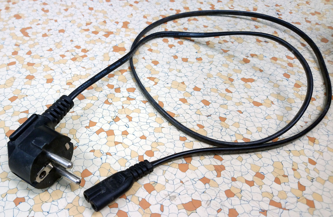

Toto jsem našel v práci, je to určitě originál, žádnej bastl. Ještě jsem to neviděl, ale porušuje to vlastně normu, nebo ani ne?

Vypadá to hnusně, ale nebezpečné to není, naopak by to bylo horší.

Zcela mi uniká smysl toho, proč někdo takový nesmysl vyrobil... jediný důvod podobných řešení bylo umístění 3 vývodového filtru v té univerzální přívodce.
Normám to nevyhoví.

Pokud to má dvojitou izolaci, tak by to podle mě přes revizáka projít mělo...

ČSN 34 0350 ed. 2 praví, že jestliže je na jednom konci použita vidlice s ochranným kontaktem, nesmí být na druhém konci nástrčka (zásuvka) bez tohoto kontaktu a naopak.

tomasjedno napsal(a):
Nemám normu u sebe, ale to se asi píše o prodlužovacím kabelu, což tohle není...

Cust napsal(a):
Ten požadavek platí jak pro “prodlužovací přívody” (u kterých je na konci zásuvka), tak pro “oddělitelné přívody” (u kterých je na konci nástrčka).
