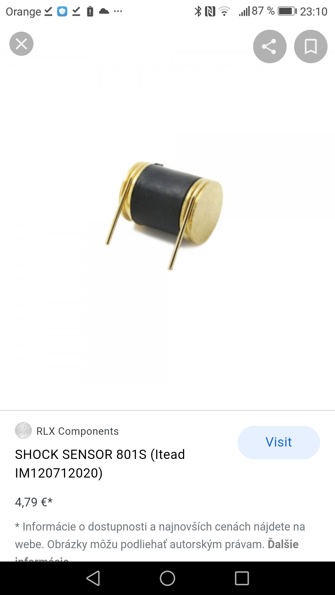

PříspěvekZaslal: čt únor 04 2021, 23:15    Předmět: Citovat
Toto by neslo pouzit?
 Velikost:  220.36 kB
 Zobrazeno:  112 krát
