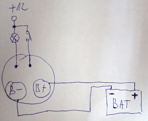

Ještě se vrátím k tomu co se tady řešilo o pár příspěvků výše, že přebíjení může způsobovat přechoďák např. na kostře, já stále nechápu proč by to tak mělo být. Alternátor je zapojený zhruba takto (příloha), svorka + a -, vývod na kontrolku a vývod kde se objeví + po zapnutí klíčku (nějaké napájení regulátoru).
Regulátor je komplet uvnitř alternátoru, a snímá napětí na výstupu alternátoru (zjednodušeně řečeno). takže pokud regulátor zjistí na výstupu z alt. více než řekněme 14,4V, měl by odpojit buzení rotoru aby napětí kleslo, jinými slovy regulátor by vůbec neměl dovolit (pokud je v pořádku) aby bylo napětí na výstupu z alt. vyšší než 14,4V a není mi jasné jak s tím souvisí přechoďáky mezi alt. a baterií, když je ten regulátor napájený ze svorek alternátoru.

Zkontroluj přechoďáky na plusovém kabelu mezi baterkou a alternátorem (starterem) a pro sichr bych mezi mínus baterky a těleso motoru natáhl nový silný kabel (nebo silný měděný dracoun) s ověřenými oky bez přechodových odporů.

sr71 napsal(a):
To si myslím a jistě i spousta dalších také, .......... ale hádej se s EKKAREM.....

PříspěvekZaslal: čt červen 24 2021, 18:16    Předmět: Citovat
Neuvažuješ nad přechdovým odporem alternátoru na kostru, ale pokud nebude dostatečný kontakt kostry motoru s mínusem baterky, máš tu hned problém (a o tom i EKKAR píše). Přikostři motor a budeš vědět víc.
