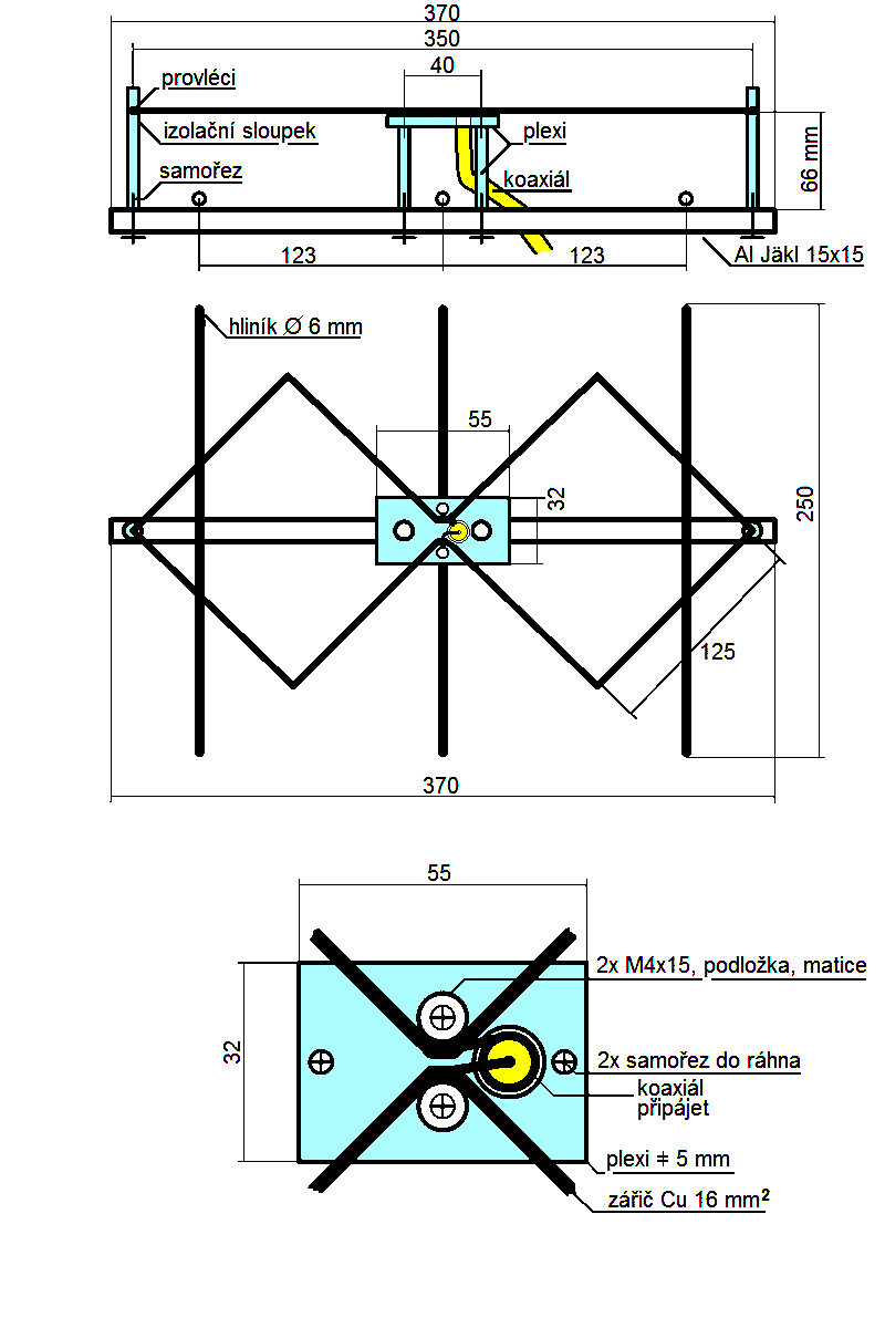

Mám vykrývačku asi půl kilometru. Potřeboval bych typ na antenu na parapet.
Když jsem dal na okno náznak anten dalo to 29 stanic. Nemám vůbec znalosti kolik by měly být rozměry. Knihy o antenách jsou ve sběru. Díky za typ.

Hille. Mluvím o městské vysílačce. Možná že nespadá do kategorie vykrývaček.A není všude zaregistrovaná. Zkus mi tipnout, prosím tě, hlavní rozměry a průměr vodiče anteny. Když to budu dělat, tak ať je to nejlepší co se dá.Už mám vyzkoušeno že svod bez problémů projde oknem. Díky.FERY.

Každopádně nemám doma už žádnou ze samo domo antén, abych je vyfotil, tak jsem překresloval aspoň jednu z nich. A ještě jsem použil jako základ cizí výkres. Ta má smyčky spojené paralelně a žádný symetrizační člen nepotřebuje, většinou není ani třeba zabývat se rozdílem impedance dipólu a koaxiálu.
Ty další měly smyčku zářiče z šestnáctky hliníku vcelku až dozadu do krabice se symetrizačním členem, tedy smyčky v sérii, a reflektor z košíku pod kočárek, chytili jsme je tu v doprodeji po asi 47 korunách. Výkonově byly srovnatelné, drobnou změnou vzdálenosti zářiče od reflektoru se dalo najít maximum citlivosti pro na konkrétní kanál, ale to šlo jen o desetinky dB, a teploměr na settopboxu ten rozdíl ani neukázal.
Doporučil jsem ti hotové antény, které mám vyzkoušené jako pro většinu míst zcela vyhovující a už bych váhal, jestli koupit nebo vyrábět.
Kresleno v poloze pro vertikálně polarizovaný signál.

PříspěvekZaslal: so duben 24 2021, 18:49    Předmět: Citovat
Hill právě tuhle anténu mám (biquad), ale v trochu jiné modifikaci
https://sites.google.com/site/dtamater/04-antena.jpg
Mám ji podle výše uvedeného odkazu. Udajně má větší zisk až 12dBi.
Místo těch tyček bych tam hodil za anténu plechy z narovnaných plechovek od píva. Bere dobře odrazy.
Nebo hustší síto jako tady https://imgur.com/gallery/qv7Cuja
A pozor na to na zmíněném obrázku je vertikální polarizace
u horizontalu je ji třeba dát jakoby na výšku.
Horizontal je tedy třeba zde https://jeroen.steeman.org/Images/dual-bi-quad-antenna.png
