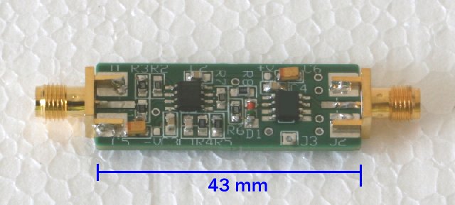

Namontuji do skříně spolu s deskou zdroje začnu testovat. Namontoval jsem také součástky na desku časové základny. Mám hotových 11 kusů, dám je do ultrazvukové čističky, pak vyfotím a rozešlu těm co si je objednali. Zbývá volných ještě 9 kusů desek časové základny.
Osadil jsem také vstupní zesilovač a k tomu jsem vyhrabal starý návrh dalšího vstupního zesilovače, který má proměnné zesílení. Osadil jsem jeden kus na zkoušku. Je to starý projekt, co jsem dělal před 7 lety. Původně byl pro cosi jiného, ale mohl by vyhovovat. Schema je zde:

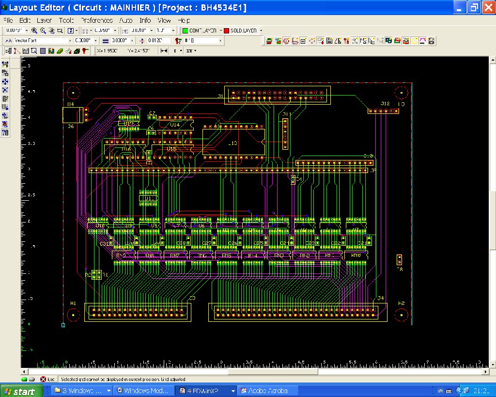

protože modulární měřící přístroj viz http://www.ebastlirna.cz/modules.php?name=Forums&file=viewtopic&t=99658&postdays=0&postorder=asc&start=30 jsem musel zatím odložit pro nedostupnost součástek (pokračovat na něm budu nejspíš až příští zimu, až budou dostupné součástky), vrátil jsem se k původní myšlence jednoduchého čítače. Pro něj totiž stále jsou součástky. Tedy ty opovrhované, TTL a CMOS 4000, které jsou "za babku", často skoro zdarma. Very Happy Trochu jsem koncepci oproti podzimu 2020 upravil. Používám obvody řady 4000, 4500 a HC/HCT. Většina je ale v SMD, kvůli velikosti plošného spoje. Čím menší deska bude, tím méně bude stát. Čítač sestává ze 4 desek. První je již dříve hotová časová základna (http://www.jplabs.co.uk/projects/bh5315a.html). Ta se zasune do zadního konektoru na základní desce čítače - viz příložený obrázek z návrhu plošného spoje této základové desky. Konektor pro časovou základnu je na tomto obrázku nahoře. Vpředu na desce (na obrázku dole) jsou vedle sebe dva konektory do kterých se zaune deska displeje. Deska displeje, kterou lze do těchto konektorů zasunout předpokládá LED nebo VFD nebo LCD samostatné 7-segmentové nemultiplexované číslovky a to 10 kusů. Tedy čítač je 10-místný. Na desce displeje budou také tlačítka pro ovládání (volbu funkcí, doby hradlování, typu případné předděličky atp.) Maximální kmitočet, který čítač zatím zvládá je 125 MHz. Volitelné hradlování je 0.1 - 1 - 10 a 60 sec. Pro měření period pracuje čítač jako reciproký a měří s rozlišením 100ns z časové základny nebo 10ns z externího normálu. Vpravo nahoře na obrázku je několik malých konektorů. Do nich se zasune destička se vstupními obvody a prvními dvěmi dekádami čítače. Vyčlenil jsem tyto dvě první dekády zvlášť, aby bylo možno udělat levný upgrade čítače bez nutnosti změny celé velké základní desky. Perspektivně lze zkusit udělat jinou destičku s prvními dvěmi dekádami z ECL obvodů nebo s CPLD. Pomocí CPLD by čítač měřil až do cca 400 MHz (bez předděličky). Časová základna umí posouvat hradlování pro předděličky 1/4, 1/8 a 1/16. Tzn, že současný mezní kmitočet 125 MHz lze s předděličkou 1/8 dostat až na 1000 MHz při rozlišení měření 1 Hz. Před vstupními obvody bude ještě deska vstupního zesilovače. Ta je již také hotová z loňska. Viz obrázek.
A nakonec, uprostřed základní desky napříč je dlouhý 1-řadový konektor. Do něj lze zasunout (volitelně) další desku, například s mikropočítačem pro řízení panelového LCD displeje nebo pro digitrony, anebo s obvody pro rozhraní k počítači. Ti co opovrhují klasickými LED displeji a chtějí barevný dotykový displej a musí mít všude mikropočítač tak mají možnost si čítač takto vylepšit.
Momentální stav - vstupní dvoudekádová destička je navržena a odzkoužena. Deska displeje s 0.8" velkými LED číslovkami je navržena tak z poloviny. Zbývá již jen dořešit logiku zhášení nevýznamných nul displeje (nepoužívám totiž obvody 7447, které toto umí) a dořešit tlačítka, tedy najít taková, aby výškově s hmatníky korespondovala s tlouškou číslovek na desce. Displej tedy číslovky budou za okenkem panelu a hmatníky tlačítek tedy musí vystupovat nad panel a musí být malé ale ne zase moc malé. Deska displeje je v podstatě jednoduchá, je to jen o volbě číslovek a tlačítek. Každý si může navrhnout vlastní displej, třeba s itronama z OKU kalkulaček. Zapojení pinů konektoru dám k dispozici, postačí dodržet zapojení signálů a rozměry desky.
Na základové desce zbývá natahat několik spojů.
rozpracovaný návrh základové desky 10-místného čítače

vstupní zesilovač k čítači
 Velikost:  34.1 kB
 Zobrazeno:  112 krát

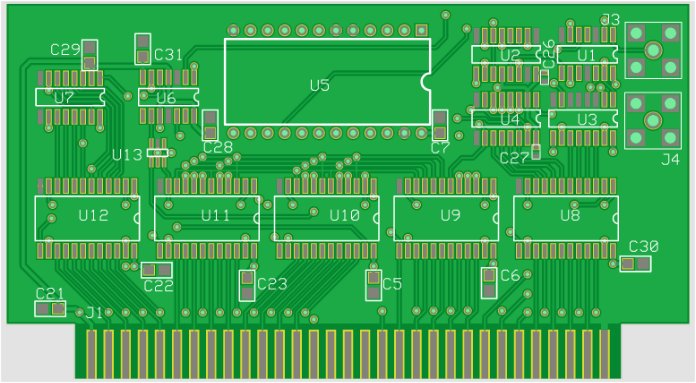

shora navržená deska čítače je moc veliká a tím pádem drahá. Odstranil jsem z ní budiče LED displeje, konektor na desku displeje a navrhnul jsem desku znovu, tentokrát jako zásuvnou do přímého konektoru. Předpokládá se tedy ještě základová deska s konektorem pro tuto desku čítače a pro desku časové základny (udělaná vloni) http://www.jplabs.co.uk/projects/bh5315a.html a dále nějaká deska, která zajistí zobrazení naměřených dat z desky čítače. Ačkoliv obvody pro zobrazení mohou být na základové desce.
Tato deska čítače obsahuje dva vstupní SMA konektory (vpravo nahoře) vstupní multiplexer (čítač má dva kanály), hradlovací obvody (vlevo od SMA konektorů), hw čítač 10 a půl dekády (zčásti v CPLD DIL pouzdro), výstupní obvody na přímý konektor (podél konektoru dole) a pomocnou logiku. Výstupní obvody jsou třístavové, takže deska může spolupracovat s mikropočítačem a jinými deskami. Technicky vzato, může být v přístroji více těchto stejných desek čítačů. Snadno tak lze vytvořit 4- 6- a vícevstupový čítač. Čtení dat z desek zajistí mikropočítač. Max. frekvence a rozlišení zůstalo beze změny (125 MHz, resp. 10nsec).
Deska potřebuje k vlastní činnosti bezpodmínečně časovou základnu (odkaz nahoře), z které dostává signály do vstupního multiplexeru a hradlovacích obvodů. Deska čítače má dva binární vstupy v TTL, kterými se nastavuje jedna ze čtyřech funkcí desky (čítač, měření periody, kanál 1 nebo 2).
Na přímém konektoru této čítačové desky je po skončení měření vždy 10.5 dekády dat již převedených do BCD kódu. Stačí je tedy přečíst celkem na 6 čtení po 8 bitech a zobrazit na displej Very Happy Buď mikropočítačem nebo multiplexerem.,
Pokud by měl být připojen displej LED, VFD nebo digitrony, bez použití mikropočítače, musí na základové desce být převodníky 7447A, resp. 74141A a odpory. To však zabere moc místa a povede k velkým nákladům na desku plošného spoje.
Přiložený obrázek je již z fabriky po ověření předvýrobních testů. Testy prošly na první pokus bez chyby. Rozměry desky: 102x546 mm, deska má 4 vrstvy, tlouštka spojů většinou 8 mil (cca 0.2mm), průchozí otvory 0.5mm. Vše je v SMD. Desku lze ihned vyrábět. Ceny za výrobu nyní stouply oproti cenám před rokem Sad Při počtu
5 kusů je cena 1 kusu 80 Eur
25 kusů je cena 1 kusu 30 Eur
40 kusů je cena 1 kusu 23 Eur
100 kusů je cena 1 kusu 19 Eur
Ceny jsou včetně DPH a dopravy. Výroba je z Německa, nikoliv z Číny. Do Číny nezadávám, i když je Čína levnější. U měřících přístrojů je podstatná kvalita a živnotnost. Měřící přístroj není spotřebka ani hrací automat. Plošný spoj je také elektronická součástka a to velmi komplikovaná a musí být perfektně udělaná.

Předešlý plošný spoj označuji jako verzi F1. Tato verze je zaměřená výstupy na konektor na připojení dekodérů displeje LED, digitron, jednotlivé VFD (např. z kalkulaček OKU). Ačkoliv lze připojit také mikropočítač. V příloze tabulka F1 ukazuje zapojení signálů na konektoru. Příklad značení: Q9A je výstup A kodu BCD 9.číslovky. Výstup Q9D výstup D kodu BCD 9.číslovky, atd. Na konektoru jsou také vstupní signály, převážně z časové základny.
Udělal jsem ještě 2.verzi stejného zpojení. Označuji ji "F2". Deska plošného spoje se vizuelně liší málo - viz obrázek. Rozměry desky (a cena z výroby) je identická s verzí F1. Pouze zapojení signálů na konektoru je jiné - je zaměřeno na připojení mikropočítače. Ačkoliv i zde lze připojit přímo dekodéry displeje (jen displej bude v tom případě multiplexovaný, zatímco ve verzi F1 není multiplexovaný).
V příloze tabulka F2 ukazuje zapojení signálů na konektoru této verze. Signály D0 až D7 jsou datové výstupní signály z desky čítače. D0 ... D3 jsou liché číslovky a D4 ... D7 jsou sudé číslovky. V každém byte je tedy jedna lichá a jedna sudá číslovka. Signály /CE... připojují jednotlivé budiče ke sběrnici, aby si je mikropočítač přečetl. Signál /CE13-14 je chip select pro zápis dvou bitů do čítače. Těmito bity FCA a FCB se nastaví funkce čítače (měření kmitočtu, periody, kanál...). Desku čítače i desku časové základny tak lze řídit jednoduchým 8-bitovýám mikropočítačem, třeba Arduiinem, číst data a zobrazovat je.
Přikloňuji se více k této verzi, F2 a použití mikropočítače, protože to význammně zjednoduší ovládání celého přístroje. Je potřeba si uvědomit, že přístroj se musí nějak ovládat, musí mít tlačítka, klávesnici na panelu, kde se volí funkce (4 možnosti), hradlování (3 možnosti), rozlišení při měření periody (min. 3 možnosti). K tomu se musí z nastavení ovládacích prvků vydekódovat poloha desetinné tečky a musí se vygenerovat signály do časová základny. Ta se nastavuje pomocí 6 bitů... Lze to sice řešit bez mikropočítače logikou, ale s velkým počtem pouzder, tím pádem velkou deskou plošného spoje a tedy velkou cenou.

Proc sem porad cpes veci jako fotky jedne strany tistaku nebo nejakejch konektoru, kdyz sem nedas schema?
