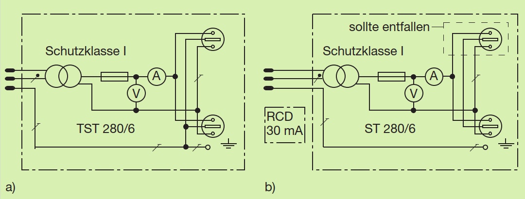

Sehnal jsem tento oddělovací regulační transformátor v původním stavu
https://aukro.cz/oddelovaci-a-regulacni-transformator-tst-280-6-6963558734
Od výroby má kolík spojený s PE, takže kolíky odpojím, když ho chci použít jako oddělovací, že?
Měl tenhle přístroj nějaké speciální určení že je to tak zapojeno?

Fakt je oddělovací, má samostatně primár a sekundár, i jsem si to procinknul a proměřil, sám jsem to zjistil až při rozborce a čištění
tu je popis v němčině
https://www.ostron.de/Energieversorgung/Trennstelltrafo-TST-280-6.html
Naposledy upravil ferdislav dne pá červenec 29 2022, 14:40, celkově upraveno 1 krát.

Tady je k tomu článek:
https://www.elektropraktiker.de/ep-2000-11-950-950.pdf?eID=tx_nawsecuredl&falId=5333&hash=164dddc8f4a8dd838030acd6e9d6ac19
Pokud jsem pochopil, tak nechat PE přívodního vodiče připojené jen na kryt zařízení a předřadit proudový chránič. A výstupní zásuvku doporučují používat jen jednu. A výstup jistit vhodnou pojistkou.
Je to tak?

Podle tehdy platné normy TGL jde o "izolační transformátor," zařízení jako celek odpovídá třídě I. Současným požadavkům na ochranné oddělení nevyhovuje. Schéma na obrázku: a) - původní zapojení, b) - návrh úpravy.

PříspěvekZaslal: pá červenec 29 2022, 14:45    Předmět: Citovat
Tak to by odpovídalo jak to chci, mě stačí jedna zásuvka a PE v zásuvce se od kastle odpojí
Pojistka sekundáru je instalovaná na panelu přístroje od výroby, primár ji nemá..

Jak zmiňuje článek na odkazu, ani úprava nezaručuje splnění všech současných požadavků. Správně by se měly ověřit další vlastnosti, jako konstruční uspořádání, izolační vzdálenosti, test 4 kV apod.
Pro osobní potřebu bych tam klidně nechal zásuvky obě, v tom případě ochranné kolíky vzájemně propojeny, izolovaně od PE.
