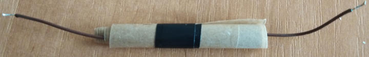

Alobal, pečící papír, licna a kousek izolepy, 10 minut práce, ale v mrazu bych to dělat nechtěl. 15 nF (2 pásy 29 x 3 cm) Zítra to v práci hodím na můstek pro více parametrů. Taky na VN co to vydrží. Hned jak si koupím čokoládu, udělám test č. 2.

Alobal je slušně pájitelný. Jde to dobře prohřát a pak stačí, pod kuličkou cínu a loužičkou tavidla, jen trochu zaškrábat hrotem a krásně to chytne.
Na to jsem ale přišel už před asi ~45 lety, když jsem poprvé zkusil, za vydatné pomoci hrudky roztavené kalafuny, přiletovat na tehdy asi 2x silnější Alobal, kousek 0,15 licny, vytěžené z přívodního telefonního káblíku.
Na Alkaprenem nalepené, alobalové vnitřní "stínění" dřevěné krabičky z 6mm překližky. Nechtěl jsem tam mít trčící škaredou hlavu Fe šroubu navíc, tak jsem to zkusil přiletovat - a drželo to.
Pak ještě víckrát, i na kryt malých mf filtrů a cívek to šlo.
Eumetol se neosvědčil - ten tuhý, skoro černý druh, co mi dal táta, měl na hliník blbý chemický vliv.
Začalo to pod zbytky té pasty černat a nakonec to upadlo. Měď tolik ne, ale v místě, kam roztavená pasta na drát navzlínala, to zelenalo.

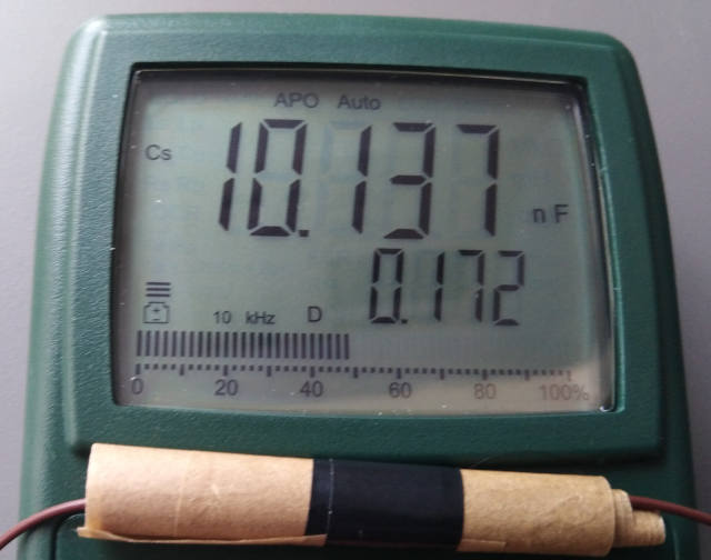

Test kondenzátoru. Změřeno přesným přístrojem 10 nF. Pečící papír asi nebude nejlepší dielektrikum, protože se prorazil už při 100V DC.
