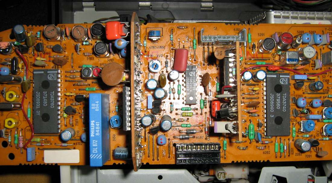

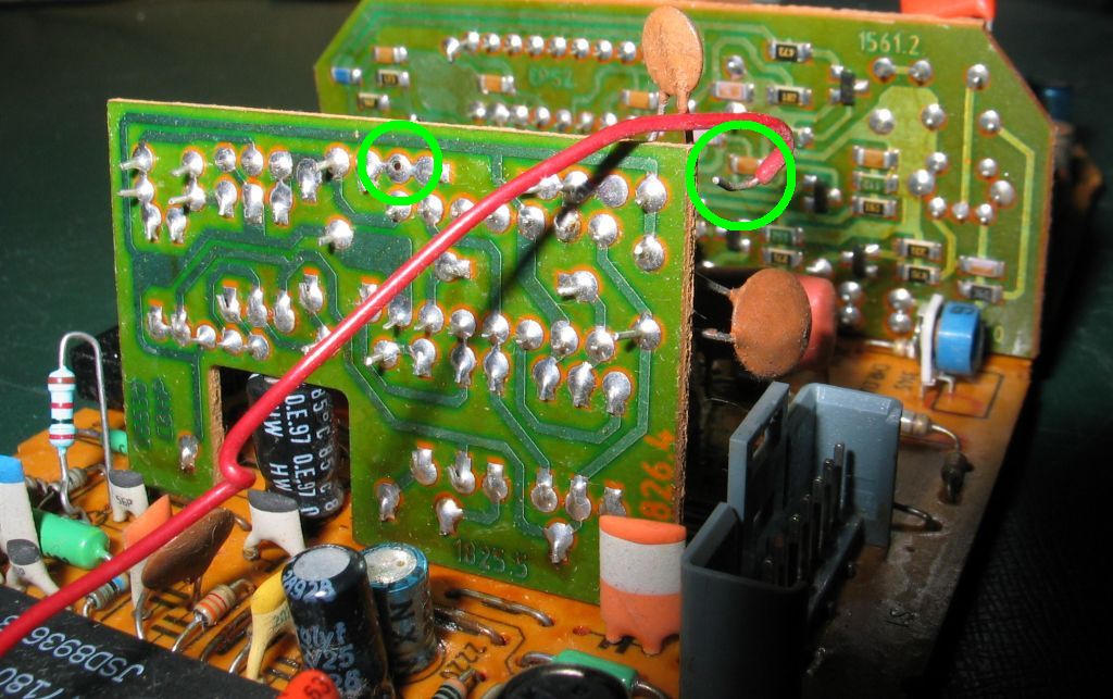

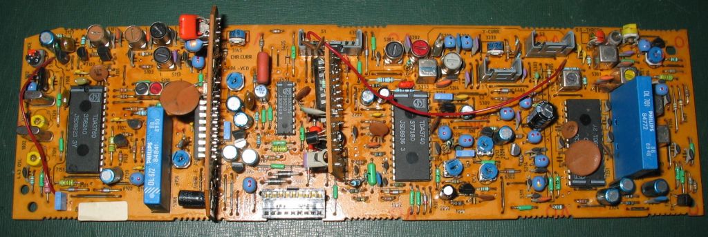

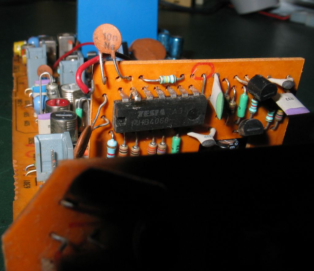

Dostal som vyhodeny Avex VM6570. Bol zjavne vonku na dazdi, pretoze v prachu su typicke stopy po kvapkach a plechove kryty su mierne hrdzave. Po zapojeni hodiny ozili, kazetu som radsej neskual. Cele som to rozobral, plasty som umyl vo vani, teraz cistim dosky.
Na jednej doske som si vsimol cerveny drot, ktory konci vo vzduchu. Zjavne to nebolo nikdy prispajkovane - na drote nie je ani stopa po cine. Patri asi do diery, co je na tej kolmej doske, ale chcelo by to overit, nech nieco neodpalim. Nemate to niekto odfotene?

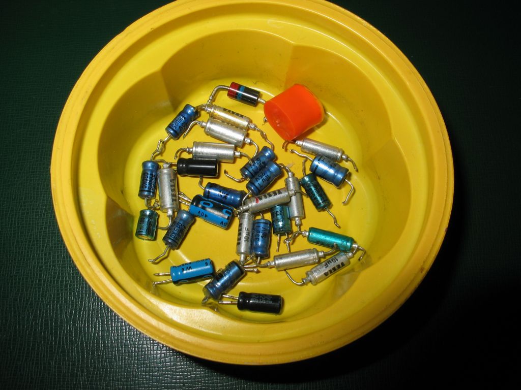

Zatial meram ESR elytov. Vsetky axialne modre Philipsy su vadne, radialne v modrom obale tiez. Radialne Philips bez obalu su dobre, rovnako ako Frolyt, Iskra a Sanyo.
V zdroji je vadna oranzova "zelenina" aj niektore 10uF a 20uF Tesly. Zaujimave su velke 4700uF/25V Panasonic.
Pod diodami v zdroji je plosak vypaleny do hneda. Pod D112 nie a ta je prerusena.

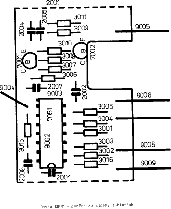

Nasiel som servisny manual:
http://www.radiojournal.cz/schemata4.htm
Drot parti skutocne tam.

Verím že vieš čo robíš -ale predsa: všetky Philips elyty: nejde o malé kapacity? často sa mi stávalo, že som meral ESR u malých kapacít ako nedobré -a nič im nebolo -verifikoval som to často výmenou a meraním osciloskopom pred výmenou a po nej -a žiadny rozdiel nebol -zariadenia s nimi chodili následne bezo zmeny ďalej..
stefan31
Založen: Jun 17, 2004
Příspěvky: 1353
PříspěvekZaslal: čt únor 11 2021, 5:41    Předmět: Citovat
Ak by pomohlo..... a aku už tiež nebude svieži ..... treba ho vypájkovať pred prvým zapnutím .....

stefan31
Příspěvky: 1353
PříspěvekZaslal: čt únor 11 2021, 8:56    Předmět: Citovat
Na tej doske nie, ale na susednej .... chceš foto?
Stefan31
