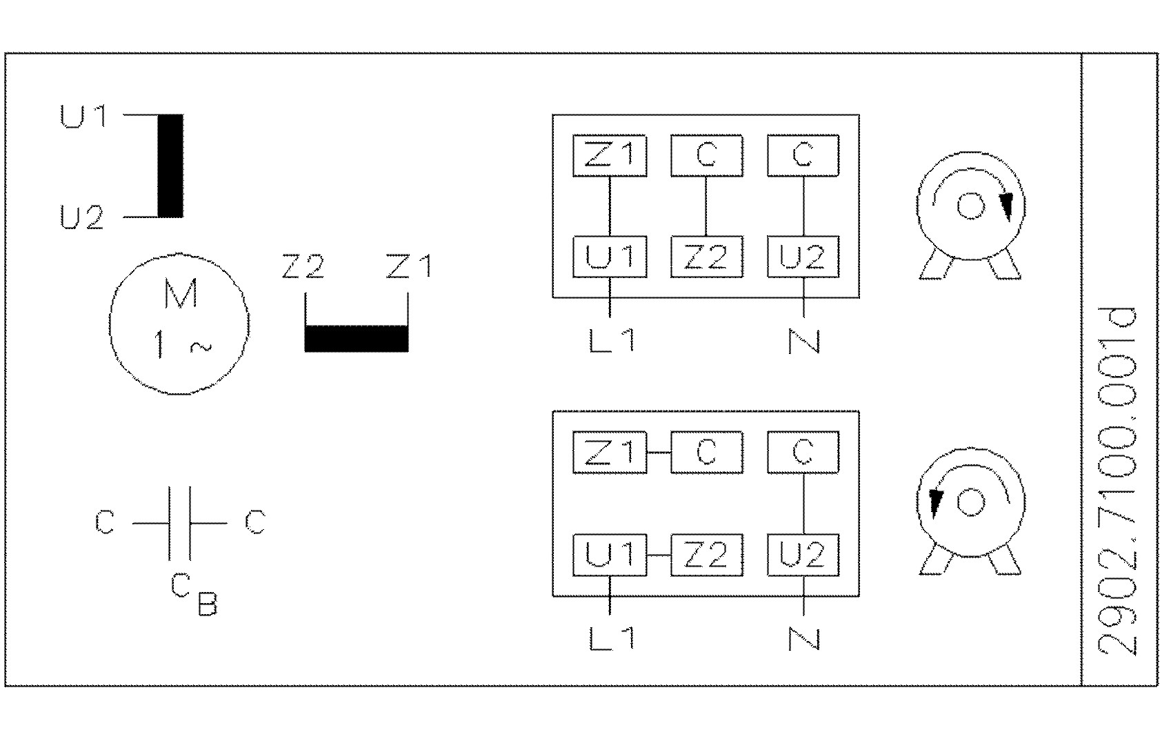

kbulda
Založen: Oct 23, 2007
Příspěvky: 1588
Bydliště: u Mělníku
PříspěvekZaslal: so únor 06 2021, 21:27    Předmět: Citovat
Zapojení by mělo být stejné.

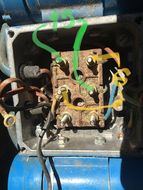

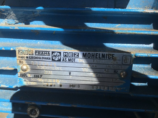

Dobry den,
vedel by prosim nekdoporadit, ci ta schema uvedena vyse se shoduje i se zapojenim jednofazoveho motoru s dvoma kondenzarorama s oznacenim 3APC8O. Dostal se ke mne tento motor a nevidim tam zadne oznaceni vicko take uz nema.

Příspěvky: 19892
PříspěvekZaslal: ne červen 04 2023, 7:52    Předmět: Citovat
Nazdar , nyní nemám čas, měl bych mít "ve skladu" podobný motor , tak snad koncem týdne . Při takovém stavu svorkovnice se začínám obávat o odstředivý kontakt .

PříspěvekZaslal: ne červen 04 2023, 9:54    Předmět: Citovat
Odstredivý kontakt tam nebude.

PříspěvekZaslal: ne červen 04 2023, 13:26    Předmět: Citovat
Dekuji a schemu zapojeni svorkovnice s propojkami, prosim nekdo nemate.
Ten motor nemam od nova, tak nevim ci tam nekdo neco nezmenil.
