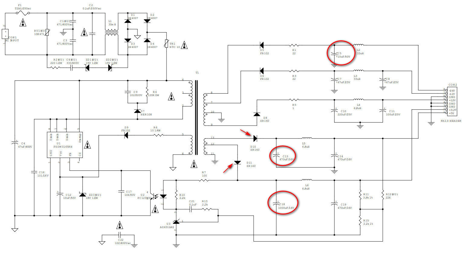

Tohle DVD chvilku přehrává, pak skočí na kapitolu zpět, minutu dvě ok a takto to jede nejede až to dorazí na začátek filmu. Sehnal jsem schéma zdroje z DVP 3010 a tak nějak je stejný zdroj. Vyměnil jsem C18+C13 nafouknuto, C5-60 procent původní hodnoty. Dále diody D10 a D11 jsou u mě 1N5818. D11 jsem vyměnil za SR180 a podle mého tam být může. C18 ale hřeje a na dotek je to znát, hřál i ten starý C, C13 jsem dal 1000μF/25V místo 470μF/16, jsem nový neměl a taky se mě zdá že hřej ale méně tak jako původní C. Napěťové úrovně sedí, při přeskočení se mírně zhoupne 5V větev, z 5.18 na 5.02. Asi ten zákmit je zátěž přehrávače při změně kapitoly a načtení nové. Jako nezdá se mě že by to mohlo být laserem a proč hřeje C18 a snad i C13, jsou vedle sebe. Jsou na 25V a Low ESR. Pohyb laseru je bezproblémový a chyba v přehrávaní se neděje na stejném místě. Přehrávač má analog audio výstup 5.1 na cinch konektorech a to se mě hodí, jinak by letěl. Přehrávání po studenem startu jede třeba 30 minut a se to vrací na předchozí kapitolu, minuta, dvě ok a takhle do doskáče na začátek filmu kde jede ta minuta dvě a zase na začátek. prostě vždy se přehrávání vrátí zpět, nikdy dopředu. Když ho na chvíli vypnu a po zapnutí posunu film někam dopředu tak zas nějakou chvíli jede v pohodě. Děkuji za pomoc s opravou.
Edit, možná je svod v mikrospínači tl. zpět. Ale ten hřející elit, to proč hřeje.

Ano, mohla mě napadnout souvislost. Mikrospínač jsem vyřadil z funkce a testuji přehrávání filmu.
Edit: tak přehrávání ok. Teď zjistit proč hřeje C18, teplota 36°C, C13 nějakých 34°C. Teplo mu určitě nedělá dobře.

PříspěvekZaslal: ne leden 31 2021, 13:48    Předmět: Citovat
Proč hřejí C? Napadá mě pouze velký ripple, nebo (což je nepravděpodobné) IR/rekuperační čas těch diod.
Zkus ke každému elytu přidat nějakou keramiku cca 10uF, jestli se to zlepší. Čím vyšší napětí té keramiky tím lépe skrze BIAS.

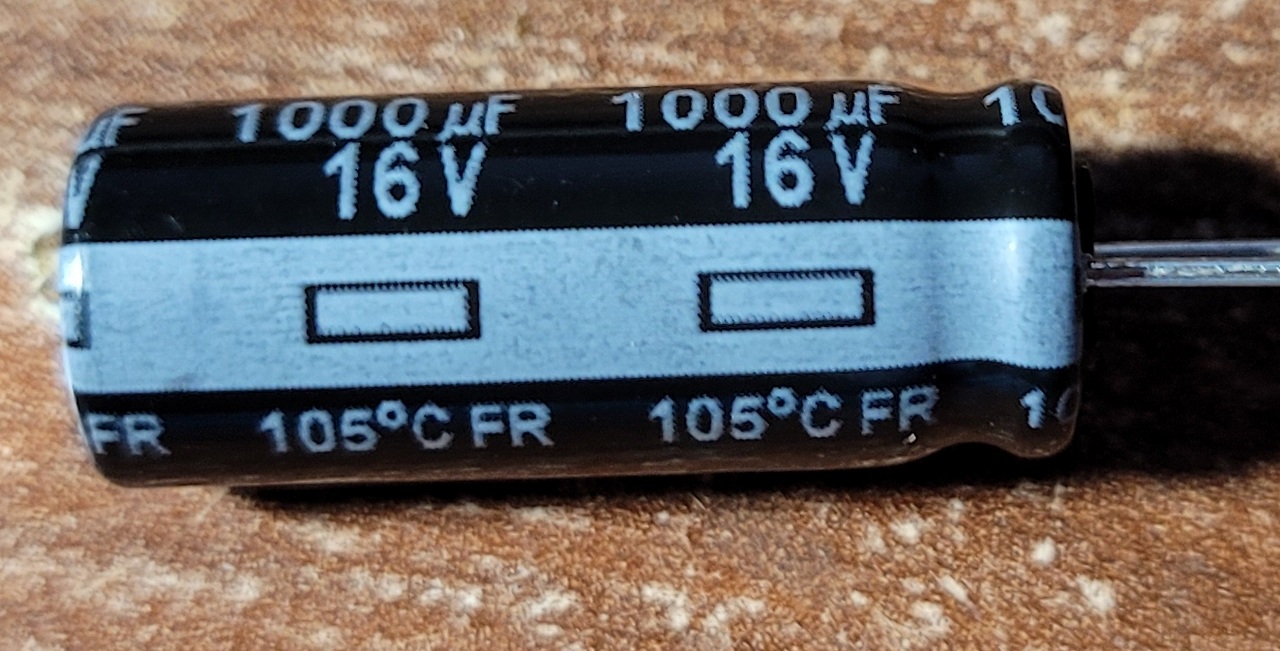

Tak jsem koupil Panasonic FR 470/16V Ir 950mA a 1000/16V Ir 1580. Podle žádného popisku bych si netipl že Panasonic. Výsledek že opět hřejí takže provedu opatření-nápad který není můj, dám dekl a nechám to tak. Jsou na 105°C tak co. Jen ten s vyšší kapacitou je na výšku krapet víc jak na 25V ale mírné násilí a bude to ok. Smile

Byvalo tam logo Matsushita, ale odkedy sa cely koncern premenoval na Panasonic, tak tam nedavaju nic.
