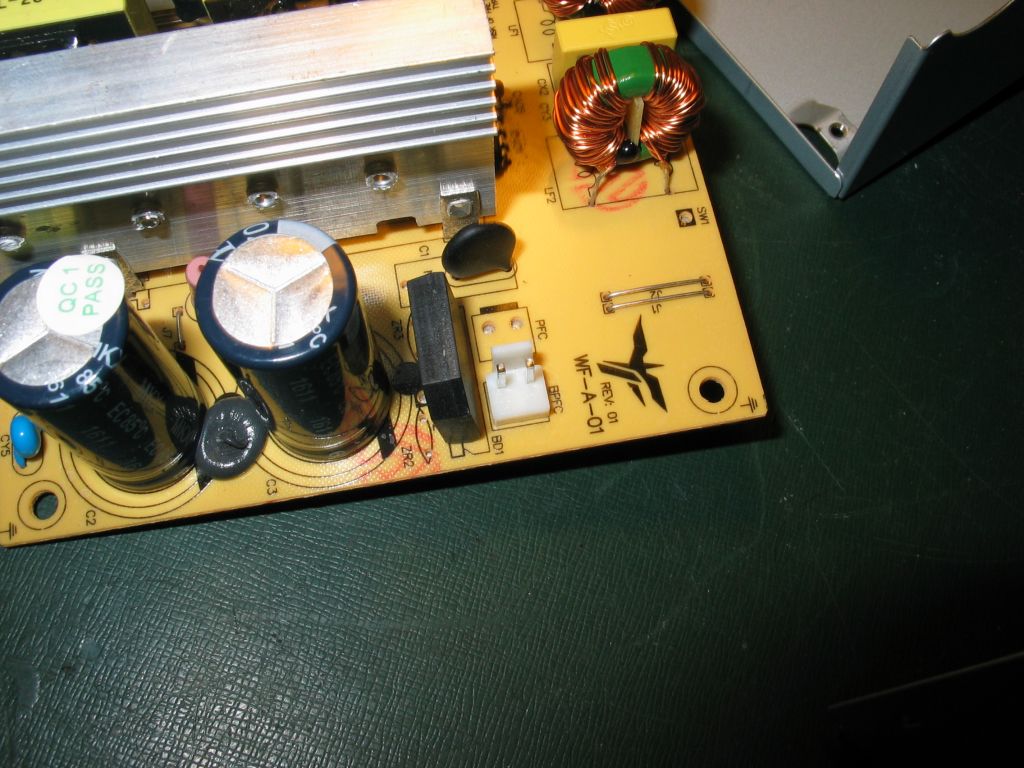

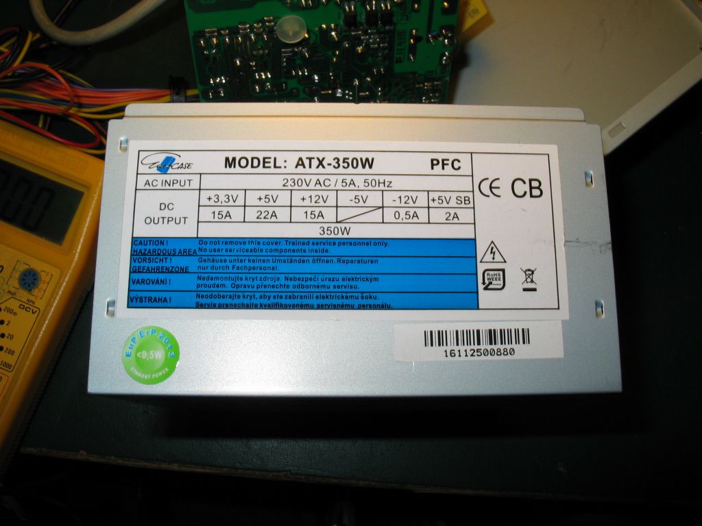

Na prvy pohlad normalny zdroj s pasivnym PFC.
stitok
 Velikost:  90.67 kB
 Zobrazeno:  319 krát

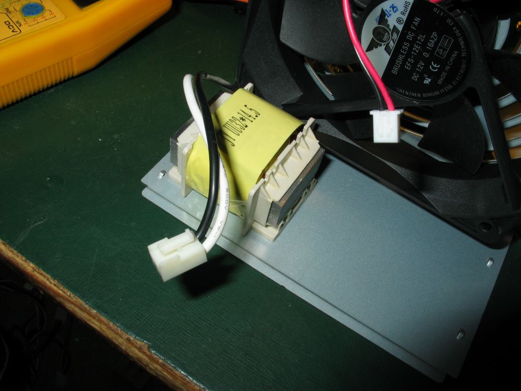

vyzera to ako tlmivka pasivneho PFC
 Velikost:  89.71 kB
 Zobrazeno:  311 krát
Konektor tlmivky, oznaceny BPFC. Vedla je neosadeny konektor oznaceny PFC.

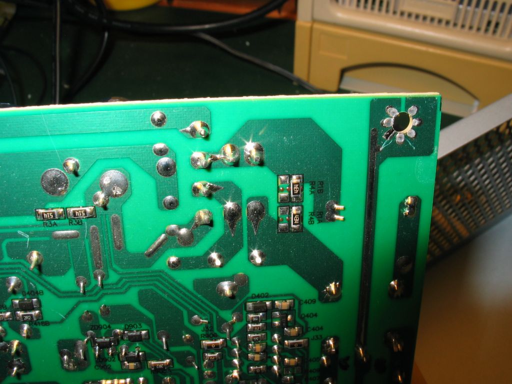

Zapojenie konektora na doske...
 Velikost:  111.36 kB

Slabota, čajíček.
Ještě pamatuju zaletovaný, ale nikam nezapojený tranzistory.
Příspěvky: 36167
PříspěvekZaslal: so leden 30 2021, 18:37    Předmět: Citovat
Tlmivka je cela falosna. Nepitval som ju, ale medzi vodicmi je nekonecny odpor a vidiet, ze je na ne pripojeny len foliovy kondenzator (pod vrchnou vrstvou pasky). Pod paskou je nejake vinutie, ale asi len jedna vrstva a pod tym zavazie.
Asi bola poziadavka usetrit med za kazdu cenu, ale zachovat PFC, lebo je to povinne pri tomto vykone.

No, ale podle desky je ten konektor zkratovaný. Takže je to celé jen atrapa.

Však je tam razítko chinaexport a ne CE . Tak co by jsi chtěl ? Laughing Laughing Laughing
Příspěvky: 36167
PříspěvekZaslal: so leden 30 2021, 19:03    Předmět: Citovat
Tento odpad doviezol z Ciny tradicny cesky vyrobca otrasnych PC bedni EuroCase - firma PARTIS a.s.
Okrem loga CE tam je aj RoHS a pritom je to spajkovane olovnatym cinom.
