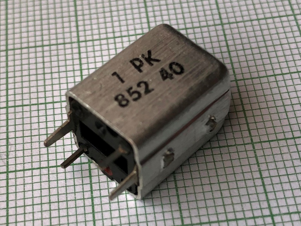

PříspěvekZaslal: út leden 26 2021, 12:46    Předmět: Citovat
Zdravím. Po čase jsem se vrátil k tomuto tématu. Chtěl bych vyrobit cívky převinutím těchto: https://www.hadex.cz/g759-civka-vf-10x10x18mm-trn-5x18mmferit-n05krouzek-d/. Máte někdo zkušenost, jak je rozebrat, aniž by došlo k poškození? Díky.

ZdenekHQ
Založen: Jul 21, 2006
Příspěvky: 25741
Bydliště: skoro Brno
PříspěvekZaslal: út leden 26 2021, 13:10    Předmět: Citovat
A není jednodušší převinout tuhle: https://www.hadex.cz/g774-civka-vf-10x10x16mm-trn-5mm-feritove-jadro-1pk85237/ ?
sis2
Založen: Oct 07, 2012
Příspěvky: 1513
Bydliště: JN89GF
PříspěvekZaslal: út leden 26 2021, 14:41    Předmět: Citovat
Trochu snadnější práce je s tou 5mm kostrou, co doporučuje Zdeněk, ale i ta předchozí se dá - opatrně vystrčíš z futrálu (zatlačením shora přes ten feritový D-kroužek) a pak jde rozdělat - feritovou činku s vinutím obvykle drží na místě vosk. Po převinutí je potřeba správně poskládat - nejde to spakovat libovolně, musí se složit jak bylo předtím. Na činku jde vinout jen velmi tenký drátek, a moc se tam nevejde. To na té 5mm je místa dost...
kunc75
Založen: May 09, 2006
Příspěvky: 104
PříspěvekZaslal: út leden 26 2021, 14:59    Předmět: Citovat
Autor konstrukce píše, že vinutí cívky je na malé čince z feritu, kolem které je šroubovací hrníčkové feritové jádro. Chtěl jsem se toho držet. Pokud by šli použít i ty se šroubovacím jádrem uvnitř, tak jenom dobře.
