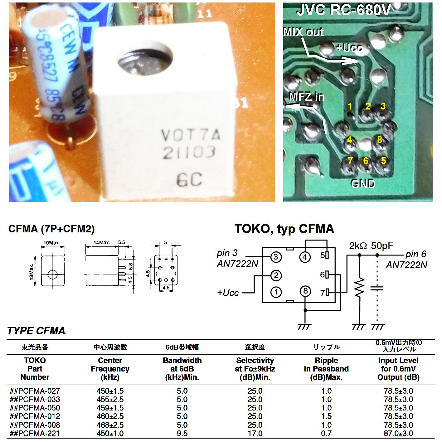

Mezi piny 6 a z propojku nemám, jsou tam R10 a R11, oba jsou spojené na pin 9.
Jestli to bereš podle katalogového listu, tak tam je v aplikačním schématu chyba - pin 8 je pouze blojovaný C35 na kostru, s ničím jiným spojený není.
R10 jde přímo z pinu 9 na pin 6 (vstup 455 kHz) , R11 z pinu 9 na pin 8 (vstup 10,7 MHz)

Tak už to hraje. Vytáhnul jsem ten AM filtr, tu bílou kostku TOKO, ven zapnul na FM a už to jede Smile

...filtry bych viděl tak 50/50, protože nepamatuji, že by odešly současně na AM i FM. Jenže pořád není jasná vnitřní struktura obvodu, takže nelze vyloučit možnost, že při zkratu v jednom filtru se nerozhodí pracovní bod celé mezifrekvence a neprojde ani druhý mf kmitočet.
Takže tak možnost se potvrdila, že se vstupy pro oba mf kmitočty na pinech 6 a 7 AN7222 vzájemně stejnosměrně ovlivňují a zkrat kterémkoli z nich na kostru vyřadí z funkce celý mf zesilovač.

ok1hga napsal(a):
hlavně kolem filtrů, ty když jsou vadné reagují i na otřesy, nebo mechanické namáhání nožiček.
a můžou mít i svod, který má za důsledek rozhození stejnosměrného nastavení funkce MF IO (AN7222N).
schválně se podívej, ve kterém přispěvku jsi dostal tuto radu . . .

tato závada "svod filtrů a tím rozhození pracovních bodů celé MF" se dá diagnostikovat jen odsátím cínu kolem vstupní a výstupní nohy filtru a kontrolou "na svody".
Setkal jsem se s tím mnohokrát, nejen u rozhlasových přijímačů, ale hlavně u CB radiostanic, které nejdříve ztrácely citlivost a zmenšoval se jim "šum na prázdno" až postupně příjem úplně utichl . . .
oprava byla celkem jednoduchá, buď vyměnit zmíněný filtr, nebo obvykle stačilo zmíněný vývod připojit k IO přes oddělovací smd kondík 1n.
Ten filtr přestože má stejnosměrný svod jinak normálně funguje a "filtruje".

Měřil jsem ten vadný AM filtr a na CF4 na těch posledních dvou pinech to skáče až na 2 mA. Z tama to vede na IO na PIN 6 a tam má být, jak jsme to měřili s Hillem stejnosměrné napětí 9,4V. Já teda nevím proč a k čemu tam je, ale kdybych tam dal ten oddělovací kondik 1n tak ten to nepropustí ne?
A ten C35 vede jen z pinu 8 na zem.

Ještě k tomu vadnému filtru nepadlo mě, že bych ho mohl opatrně rozřezat napůl a použít jenom část T1, která je v pořádku a nahradit jenom část CF4 Smile Mám tady po ruce zrovna jednoho "jezevčíka" ve kterém je filtr 455kHz...
nejdříve sem dej detailní fotky toho filtru,
teda celé té kostičky jak je to vlastně udělané . . .
a už jsi zkusil ten vývod co jde z toho filtru oddělit kondíkem 1n ???

Milavla mě vyhecoval k tomu, abych ten stroj znovu otevřel a změřil mf kmitočet. Teda, s tou řízenou nosnou se fakt blbě měří, když máš na výstupu filtru 2 - 6 mV efektivní hodnotu, dál už AM mezifrekvenční signál přístupný není, a máš zasynchronizovat osciloskop tak, aby čítač při maximální úrovni ukázal nejvyšší kmitočet. Pro jiné vybavení teď dlouho nedosáhnu, takže maximální improvizace *)
Podstatné je, že při rozladění tak, aby to naměřilo 452 kHz, už úroveň nestačila. A na vysílač Liblice jsem na oscilátoru naměřil mezi 1088 a 1089 kHz.
Tedy filtr je tam skoro určitě na 450 kHz.
Podle přílohy jde nahradit filtrem TOKO PCFMA-027 (konečně ten je doporučený i k AN7222N). Z označení na pouzdru původního propouštěný střední kmitočet nevyčteme (to je snad ještě tajnější, než rozměry řemínků do magneťáků), což by při použití nesprávného mezifrekvenčního kmitočtu vedlo k nutnosti přeladění do souběhu na všech AM rozsazích. A do toho bych se už dnes nepouštěl ani já.
