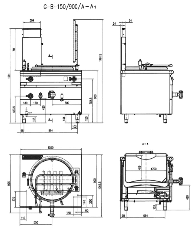

Ahojte chalani. Ako je riešený odťah spalin z varného dvojplášťového kotla? Jden plášť je ten kde je polievka, druhý plášť je ten kde je voda (duplikátor) , pod ktorým horí planeň a dym ide kadial? Tam je ešte jeden tretí plášť, alebo ako je to spravené?

Ale hovno hovno ty odborníku, polívka je ve vnitřním kotli (nerez), přenosová voda je obklopená vnitřním pláštěm a druhej (vnější) plášť obklopuje výhřevnou armaturu/šamotovou vyzdívku - podle typu ohřevu (elektrika/oheň z libovolnýho paliva). Klasickej koupelnovej/zabíjačkovej "Brutar" je třeba jednoplášťovej = vnitřní kotel ohřívanej topeništěm na TP je obklopenej vnějším pláštěm (JEDNÍM!!!).

Pokud je to plynový , tak asi nikam .... Pokud to nemá nějaký šílený výkon...
Je to plynový spotřebič typu A a ten komín nepotřebuje....

Je to spotrebič B. Musí byť zaústený do komína cez prerušovať ťahu. Preto sa pýtam kadial idú spaliny?

Toto je on. Dymovod je pri hornom pohľade ten čierny obdĺžnik v ľavom rohu. Otázka je tá, že ako sa spaliny dostanú z horáka do toho obdĺžnika. Mne to stále vychádza ešte na trtí plášť. A EKKARE ty nevar z vody. Keď nevieš tak načo tu píšeš tvoje odhady a dohady a žvásty?

Na tom obrázku vpravo dole to vypadá, že pod kotlem je eletrické topné těleso. A na tom vlevo dole že tam jsou snad topná tělesa 4. Takže kouř nevzniká a není tedy třeba odtahu....

Pre jardu: to co si pleties s telesami su plynové horáky tzv. Pipety.

A já jsem ti napsal, ty k0k0te, že vnitřní kotel není žádnej plášť, protože jako plášť se počítají až ty další stěny - jedna obaluje tu samotnou přenášecí vodu kolem vnitřního kotle, to je PRVNÍ PLÁŠŤ - a druhej plášť je venkovní kryt, vyfutrovanej nějakou žáruvzdornou izolací, pod kterou jsou schovaný systémy ohřevu tý přenosový vody - a je jedno jestli to jsou elektrický tělesa obalený Mikanitem nebo skleněnou/minerální vatou, anebo šamotem obezděný plynový/naftový hořáky, případně topeniště s roštem určený na TP (to třeba v případě vojenskejch polních kuchyní, ve kterejch je možný topit vícerým způsobem). Jenomže náš pan odporník si vede svou a bude tady blbnout na kvadrát. Odtah spalin v tom tvým kotli je prostě svedenej mezerou mezi tím prvním a druhým pláštěm s tím, že tam ještě musí bejt nějaká izolace, aby se venkovní DRUHEJ plášť od topnýho plamene nerozžhavoval. A je jedno, že ta mezera bude třeba jen 3cm široká - pro odtah je důležitej celkovej průřez tý štěrbiny, kterou odcházejí spaliny k tomu odvodu, takže pokud má i jen 2-3cm na šířku, ale rozsahem je od kraje ke kraji neboli má plochu stovek cm² a sbíhá se do vývodu o rozměru zaokrouhleně 30 x 5cm, tak to asi těm hořákům stačí. Navíc si uvědom, že ty hořáky jsou injektorový = tlakovej plyn v nich nejdřív tryská malou tryskou do větší trubky a strhává s sebou spalovací vzduch z okolí a teprve o kus dál se výsledná směs zapálí a hoří - takže plamen není dlouhej svítivě žlutej a nečadí, ale je relativně krátkej a má klasickou modrou barvu jako na plynovým šporhéltu. Koupelnovej Brutar jsem uved jen jako příklad TECHNIKY JEDNOPLÁŠŤOVÝHO KOTLE = má kolem vlastní ohřevný nádoby přímo plameny a kolem nich jen 1 plášť.
