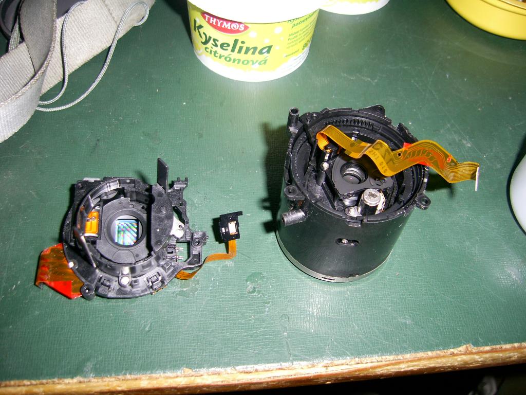

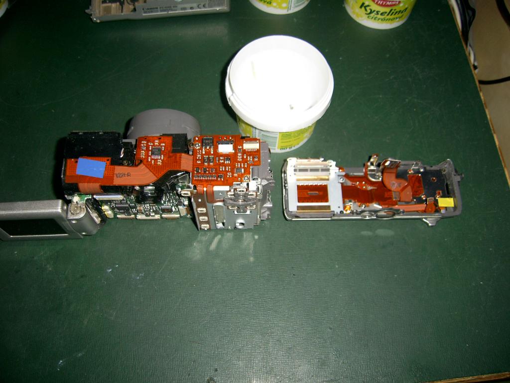

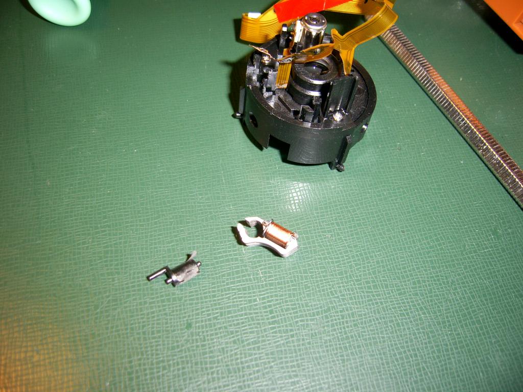

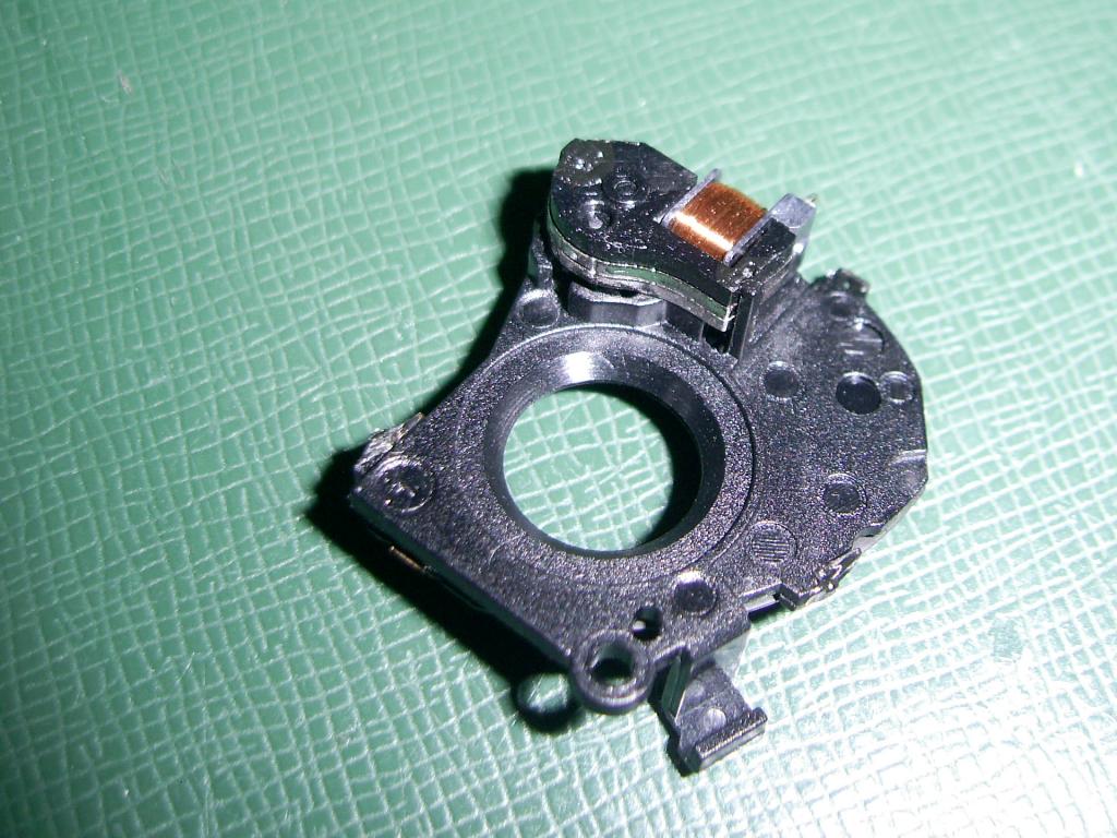

Uz to takmer vobec nefotilo, tak som sa nasral a rozobral to.
Zavierka ma dve lamely, ktore vykonavaju otocny pohyb. Vyzera to tak, ze ich hrany pri otvoreni narazia na (plastovy) doraz. Opakovanym narazanim sa tie hrany mierne zdvihli a zacalo to drhnut. Jemne som to orezal ostrou cepelou.
Ked to skusam elektricky, tak 3,9V na cievke to spolahlivo otvori aj zatvori. Pri 3,8V uz je obcas problem. Ovladanie zavierky ma na starosti BD6753KV - piny 37 (OUT6A) a 40 (OUT6B), napajane to je z pinu 36 (WM4) a ten je pripojeny na dosku DC/DC konvertora, kde je to napojene na VBAT cez diodu. Bateria je 7,4V, takze by to snad mohlo chodit.
Hned pod zavierkou je clona, ktora sa uz zacala rozsypat, ale este som ju zachranil.

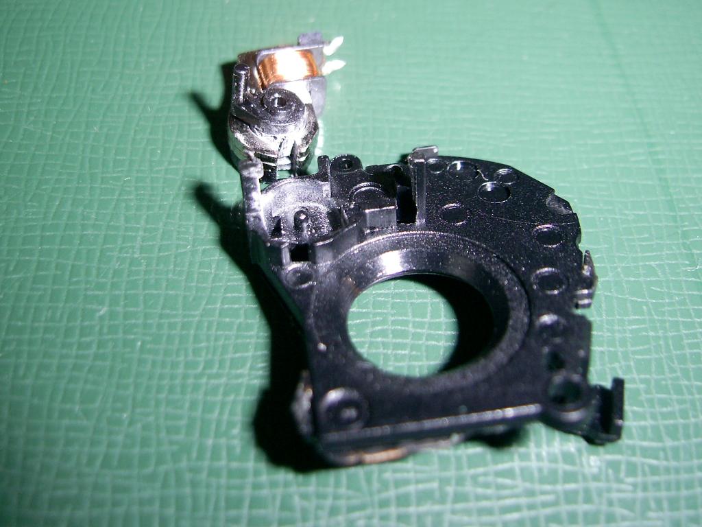

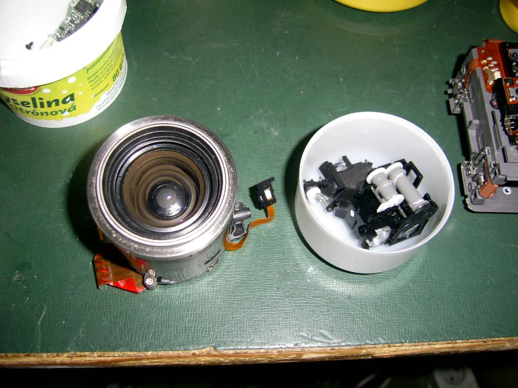

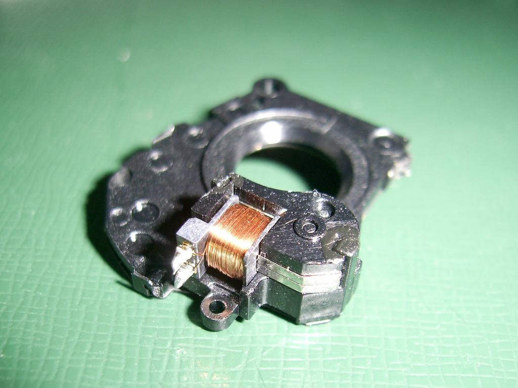

Teraz pri skladani ale zistujem, ze drhne pohyb ND filtra. Pouzival som ho velmi zriedkavo a myslim, ze s nim raz bol aj problem... Drhne uz pohyb samotnej tycky, ktora ma ovladat lamelu s filtrom.
Příspěvky: 36906
PříspěvekZaslal: so září 23 2023, 21:46    Předmět: Citovat
Nakoniec som rozobral ten mechanizmus pohybu ND filtra a objavil pricinu: rozpadnuty magnet. Odlupila sa z neho povrchova vrstva a pod nou sa zacal rozpadat na prach.
Odstranil som lepiacou paskou prach z magnetu aj druhej casti. Na magnet som naniesol olej (motorovy) a utrel, aby nemohol nikam natiect. Snad zabrani dasej degradacii magnetu (a pomoze jeho pohybu).
Po zlozeni to krasne lahko chodi a staci uz 2,2V.
Nasledne mi napadlo rozobrat aj mechanizmus pre zavierku - je velmi podobny, akurat trochu vacsi (silnejsi). A ma aj rovnaky problem! Povrch magnetu este uplne neodpadol, ale sposoboval uz drhnutie. Opravil som ho rovnakym sposobom a zavierka chodi lahko a bez drhnutia - uz od 2,7V.

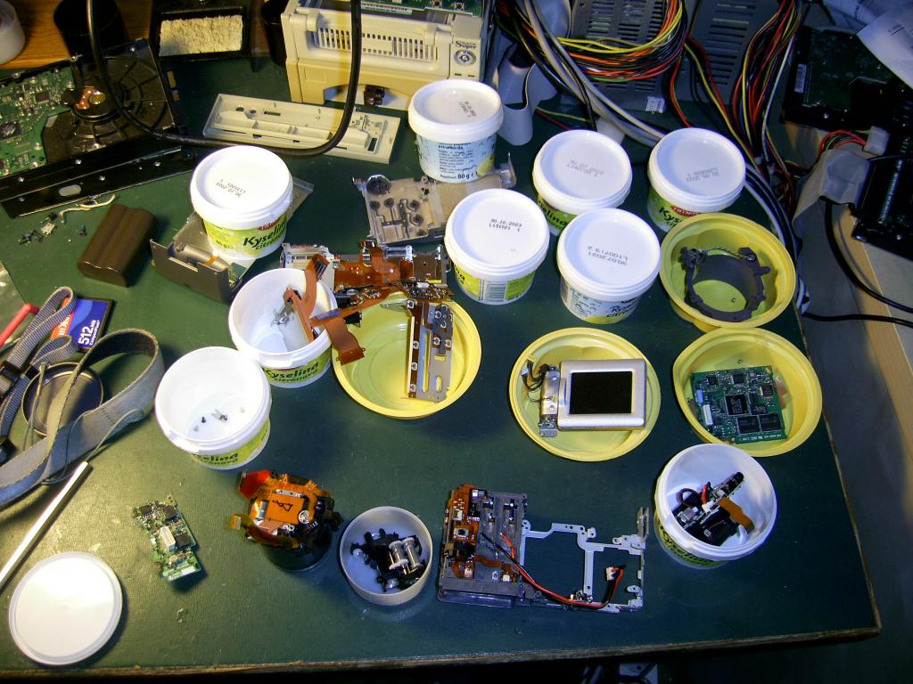

Příspěvky: 36906
PříspěvekZaslal: so září 23 2023, 21:50    Předmět: Citovat
Po zlozeni fotak bezchybne funguje Smile

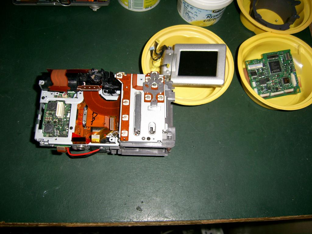

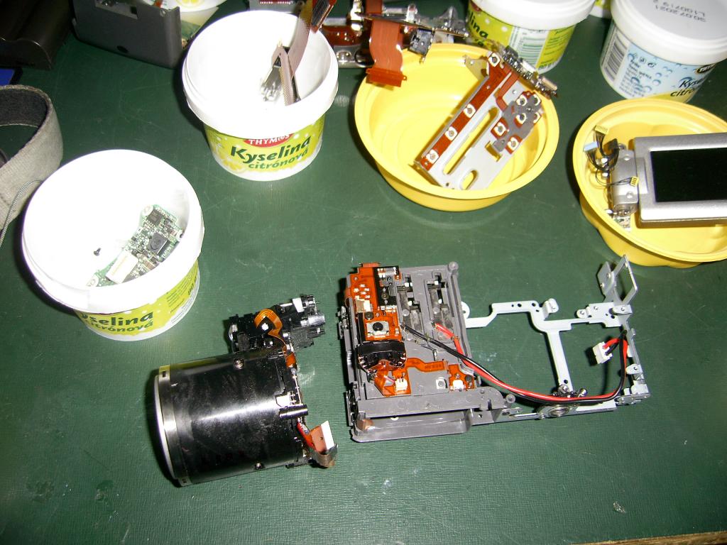

Příspěvky: 36906
PříspěvekZaslal: so září 23 2023, 21:53    Předmět: Citovat
Nejake dalsie fotky.

Příspěvky: 36906
PříspěvekZaslal: so září 23 2023, 22:59    Předmět: Citovat
Servisny manual nastastie je a slusny. Je tam postup rozobratia az po SHUTTER UNIT. Ten sa uz menil ako celok - jeho sucastou je zavierka, clona a ND filter.
Nakoniec som tu lamelovu cast zavierky ani rozoberat nemusel - pohon je pristupny z druhej strany.
