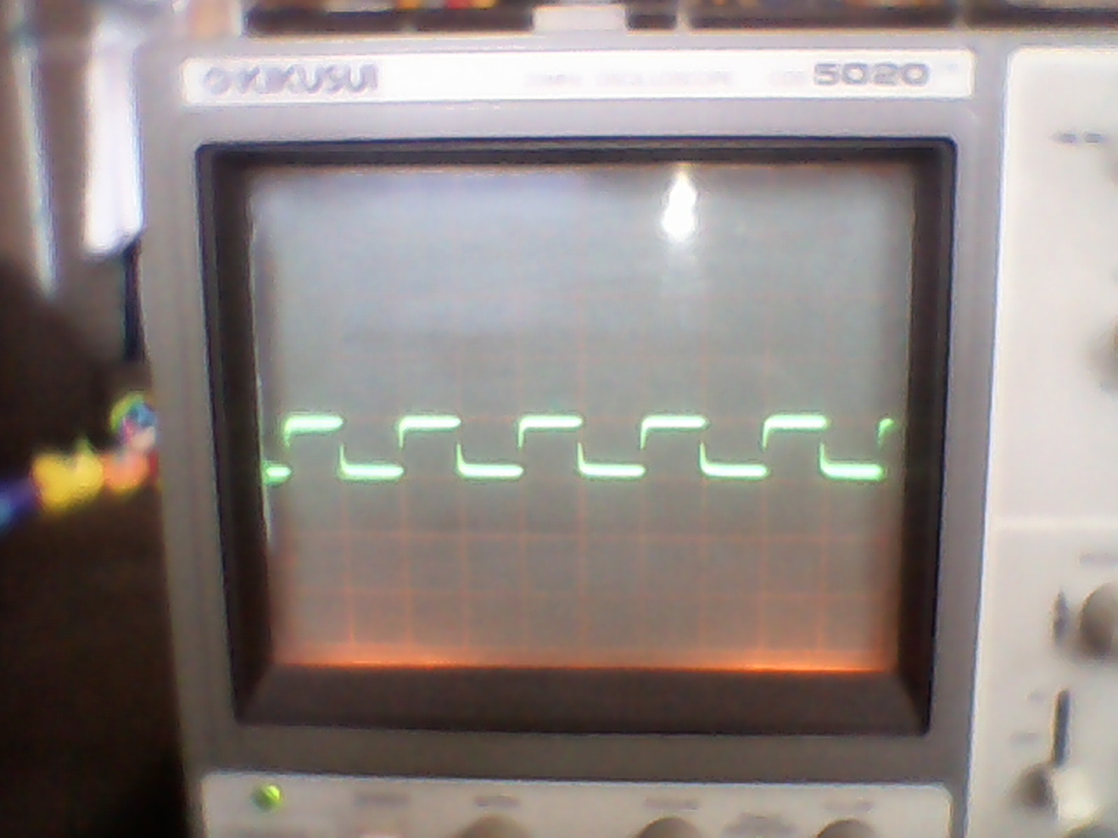

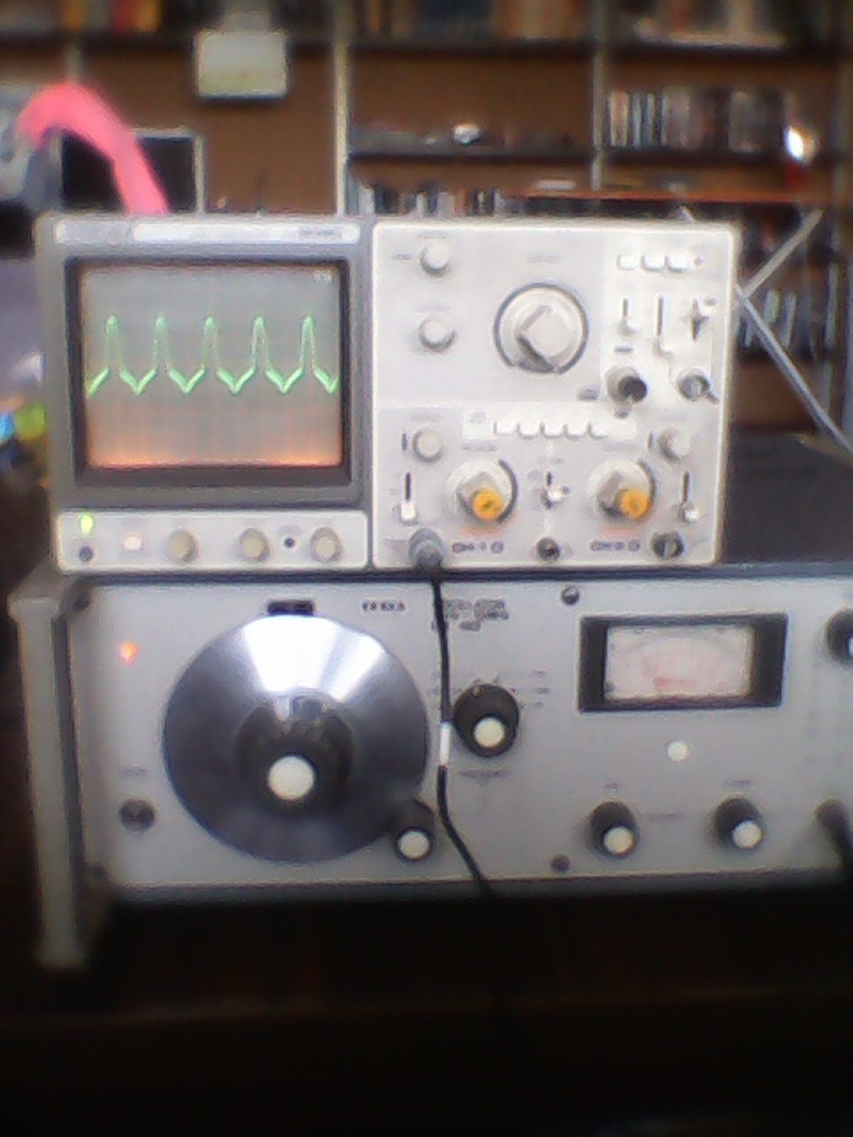

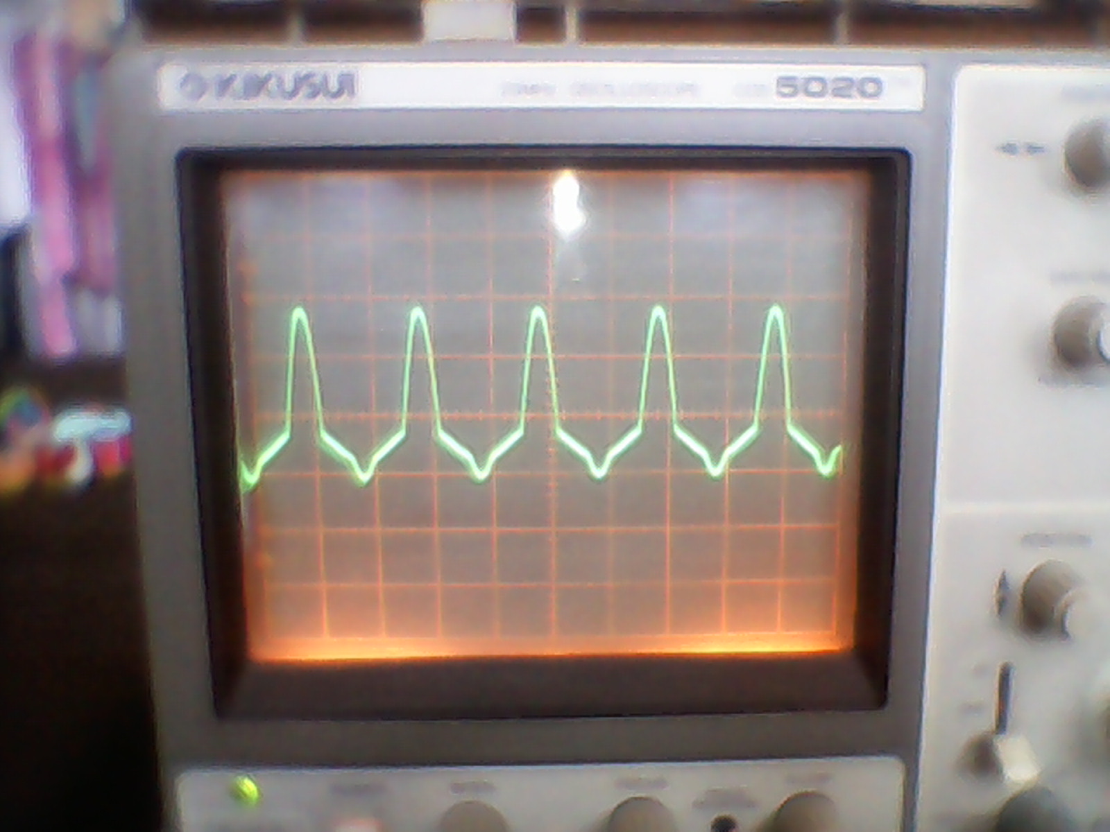

Zdravím miestných odborníkov!! Dostal sa my do ruky oscilator Tesla BM 492.
Pri kontrole funkčnosti som zistil zvláštny tvar výstupného signálu. Alebo robím chybu v tom,že výstup oscilátora nepracuje do zátaže???( výstup 75 aj 600ohm má rovnaký tvar signálu).
Na prístroji sú funkčné všetky rozsahy aj regulácie.
Nemáte skúsenost s podobným problémom???
Ospravedlnujem sa za foto( starší mobil).

Nemáš porouchaný osciloskop?

No-možné je všetko. Osciloskop som dostal ako dar..... Tvar obdlžnikového signálu s toho BM 492 je OK. Preto mám podozrenie na sinus.výstup oscilatora.

Tak v prvé řadě se musíš opřít o možnost měřit správně osciloskopem a teprve potom pochybovat o závadě generátoru.
Jinak si stáhni manuál ke generátoru (např.tady) a zkontroluj ta dvě napájecí napětí (+30/-25V). Teprve potom měř osciloskopem výstupy jednotlivých funkčních bloků.

Osciloskop máš v pořádku, závada bude nejspíš v koncovém stupni, který někdo odstřelil přivedením napětí z venku. Obdélník se tvaruje ze sinusu odebraného ještě před koncovým stupněm, takže je OK.

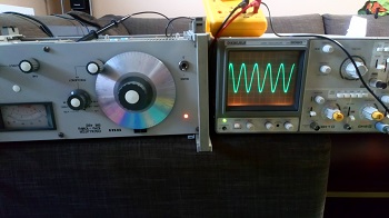

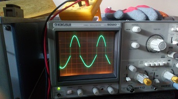

Beriem do úvahy všetky Vaše reakcie. Oscilátor som dnes otvoril a všetky moduly sú zakrytované a skrutky sú origo zapečatené farbou. Takže môj osciloskop najskôr preverím napojením na iný oscilátor( mám oscilátor 1kHz integrovaný do mix.pultu Tesla PSM 28-8-8.) Pokial tam bude tvar sinusoidy OK,tak začnem s kontrolou napetí v oscilátori BM 492. Určite napíšem aký vžsledok som dosiahol.

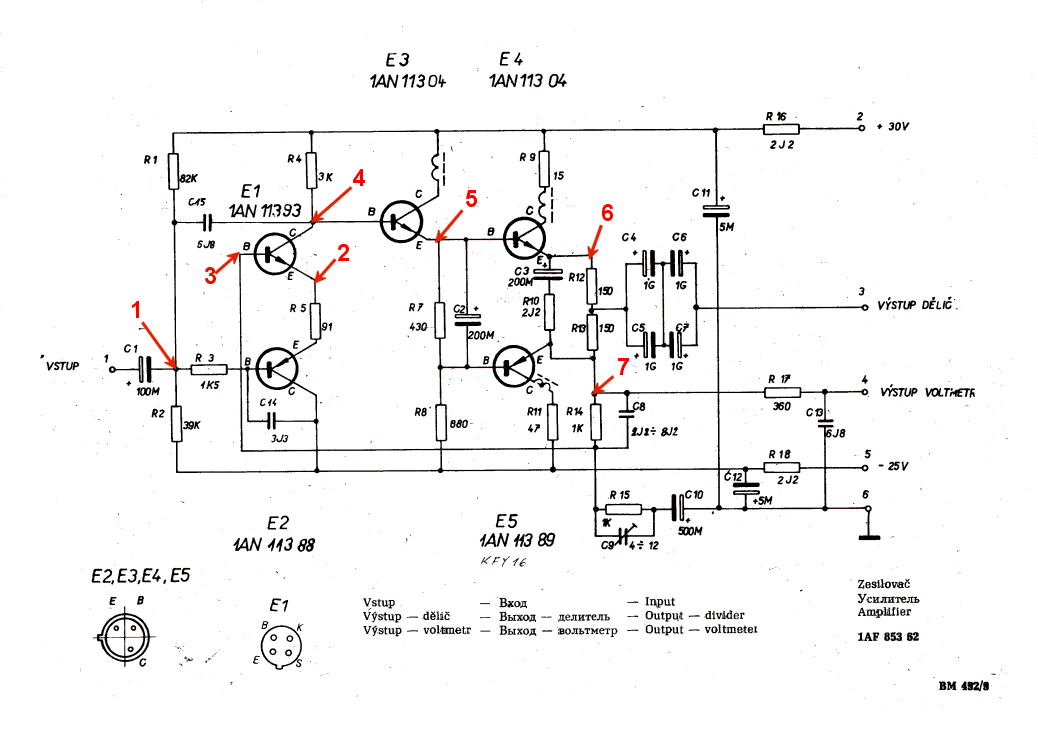

Tak som skontroloval ten zosilovač (1AF 853 62).
Sinusovka na vstupe OK (tým som vylúčil problém s osc).
Sinusovka na výstupe je už zdeformovaná. Tvar sa láme na kolektori BFY90.(na schéme ako E1).

Zesilovač má pracovní bod stabilizovaný zpětnou vazbou z výstupu. Musíš tedy změřit napájení +30V/-25V a hodnoty ss napětí ve vyznačených bodech v klidovém stavu (stažený potenciometr R20 - hrubě) a dát je sem k posouzení.
p.s. Také zkontroluj ten elektrolyt C3 200uF.

PříspěvekZaslal: ne říjen 04 2020, 16:03    Předmět: Citovat
Vdaka za pomoc.
Tak som to zmeral. Oscilátor bol na hodnote 1kHz.
Napájacie napetie je +29,9V a -24,85V. Potenciometer je na nule.
Jednotlivé body podla schémy:
1. -6V
2. -4,47V
3. -3,7V
4. -2,19V
5. -2,83V
6. -3,43V
7. -3,54V
Příspěvky: 13767
PříspěvekZaslal: ne říjen 04 2020, 16:20    Předmět: Citovat
Ještě zkus vyměnit ty dva elektrolyty C2 a C3.
