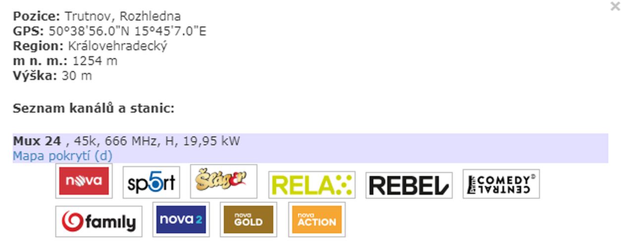

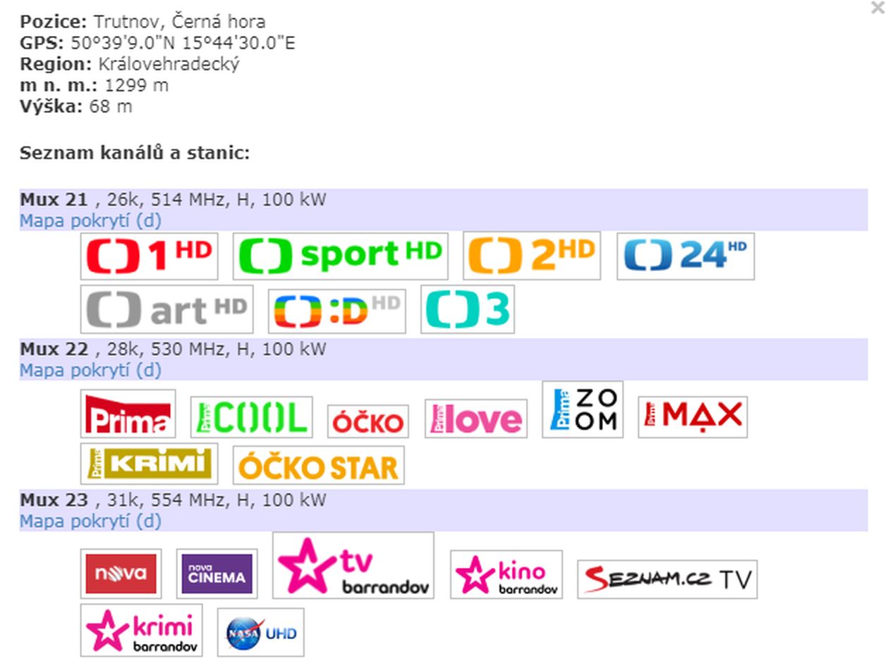

Příspěvky: 12512
PříspěvekZaslal: čt říjen 29 2020, 22:58    Předmět: Citovat
dvorak napsal(a):
Na Černé Hoře naběhl MUX 23 na k 31, je v něm v HD Seznam a TV Barrandov a také NASA v UHD.
. . . ale od včerejška signál zeslábl kdy to skoro nejde.
pozoroval někdo z vás taky tuto změnu ?
Muxy 21 a 22 mají signál dostatečný, ale Mux 23 je strašně slabý a přitom by vysílač měl mít stejný výkon.
Mux 24 mi jde taky perfektně a přitom má pětinový výkon proti Muxu 23.
zdroj: https://www.mapavysilacu.cz/mapmux.html
 Velikost:  95.95 kB
 Zobrazeno:  67 krát
 Velikost:  44.87 kB
 Zobrazeno:  58 krát
