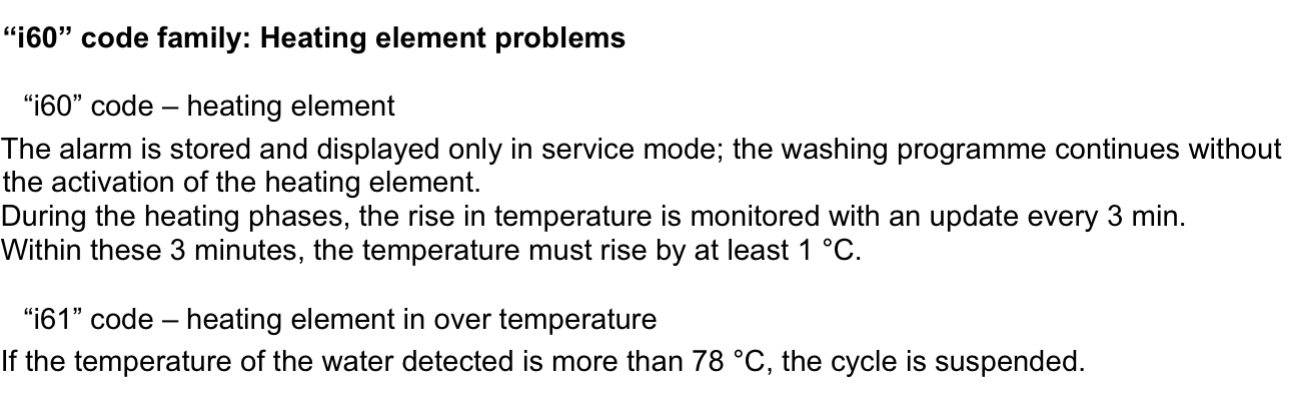

Jeste dovetek, topny teleso je OK, 26ohmu, tepelna pojistka taky funguje. Hazi chybu i60 a i61, pri 60 cyklus dokonci bez ohrevu, pri 61 by mela zastavit.
Jeste me napadlo, kdyz ma tuhle chybu v pameti, jestli to neni tim, ze vubec nesepne rele. Protoze mi prijde divny, ze vsechno jede jak ma, vcetne diagnostiky.
Nevite nekdo jak se to da smazat?

Zdravím. Prověřte okruh presostatu, asi bude ucpaný jeho vstup (konec hadičky) ve spodní jímce myčky. Když presostat nesepne, myčka nehřeje. V některých myčkách (nevím, zda je to tento typ) je ještě tlakový spínač, který hlídá, že turbínka oběhového čerpadla skutečně tlačí vodu. Taky se ucpává. No a nakonec tachodynamo na hřídeli motoru - dává, je jeho cívka funkční?

Topny teleso je ok, ptal sem se v servisu, jestli by nemoh bejt vadnej ten bezpecnostni bimetal na topnym telese, ze by vybavoval uz treba pri 100 stupnich, to on odpoji ohrev, mycka to vyhodnoti jako prehrati, myti pokracuje, ale uz jen se studenou vodou. V servisu jen blekotali, ze to musi pichnout na pocitac. To by me zajimalo jak.

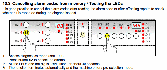

Vymazat alarm jde podle obrázku.
Po celou dobu ses nezmínil o tom, že jsi měřil snímač teploty (NTC), na základě kterého k chybám dochází.

Ono je třeba důsledně měřit napětí na topném tělese v souvislosti s probíhajícím cyklem a okamžikem poruchových projevů ("zasyčení", hlášky).
To "zasyčení" může být důsledek zbytkového přenosu tepla po vypnutí topení a odčerpání vody, nemělo by být topení zapnuto bez vody. To je třeba odsledovat.
