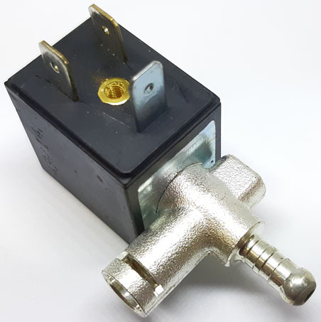

Sháním náhradní ventil pro Lavazza Blue 910 Compact. Originál PN je: 10081177. Je to kapslovka a je tam málo místa pro nabastlení běžnýho typu. Tělo to má sice stejný, ale není to rozebíratelný (kromě sundání cívky) a hadičky musí jít těmato směry.
Žádnej můj dodavatel jej nemá a na netu akorát někde v Bulharsku a Rusku. Sad
Díky

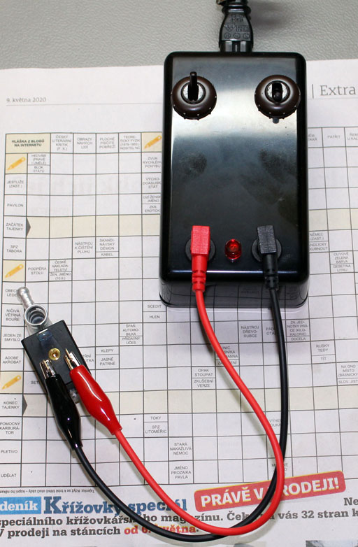

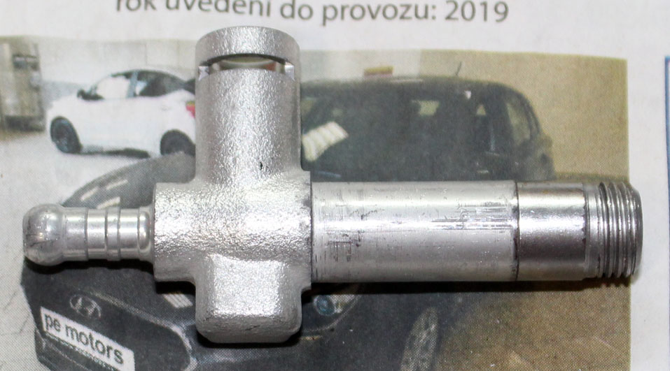

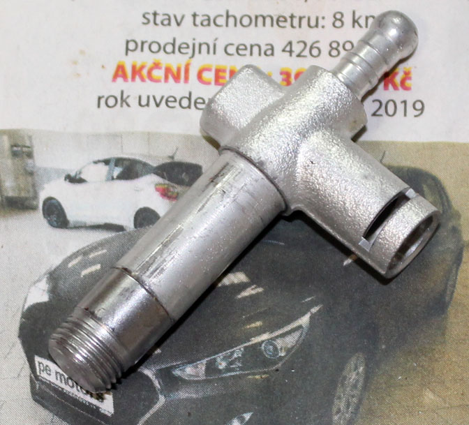

Tak jsem vnitřek ventilu nechal nějakou dobu v kyselině a v ultrazvuku. Nějak se to podařilo rozchodit, nechal jsem to trápit, nacvakalo to několik stovek sepnutí a zatím v pohodě, ale je to nasucho. Co to udělá pod vodou a tlakem uvidíme.
Hraspo znám, ty jsem kontaktoval už včera. Na e-shopu to nemají, ale už se mi ozvali, že do tří týdnů dodají. Tak ještě uvidím.

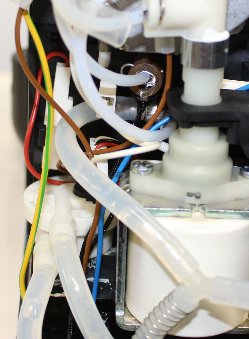

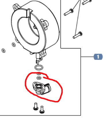

Tak ventil je asi v pohodě, nasucho nacvakal ještě tak tisícovku a pod vodou a tlakem taky funguje. Ukázal se ale jinej problém, protíká koleno do bojleru, podle bordelu na spodu už delší dobu. Původně jsem myslel, že je jen vadný těsnění, ale ani výměna nepomohla, hadička s novou olivkou taky ne. Dokonce ani tři těsnění nacpaný na sobě a ani dodatečný obalení teflonem. Musí to být někde uvnitř prasklý. Tyto plastový kolena bývají problém často. Shánět nový asi nemá cenu, vyřešil jsem to jako Pat a Mat. Provázek kapky odvede naspod do díry, aby to neteklo na čerpadlo a do konektorů jako doposud. Zákazníkovi to samozřejmě řeknu, vzhledem k tomu, že nechtěl čekat ani na novej ventil a jeho cena se mu moc nelíbila to nemá cenu řešit jinak. Confused

Jestli je to fakt prasklý, tak to je naprd, ještě žes neobjednal nový ventil Wink

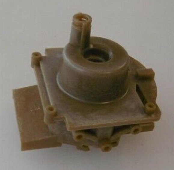

Takže to vyditelně teče z toho přípoje? Origo díl 10081242, v náhradě LF5070641.
https://www.ebay.it/itm/supporto-/233624256239
nový kupovat nesmysl s ohledem na pořizovací cenu celý mašinya jistě x udělaných dávek.
Aby to ale nebylo ještě třeba nějaký těsněníčko Wink Třeba o-kroužek 10081244
https://www.gastroparts.com/cz/part-121227
a nebo spíše ten 10081245
http://www.micromic.com/images/pdf/catalogo_vending/files/basic-html/page48.html
https://www.cafeparts.com/0-ring-02037-Red-Silicone/Product/17037
https://lavazzablue.files.wordpress.com/2019/07/lavazza-lb910-maintenence-manual.pdf
https://wiki.wholelattelove.com/images/a/ad/BLUE_COMPACT_910_Parts_Diagram.pdf
ale tohle rozebrat a fakturovat cenu servisu je nesmysl, to jen pro případ domácího kutění Smile

O-kroužků mám hodně různých a nepomohlo nic. Teče to právě kolem nich, což je možný snad jedině, když je tam prasklina. Narval jsem tam fakt i tři a pod tlakem nasadil sponu, to by téct nikdy nemohlo. Běžně to jinde drží tlak dobře, až se divím. To koleno je ale to spodní. Vyloženě spoj 90°, příruba na dva šrouby do bojleru a na druhé standardní přípoj na hadičku s olivkou.
Vypadá to, že koleno nemá ani ofic. part number, jen jako součást bojleru.
