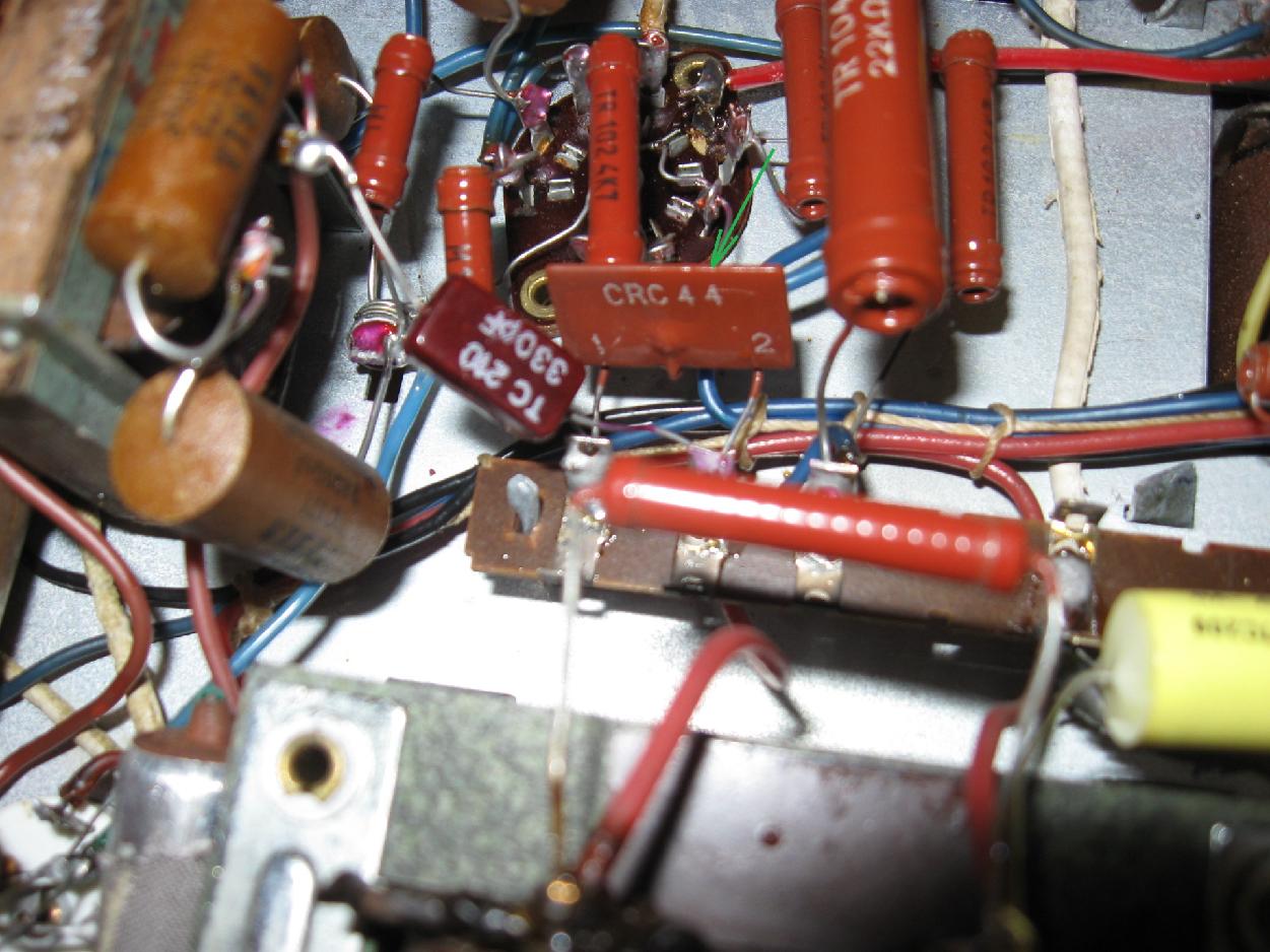

Zdravím Vás! V televizoru Kriváň před ŘKS je tahle součástka. Pravděpodobně jakýsi dvojitý kondenzátor s odporem nebo co. Nenašel to Google a ani katalog pasivních součástek Tesla. Je na ní napsáno CRC44 a na druhé straně je TESLA KV. Prosím nevíte někdo co to je a jak se identifikuje? Děkuji!

Vypadá to jako keramickej kondík se 3 nohama - nebude to nějakej druh keramickýho rezonátoru nebo filtru?
Příspěvky: 6884
PříspěvekZaslal: po červen 29 2020, 16:01    Předmět: Citovat
Jsou to dva kondíky k zemi a mezi tím rezistor. Podrobnosti zde: http://www.radiojournal.cz/schemata/4111u.pdf
strana 20 a 46, kondíky jsou označení C103 a C104, Rezistor R108. Hodnoty dohledáš v rozpisce.

Díky K! Zdravím Tě! Ve schématu to není. Tedy scémata jsou na tu telku dvě ale ani v jednom to není. Tam jsou na té pozici kondenzátory a odpory ale fakt jsem tuhle součástku identifikovat nedokázal.

Díky Zaky!!! Našel jsem to. Je ta součástka někde katalogována?
Příspěvky: 6884
PříspěvekZaslal: po červen 29 2020, 22:25    Předmět: Citovat
Ahoj, jsem rád, že se tu historii podařilo identifikovat. Co se katalogu týká, to naprosto netuším, je to na mě už moc staré a nevzpomínám si, že bych to někde někdy v katalogu viděl. Ale asi je to jedno, pokud je součástka v pořádku, není třeba ji řešit, pokud ne, nahraď to tou kombinací kondíků a rezistoru, funkčně to bude rovnocenné.

Ahoj Žáky! Díky! Televize je funkční, jen jsem chtěl vědět co že to je za součástku. Tak ještě jednou díky a zdravím!
