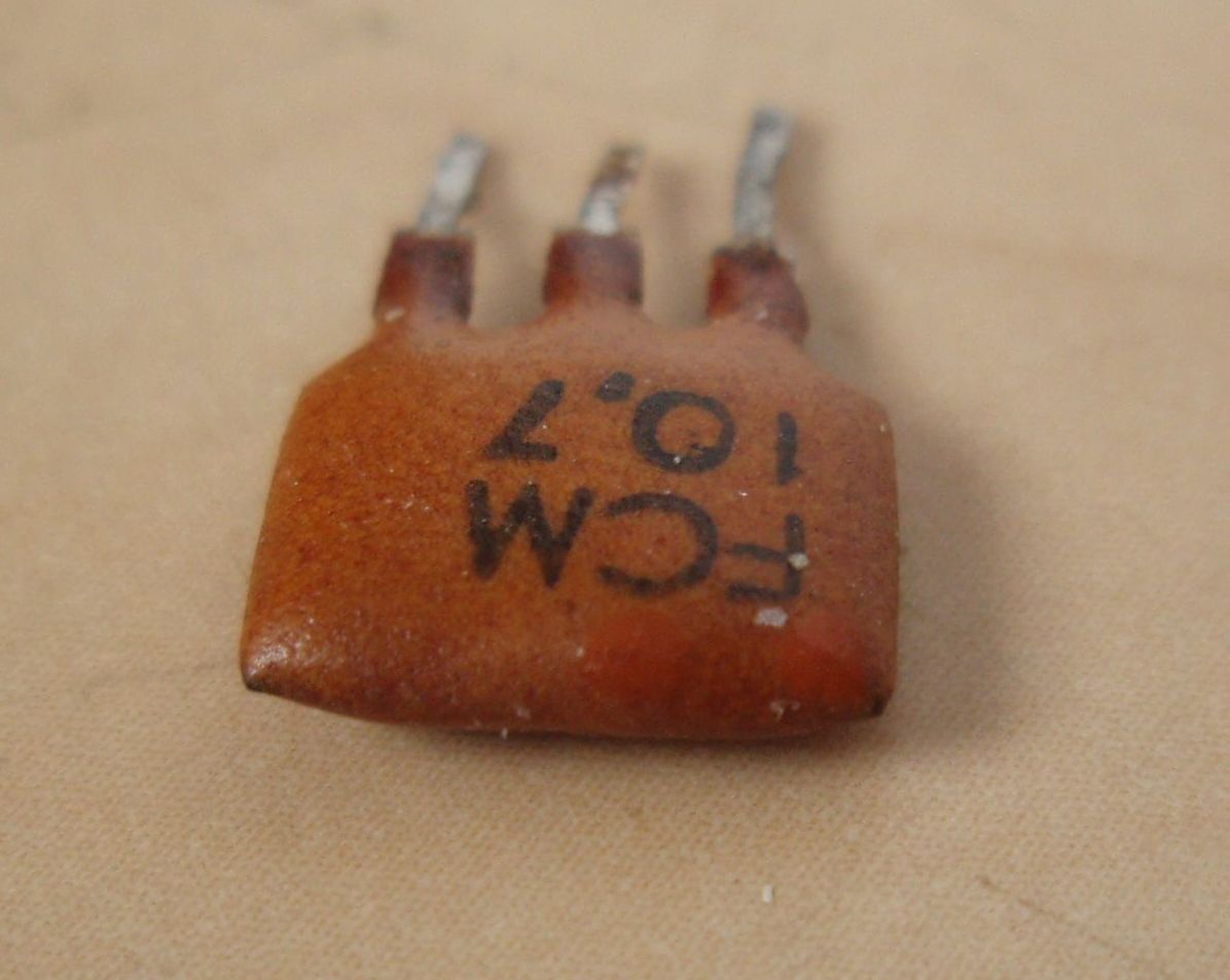

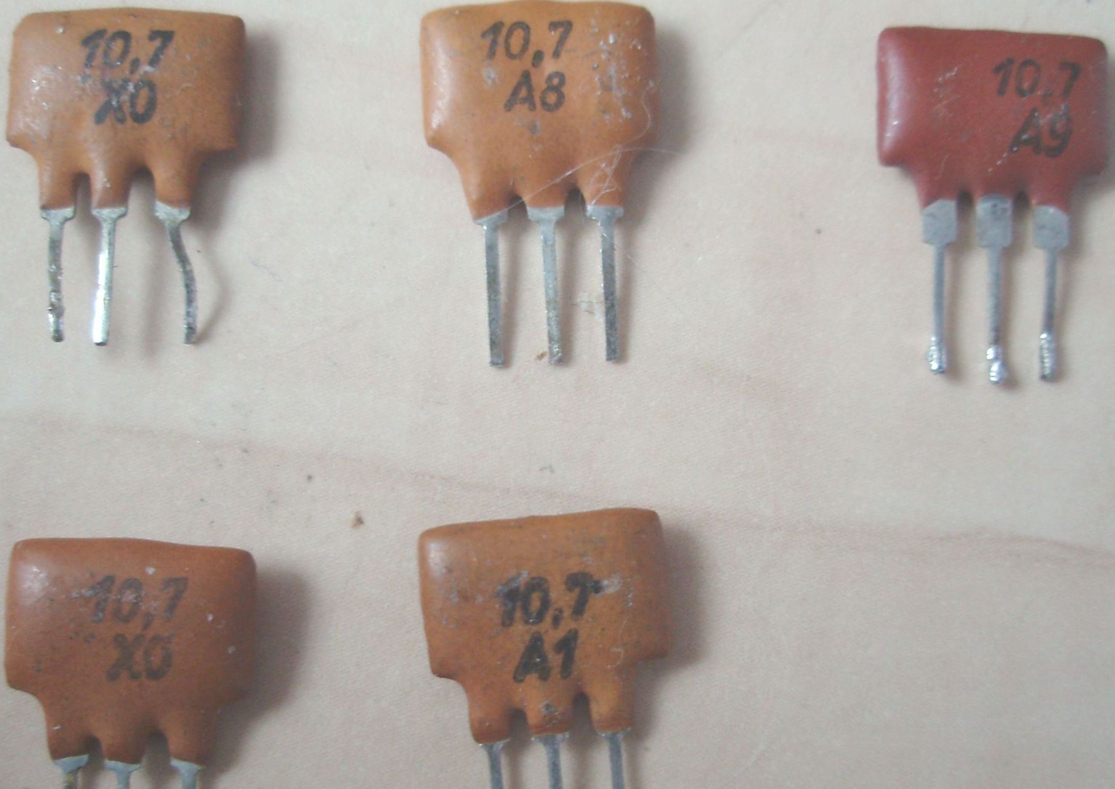

Zdar
nemůžu najít značení fitrů, viz obrázky, má s tím někdo zkušenosti? Ten FCM má na sobě dvě tečky, červené nebo červenohnědé, ve skutečnosti jsou tak mizerně vidět jako na fotce. U těch dalších jsou tečky na fotce celkem věrně.

Ty filtry na první a druhý fotce jsou enderácký. Hledej v katalogu pasivních součástek RFT.
Eltos je v nějakých tolerančních skupinách cíleně dovážel, pro Teslu Bratislava. Jsou v některém katalogu Eltos 1-5.

Sinclair - dík, to pomohlo víc, nějak jsemsi myslel že ty tečky jsou střední kmitočet filtru. Akorát ty barvy jsou malinko jiné...
Potřeboval jsem to do tuneru TESLA T710. Z nějakého temného důvodu chcípají, není to první případ se kterým jsem se setkal. Nakonec jsem zvolil jiné řešení - doma se válela nějaká autoradia taxem je kanibalizoval a použil z nich filtry MURATA. A je klid.

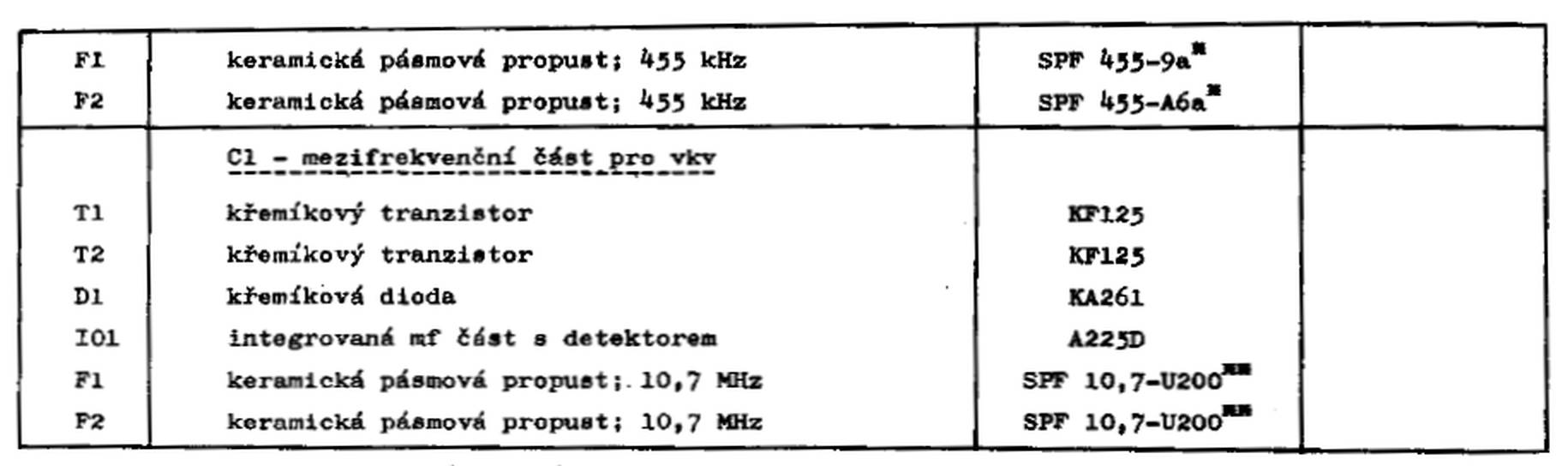

Zjisti, jak jsou ty filtry v rozpisu dílů označené a zkusíme to dohledat.
Zcela jistě se to sem ofiko dováželo, ale v katalozích Tesly Eltos 1-5 to není.

dík za tabulku, takhle vcelku jsem ji nenašel, vždycky jen nějaké kousky. Ještě si z historie stavby tuneru pamatuju, že se používaly ty s označením SFE, jinak mám někde ještě pár fitrů SFJ, ty mají užší šířku pásma. Vyfocené fitry - na fotkách jsou z obou stran, víc se mi nepodařilo zjistit. Našel jsem dva zdroje se schematy ale na žádném není soupis součástek, a ve schematu jsou označeny F1, F2 což ničemu nepomůže. Já jsem podle schemat změřil pracovní body, tranzistorů, šáhnutím na cívku oscilátoru a měřením proudu ověřil jeho funkčnost a pak jsem kouknul osciloskopem před a za filtr 10,7 a bylo jasno, za filtrem nic. Přemostěn kondíkem první filtr a za druhým taky nic. Takže jsem je vyhodil a nahradil jaxem popsal a už to funguje. Takže ještě jednou dík a asi bych to uzavřel.

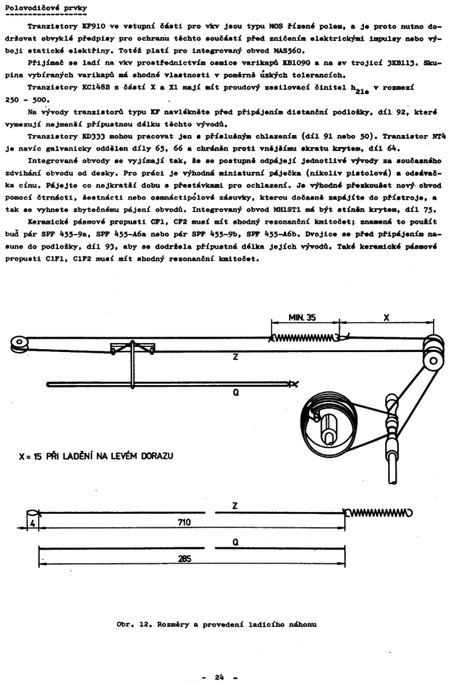

Servisní manuál od T710 jsem našel.
Tahle stránka je důležitá:

Bezva, jen je škoda, že tam chybí to barevný značení.
Tady je komplet SM T710A, ale bez schématu a desek, to nemám. Kdyby někdo měl desky a orig schémata, budu rád:

PříspěvekZaslal: ne květen 24 2020, 13:03    Předmět: Citovat
SPF 10,7-U200 a byly vybírané aby kmitočtově byly shodné . . .
