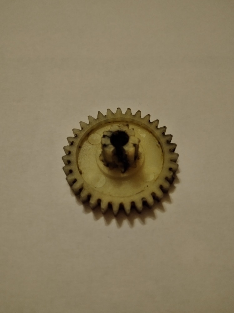

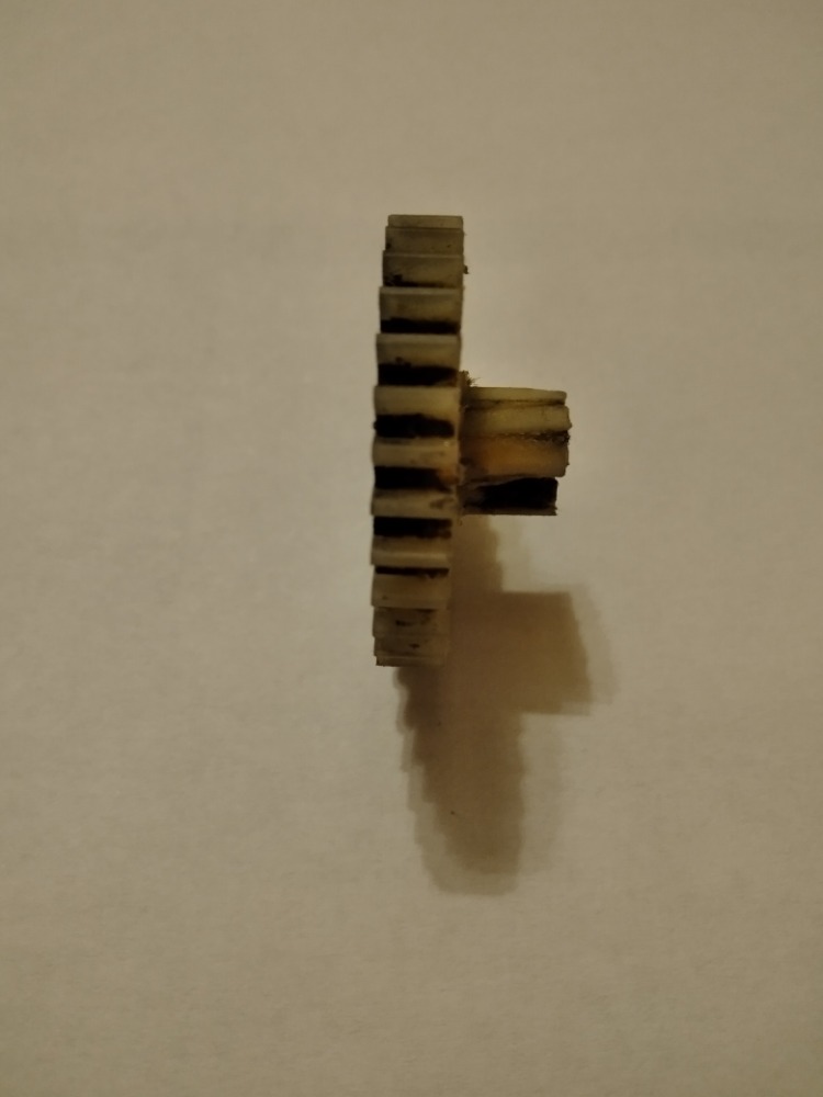

Dobrý den, obracím se na Vás s prosbou zda by někdo nedokazál nakreslit model na ozubené kolečko pro 3D tisk. Kolečko je ze skartovačky SIGMA PSC30. Velké ozubení má průměr 33mm a malé ozubení má průměr 12mm, výška celku 13mm. Počet zubů 31, výška zubu 2,25, šířka 5mm a 9 výška zubu, 1,75 šířka 9mm, průměr díry ve středu 4mm zatím děkuji jestli se někdo najde.

Nakreslit ho nedokážu, vyrobit ano. Otázkou je, zda se to finančně vyplatí.
Předpokládám, že ho chceš tisknout, docela by mě zajímalo jaká je u takového tisku přesnost a pevnost, oproti tomu když ho odvalím třeba z Derlinu nebo té mosazi. Jestli můžu prosit a budeš to tisknout, dej vědět, klidně i SZ.
Už jsem jeden výtisk v modulu cca 0,5 držel v ruce a bylo to nepoužitelné. To tvoje je sice modul 1, ale i tak mě výsledek moc zajímá.

Ahoj. Môžem ti ho nakresliť. Keď to má mať ale nejaký zmysel buď mi musíš zadať modul, počet zubov, osovú vzdialenosť a parametre spoluzaberajúceho kolesa alebo mi jednoducho povedať parametre to je modul počet zubov, uhol záberu a korekciu a ja ho nakreslím.

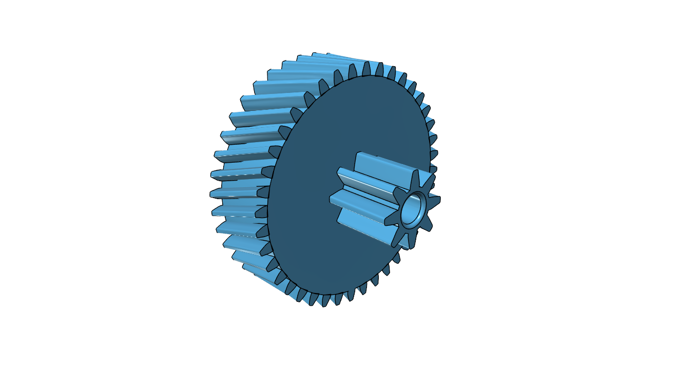

Já musel vyrábět jiné kolečko.

Osobně bych to místo tisku řešil jako epoxidový odlitek ze silikonové formy.
Bude to přesnější a zřejmě i pevnější.
Sehnat stejné nepoškozené kolečko, nebo domodelovat, klidně dětskou modelínou a udělat formu ze silikonu.

Tištěná ozubená kola se nehodí pro přenos výkonu, litá z plastu jsou o něco lepší, ale rychle se opotřebí. O kombinaci tištěné nebo lité kolo vs. kolo kovové nelze ani uvažovat.

No, hlavně je to o tom, co mají ty zuby zvládnout a jak je celková síla přenášená.
