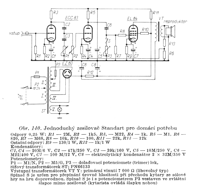

Doplňuji schéma zesilovače (nebo komba/comba) Jolana Standart z knížky Amatérská stavba elektrických hudebních nástrojů (Bohuslav Hanuš, vydalo SNTL-Práce, Praha 1967) který se zmiňuje ve souvislosti s tranzistorovým zesilovačem z kytary Jolana Big Beat.
Popis ze strany 166:
Amatérská stavba zesilovače pro hudební nástroj
Ve snaze poskytnout čtenářům jednodušší návod na stavbu zesilovače uvádíme na obr. 140 skutečně nenáročný elektronkový zesilovač. Toto zapojení má posloužit těm, kteří ještě nepronikli do tajů tranzistorové techniky natolik, aby si dostatečně rychle a levně dokázali pořídit něco, co by jim posloužilo jednak jako zkušební králík a jednak jako odrazový můstek k přechodu na stavbu jakostnějšího zařízení. Zapojení podle obr. 140 dává výkon asi 4 až 5 W. Postačí tedy pro domácí přehrávky nebo pro první zkoušky rodícího se hudebního souboru (jde o zapojení továrně vyráběného zesilovače Standard).“
Hned za tímto textem pokračuje popis zesilovače v kytaře Jolana Big Beat z mého předchozího příspěvku.
Vnější vzhled zesilovače Jolana Standart je možné vidět na fotografiích z reportáže z Popmusea na stránkách jolana.cz:
http://www.jolana.cz/reportaz-popmuseum/
