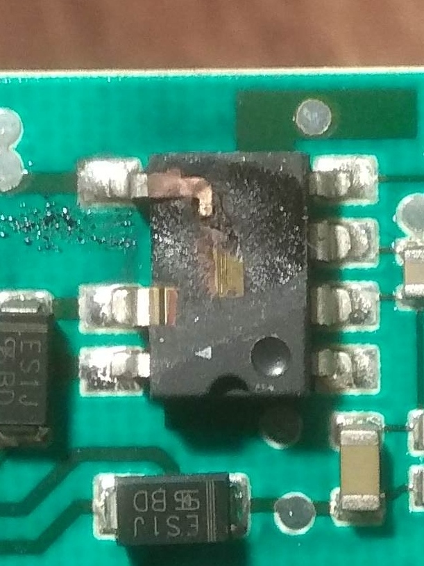

Dobrý den.
V pračce vystřelil spínač- regulátor na straně síťového napětí.
Není možné (z důvodu odlouplé horní části) přečíst typ.
Mohl by mi prosím někdo z Vás poradit, jaký použít nový?
Na "primární"straně je vše ok,diody atd.
Dík za Vaše odpovědi.

Zkus porovnat toto :
https://www.ges.cz/cz/lnk304gn-GES05014295.html

Všetko asi dobré nebude, ked ti strelil budič na primárnej strane zdroja, určite vzal zo sebou aspon poistkový rezistor, alebo tlmivku v napájaní, tak pekne pomeraj a prípadne odfot, su tu chalani ,ktorý ti zistia podla zapojenia na fotke, čo tam bolo za švába.
PS: môže byt aj to LNKčko,ale treba porovnat počet vývodov a zapojenie.

Posílám výše slíbené foto.

Asi jsi nepochopil, že ta fotka má sloužit k identifikaci toho IO podle připojení jeho pinů k ostatním součástkám obvodu, které jsi ovšem ignoroval.

Posílám výše slíbené foto.Je přerušen odpor 320R

Neumím v mobilu komprimovat fotku na nižší rozlišení,proto jsem musel poslat jen tento výřez.Kompl je v háji, nevím kdy ho rozjedu.

Na té desce jsou nějaká čísla, podle nich si na netu najdeš obrázek celé desky a na některém bude vidět označení IO. Patrně to bude LNK304-306, nebo LNK364...
Občas tam bývají nějaké TNY, ale ty se tak nerozstřelují. Nemáš v té krabičce někde zapadený ten vršek toho švába?
Určitě je vadný odpor 22-100Ohmů 2-3W před IO a taky může být vytečená tlumivka v sérii s tím R.
Ten tvůj obrázek je k ničemu.

Kód desky je gorenje ql/1 ps-06.Našel jsem více obrázků, ale ani na jednom není možné, zřejmě záměrně, možno přečíst typ IO.
Na primární části je přerušen vinutý odpor.Hodnota jednoho závitu je 2,6 ohmů, počet závitů je16-17.Barvy or-šed-černá,tedy 38R.Dle závitů asi 44R.Mohu prosím použít metalizovaný TR 224 46 R?Tlumivka je ok.

LNK 304
R2 = 33Ω (zde se údaje různí)
