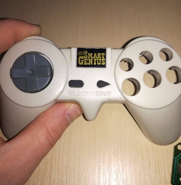

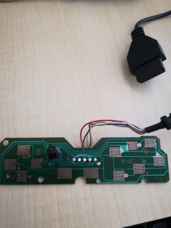

Prosím neřešil jste někdo tento ovladač? Co to může být za IO ta zalitá věc ? Sad
Jestli nějaké hradlo? 14 nožiček by měl mít IO..je 12 tlačítek.
Což odpovídá + 2 napájecí...Ovšem nevím jestli to může být hradlo a pokud by někdo poradil jaké tak by to bylo úžasné

Houby nějaké hradlo, ale nějaký kodér. Už jen proto že z ovladače vede je několik drátů Very Happy

Zákaznickej chip, třeba zmíněný kodér. Pro úsporu při výrobě řešeno tímto způsobem, neopravitelné a nedohledatelné. Pokud odešlo - jedině vyhodit.

ještě jsem neviděl odejdutý ten chip . . .
. . . zatím vždycky byly přelámané vodiče ve šňůře.
obvykle stačí u ovladače o 10cm zkrátit a u konektoru ustřihnout, zkrátit a udělat nový konektor.
případně vyměnit celý kablík s konektorem.

Asi by to napřed chtělo proměřit ty dráty.
Kodér 16/4. Stačí si udělat nákres tlačítek, očíslovat je a při stisku se podívat na kombinace na těch drátech. Nebo obráceně, místo těch drátů spínat tlačítkama kombinace 0000 až 1111 a co to bude dělat a podle toho přiřadit tabulku těm tlačítkům. Zbytek by měl být už jasný, pokud se ten zalepený šváb podělal.

Tohle vypadá jak od klonu NES/Famicom, tuctovka, co seženeš na pouti.
Dyť to povídám. Akorát NES neměl klábosnici a vpravo měl jen tlačítka A a B, jinak to jede na stejný ROM kazety.

tady jsou i nějaká schémata
na googlu je těch krámů spousta . . .

To zapojenie tlačidiel na plošaku je dosť divoké. Tie dva celkom vpravo... to som ešte nevidel.
