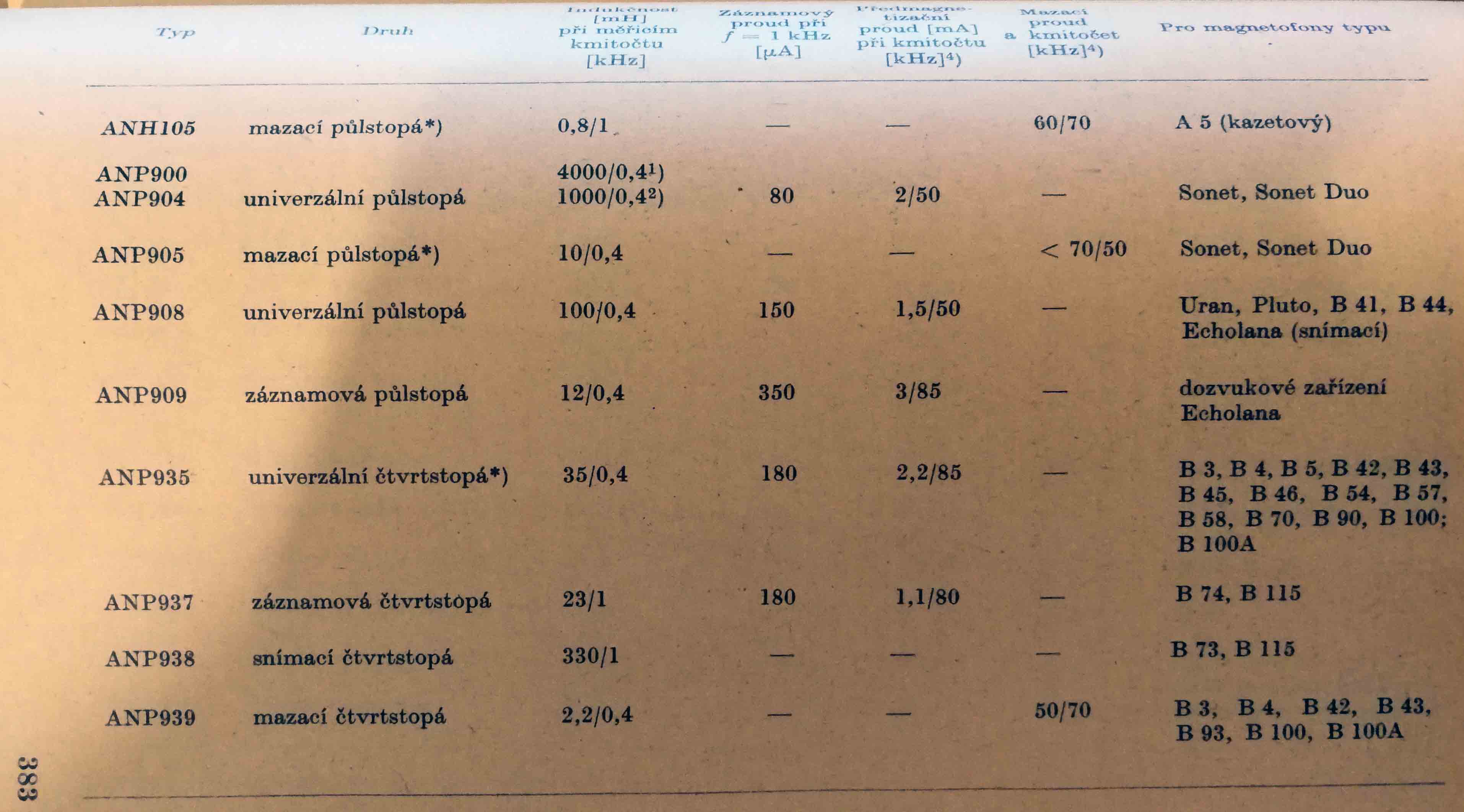

Příspěvky: 21305
PříspěvekZaslal: pá únor 14 2020, 18:32    Předmět: Citovat
A hlavy ANP937 a ANP938 tam jsou?
Ty se totiž, když se je podařilo sehnat, nahrazovaly tvrdými hlavami ANH200 a ANH210, aniž by bylo třeba zasahovat do nastavení. Nebo jen jemně, co vyžadoval jiný poloměr čela. Ostatní parametry byly přnejmenším hodně podobné, tak by od těch měkkých mohly být použitelné.
A snímací zesilovač pro čtvrtstopou hlavu jsem už řešil, ale po NE5532 se mi lépe osvědčil NJM4850, šumově byl ve stejném zapojení o 4 dB lepší (u ANP935, která dává jen typ. 420 µV/1 kHz/0 dB, to bylo milé).

PříspěvekZaslal: pá únor 14 2020, 18:39    Předmět: Citovat
Jojo ty tu kupodivu jsou.

PříspěvekZaslal: so únor 15 2020, 12:08    Předmět: Citovat
K těm hlavám - katalogy jsou dost skoupé ; pokud Ti to trochu pomůže, přikládám 3 stránky ze sborníku z r. 1980 :
 Velikost:  158.31 kB
 Zobrazeno:  207 krát
 Velikost:  135.68 kB
 Zobrazeno:  189 krát

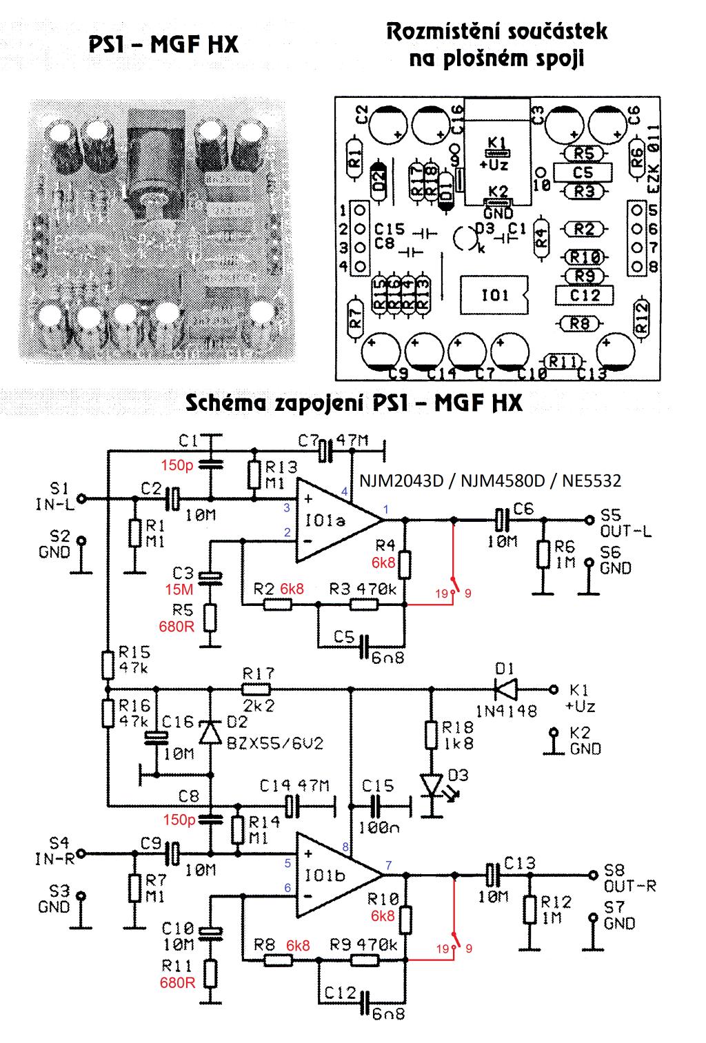

Příspěvky: 21305
PříspěvekZaslal: so únor 15 2020, 15:30    Předmět: Citovat
Díky, Miloši, dost podstatné doplnění informací: koukám, že jsem v přespalcovém propočtu o 3 dB pod katalogovou hodnotou, ale vejde se to i do výrobní tolerance hlav. Stejně musí být výstupní úroveň každého kanálu nastavitelná zvlášť, tak to nevadí.
>>grrrr: pro jaké posuvuví rychlosti to chceš? Nebo stačí jedna? V pšíloze je zapojení pro rychlost posuvu 9,53 cm/s, zisk asi 42 na 1 kHz, tedy podle hlavy a pásku výstupní napětí 60 - 90 mV.
Nechce se mi navrhovat sni s plošňáky, ty moje, jak jsem psal, jsou nepoužitelné (SIL9 obvod na SIL8 kvůli pinoutu nejde snadno překreslit).
S výhodou lze ale použít stavebnici od Krčmáře PS1MG-HX, jde o RIAA předzesilovač pro MM přenosku. Některé součástky neosadíš (C4 a C11), ty červeně označené hodnoty ve stavebnici nejsou, nahradíš je jinými hodnotami.
Integrovaný obvod NE5532 můžeš pro první seznámení použít, je tam v patici. Kdykoliv ho můžeš vyměnit za NJM4580D (o 3-4 dB menší šum), případně, jestli seženeš NJM2043D, můžeš odstup zlepšit o víc, než 6 dB. Na ostatní parametry zapojení záměna nemá vliv, pinově jsou všechny tyto operáky přímo záměnné.
Jestli to chceš provozovat jen na devítku, můžeš C1 zvětšit na 220 pF (slouží ve spojení s indukčností hlavy k rezonanční kompenzaci štěrbinovách ztrát, aniž by se pak v korekcích musel současně zdůrazňovat šum.
Pro rychlost 19 cm/s tam nech buď původních 100 p, těch 150 pF už možná bude trochu moc. A hlavně - zkratuj jak R4, tak R10. Jestli je budeš zkratovat dvojitým spínačem, pak to chce co nejkratší přívody, i když spínáš signál poměrně velké úrovně a na nízké impedanci, ale do každého kanálu se velde i po jednom tranzistoru, kterými ty dva odpory zkratuješ.
Součástky jako LEDlu a napájecí konektor nemusíš samozřejmě použít, nejsou pro funkci potřeba,
Výstupní úroveň vyhoví například pro AUX/LINE vstup externí zvukové karty AXAGO. Pro jiné vstupy stačit nemusí, jmenovitá výstupní úroveň 0 dB podle DIN i ČSN je totiž 775 mV, tak za to připoj lineární zesilovač (třeba stavebnici PS1-L003 SX z téhož zdroje, v ní změníš odpory R3 a R9 za nižší hodnoty, nejlépe trimry 10 k). No a těmi trimry nastavíš výstupní úrovně na potřebnou velikost.
Samozřejmě můžeš použít i vyšší napájecí napětí, než 12 V, ale u snímacího zesilovače je to zbytečné, u dále připojeného by se slušelo vyměnit zenerku za jinou o polovině použitého napájěcího napětí.
s hlavou ANH210 má výstupní úroveň 60 - 90 mV / 1 kHz / 0 dB...
ANEB: KTERAK ZE STAVEBNICE PS1-MG HX SNÍMACÍ ZESILOVAČ K ANH210 UDĚLAT.
 Velikost:  274.76 kB
 Zobrazeno:  306 krát
