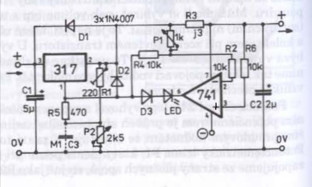

Zdravím,
snažím se k jednomu zařízení zhotovit elektronickou pojistku. Schéma mám zapojené v simulátoru, které jsem obohatil meřákama. Z měření vím, že na rezistoru R3 je maximálně nějakých 115mV. O takový úbytek je pak menší napětí na neinvertujícím vstupu. Nicméně, dle vzorečku Uvýs = R4/R2x(U2-U1) zjistíme výstupní napětí. Nechápu, kde se bere tak velké výstupní napětí, dle měřícího přístroje -2.2V (Převažuje větší napětí na invertujícím vstupu) když rozdíl napětí na vstupech je malý. K tomu se dostávám k další části problému a sice, nejsem si jistý, zda se může výsledná hodnota odporu R2 a P1 vypočítat paralelně, ale myslím, že ne, protože na sebe přímo nenavazují, v obvodu se uzavírají přes další součástky.

Jak řešíš to záporné napětí pro OZ?

PříspěvekZaslal: út únor 11 2020, 18:42    Předmět: Citovat
To je celé nějaké divné. Operák 741 má udáván pracovní rozsah vstupního napětí 2V pod napájení, tady má vstupy vesele připojené na potenciál napájení.
Odpory R2 a R6 by neměly mít na funkci vliv a tudíž by neměly figurovat ve vzorečku pro výstupní napětí operáku. Jestli mě rozum nešálí, tak napětí v uzlu R4, R5, D2, D3 je:
(V+)-(I*R3*R4/P1)
V+ je napětí na výstupu zdroje a I je výstupní proud.
A protože mezi tím uzlem a výstupem zdroje má LM317 referenci 1,25V, tak výstupní proud je omezený na hodnotu:
I = 1,25/(R3*R4/P1)
Takže s uvedenýma součástkama na 0 - 416mA.

A jak to celé bude fungovat s výstupním napětím blízkým nule?
Příspěvky: 3817
PříspěvekZaslal: út únor 11 2020, 19:11    Předmět: Citovat
Asi stejně dobře/blbě jako s jakýmkoliv jiným, pokud bude dostatečně nízké záporné napájení operáku (-5V by mohlo stačit).

PříspěvekZaslal: út únor 11 2020, 23:41    Předmět: Citovat
Jak psala Lesana, 741 v tomto zapojení nebude fungovat, na vstupech je napětí příliš blízko kladnému napájecímu. Většina simulátorů rozsah vstupního napětí neřeší.

PříspěvekZaslal: st únor 12 2020, 0:04    Předmět: Citovat
Operační zesilovač, respektive jeho vstupy 4 a 7 budou napájeny ze souměrného zdroje. Pracuje jako rozdílový zesilovač. Na výstupu se objeví rozdíl napětí na vstupech a bude vždy invertované, jelikož napětí na neinvertujícím vstupu bude zmenšeno o napětí na R3.
Při maximálním odporu potenciometru P1 a trimru R1 je na výstupu stabilizátoru nějakých 15V. Proudové omezení přichází ve chvíli, kdy zátěž na výstupu začne vyžadovat více než 416mA, jak psal uživatel Lesana 87.
Simulaci sem prováděl v programu MultiSim.

PříspěvekZaslal: st únor 12 2020, 7:24    Předmět: Citovat
Vykasli se na ten orloj z 80 let minuleho stoleti ktery nikdy nebude poradne fungovat, a pouzij obvod primo pro tohle urceny jako napr. LT4356. Zapojeni je jednoduche, v podstate jen zvolis odpory parametry a nemusis badat nad necim co stejne nakonec nepujde rozchodit.
Pokud to ma byt pojistka, musi fungovat spravne a musi na ni byt spoleh, a ne ze zabere snad nejak a nekdy.

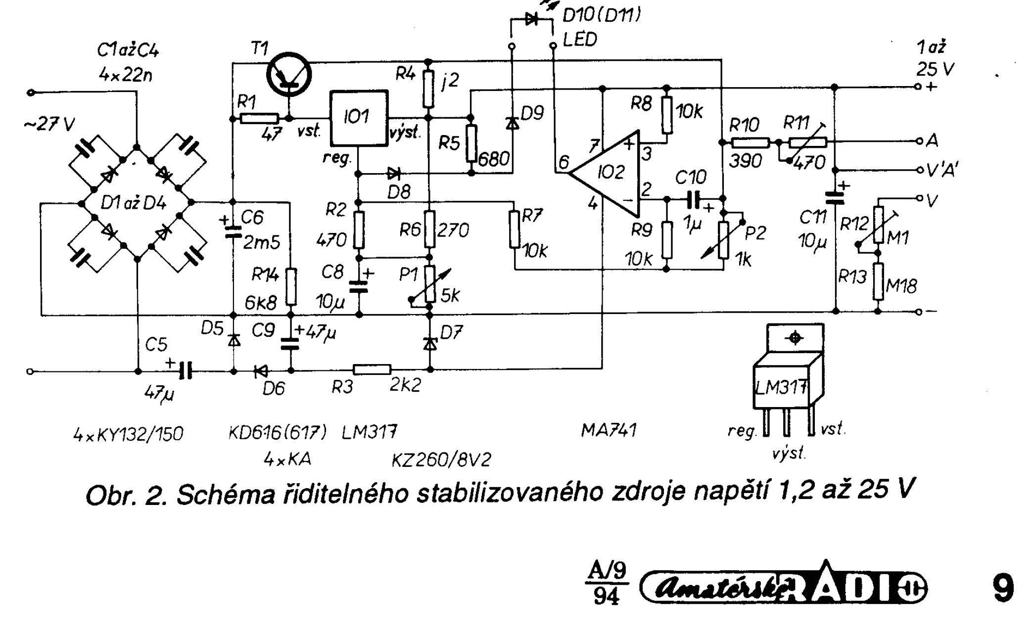

PříspěvekZaslal: st únor 12 2020, 10:39    Předmět: Citovat
Podobný zdroj je aj v Amare.
