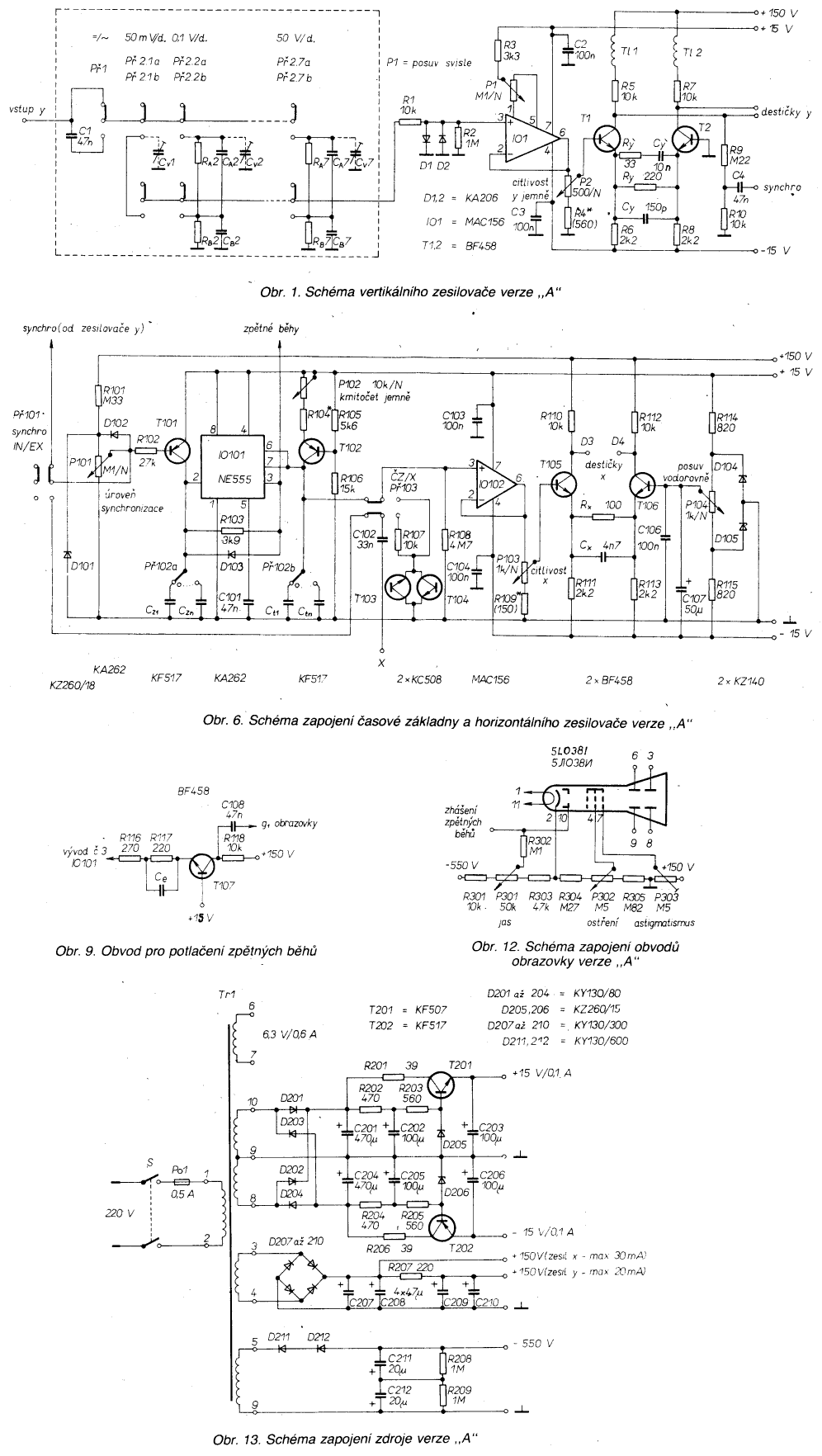

Čaute..postavil som si ho pred par dnami zapol išiel ok ..čiara vodorovna uzka ostra..
jednosmerne U na vstup podvihlo čiaru cize ok..
striedave..generator NF sinus..uple ju rozostrilo..akoby ste ju namalovali sprejom..
mal som to spravene iba tak..drotovačka na skušku..na stole..
včera som si to prerobil už na plošne spoje a zas to iste ! Evil or Very Mad
viete mi poradit kde by mohla byt chyba ?
filtrovane blokovane tienene kostrene kde čo ma napadlo a nič Neutral

Pokud je stopa ostrá i při svislém posuvu paprsku, podívej se na stopu paprsku při nejpomalejší rychlosti č.z., popř. zkus zvýšit kapacitu Ct tak, abys viděl pohyb paprsku č.z. Je možné, že je vada v horizontálním zesilovači.
Také bys měl uvést, kterou z těch dvou verzí jsi realizoval.

verzia A
vstup nezapojeny vodorovna čiara..ostra tenka
vstup jednosmerne napatie vodorovna čiara..ostra tenka
pisal som to..
až ked na vstup dam sinus signal..tak sa tak rozmaže že ju skoro ani nevidno..takže fotit sa to určite neda ..
č.z mam nizku frekvenciu..da sa zastavit priebeh..
skušak som vonkajši zdroj ako žhavenie tak aj napajanie OZ..nič žiadna zmena..
jedine čo mam ine su OZ..ja som dal prvy TL071 a do č.z TL072..zvyšna polovica je nezapojena..iba som prepojil vyvod 5_7
kovova krabica obrazovka tienena trafa na druhom konci..predtym som tu mal zapojeny jednoduchy osciloskop z 9 tranzistorov..všetko išlo ok aj na ten preladitelny generator..
sinusovka bola ok .
potenciometre tam nemam..dal som iba trimre..na dosku..aby neboli droty..nechytalo to brum a iny bordel..a aj tak..to iste plati aj pre prepinač č.z..nedal som ho..mam tam na doske iba kondik M15 lavy.a pravy M82 ..pri pohlade do schemy.
..asi prehodim na staru dosku..a kašlem nato..bude iba do 1OOkHz ale funkčny Twisted Evil

>ICL>Nerozuměl jsi mi. Když místo toho Ct ("pravého") zapojíš tak velkou kapacitu, aby se paprsek pohyboval viditelně zleva doprava, bude se pohybovat bod, svislá úsečka, vodorovná úsečka nebo obdélník?

zobrazí zasynchronizovaná sinusovka, ale tak rozmazaná, že jí není skoro vidět. ω
presne tak..
odpojil som vstupny zosik..teraz privadzam signal priamo na P2..to iste..
skusil som ine koncaky stale to iste..
kondiky prikladam uberam ct cz..nic nepomaha
cely zdroj som spravil iny ..nic..
sučiastky su dobre.

druhy osciloskop nemam generator robeny schema z AR..ide ok lebo ako som pisal predtym som mal inak zapojeny osciloskop a zobrazovalo to pekne..
frekvencia ani amplituda nato nema vplyv stale je to rovnako rozmaznane..hlavne boky vlnovky..hore a dole je to skor zarovnane lebo mam napajanie OZ iba plus minus 11V..
priloha AR ine nepoznam.kaslite nato vidim ze sa to neda takto najst chyba..
Laughing

Podobně by mohla vypadat sinusovka frekvenčně modulovaného signálu. A nebo má časovka nějaké zákmity a proto to rozmazává na časové ose.

I když vlákno dopadlo, jak dopadlo, dám sem aspoň ta schemata.
