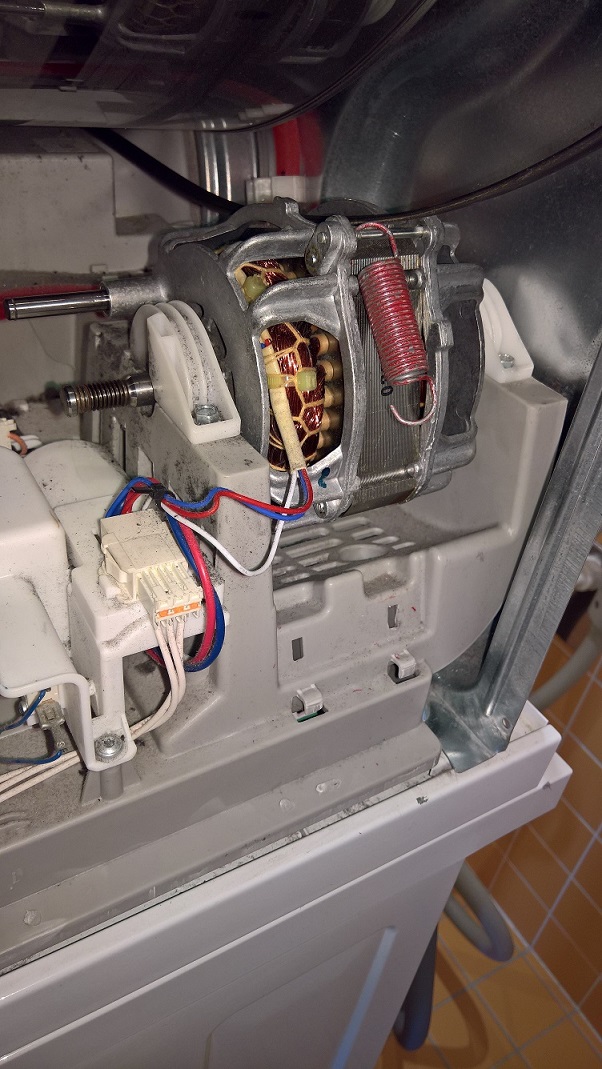

Zdravím a taktéž žádám o pomoc, doufaje, že neplevelím zdejší diskuzi jiným tematem. Před deseti lety jsem tutu sušku koupil a díky hloupému rozhodnutí pochopil činnost všech jejích celků. Opravou výměny LNK + R 47 počínaje, přes rovnání a osazení ohnutých dvířek, výměnu ložisek ventilátoru, každoroční demontáž zadního kanálu a vapkování srážníku s kondenzátorem jsem se dostal až k problému napínací kladky (zadřelo se futro na trnu), kladka se přitom nějakou dobu točila na styku plast - futro, ale vydávalo to zvuky, že mne drahá polovička s natáčkami na hlavě zavřela do koupelny, naštěstí s lahvoněm, a lakonickým příkazem "oprav to". No tak jo, téměř poslepu sundal pravý kryt, vyndal jsem rozemletou kladku, sikovkama vypáčil futro, objednal novou, asi nějaký nounejm, páč stála asi 150,-, polovinu z origa šopu aeg. Jenže mi vypadla pružina napínající řemen prostřednictím páky vyvozované polohou trnu na motoru a budoucí kladky. Dole je chycená v plastu, to je jasný, ale na motoru jsem zaboha nepřišel, kam ji vetknout tak, aby plnila svoji funkci - na tom svorníku je provizorně, soudím že tam nemá být, páč by byla vůči plastu dole nakřivo. Poradíte, Díky.
 Velikost:  282.14 kB
 Zobrazeno:  211 krát
bu2520
Založen: Jul 16, 2007
Příspěvky: 4791
Bydliště: u HK
PříspěvekZaslal: út leden 07 2020, 9:26    Předmět: Citovat
je na tom svorníku

Děkuju za radu, na chalupě máme novější typ sušky (manažeři z aeg na něm uspořili 1 motor oproti téhle pomstě chachara Adenauera), tam je na pružinu takové fífo, neboli nálitek na tělese motoru, který je také již třífázový a tudíž nedělá takový kravál, jako tenhle s pom. fází a kondenz. Bože, jak jsme jen mohli dříve žít, bez těchhle sušiček.

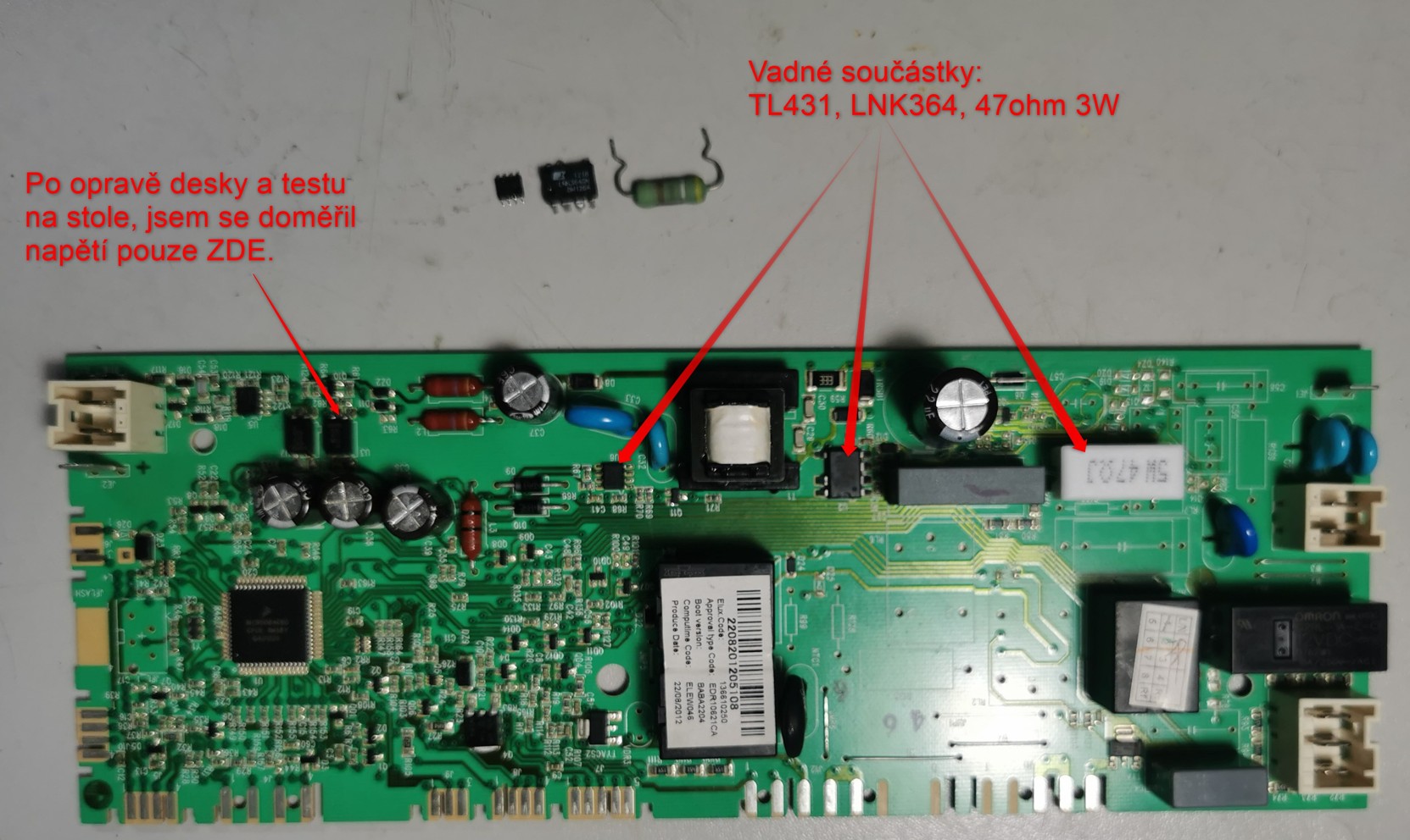

Donesli mi na opravu desku EDR10621CA ze sušičky prádla a byly vadné tyto součástky: odpor 47Ohm 3W, LNK341 a TL431 (viz. foto). Odpor 3W jsem zrovna nesehnal, tak jsem ho na zkoušku nahradil 5W verzí.
POZOR: po opravě a prvním měření na stole se zdají být všechny napájecí větve mrtvé, dá se naměřit cca 12V pouze na jednom optočlenu (viz. foto).
Všechny větve naběhnou až po instalaci do sušičky a stisknutí zapínacího tlačítka na ovládacím panelu.
 Velikost:  299.58 kB
 Zobrazeno:  128 krát
Příspěvky: 36889
PříspěvekZaslal: so březen 09 2024, 21:48    Předmět: Citovat
Ten povodny odpor bol asi poistkovy.
