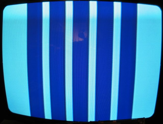

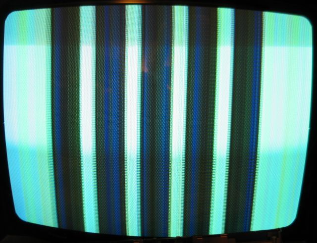

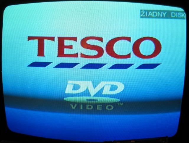

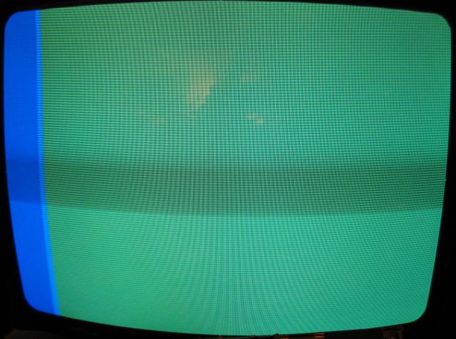

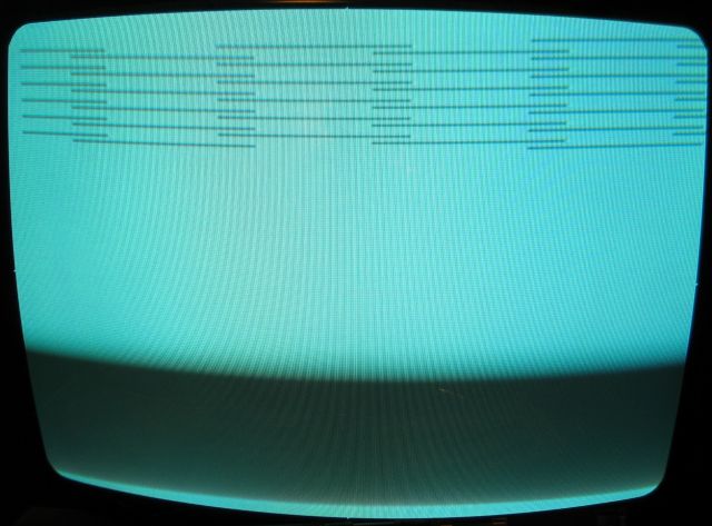

DVD prehravac Tesco DVD 1030 som nasiel pri kontajneroch. CD aj DVD nacita a prehrava.
Nemam dialkovy ovladac, tak som skusal vysielat rozne prikazy - nasiel som napr. POWER, EJECT, PLAY. A nasiel som niekolko prikazov, pri ktorych sa cela obrazovka zaplni akoby jednym riadkom (alebo malou castou) z povodneho obrazu a takto to zamrzne. Musi sa to vypnut sietovym vypinacom.
Myslim, ze to ma byt konfiguracne menu (SETUP), kedze ziadny funkcny prikaz mi ho nezobrazil.
Co to moze byt - napada mi snad len poskodeny firmware?

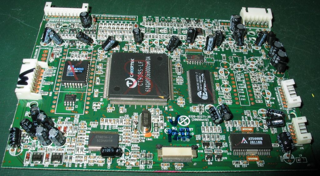

Jaký je tam procesor?
Příspěvky: 36505
PříspěvekZaslal: so listopad 30 2019, 11:01    Předmět: Citovat
Cheertek CT908S-LF

Flash som vybral von - oficialne je na 5V, ale este aj pri 3,0V precitam rovnaky obsah (menej uz nastavit na programatore nejde). Takze asi to nebude poskodene.
Příspěvky: 36505
PříspěvekZaslal: so listopad 30 2019, 13:26    Předmět: Citovat
Zistil som, ze programator Willem sa da napajat aj inak - odpoji sa zdroj a na vystup regulatora VCC pripoji lab. zdroj. Nesvieti sice LED POWER, ale funguje mi to az do 2,3 V. Obsah flash stale rovnaky.
Pri 2,2V uz obcas blbne jeden bit - to uz asi robia problemy CMOS IO programatora (oficialne maju fungovat od 3,0V).

Nejspíše tam někdo nahrával firmware a při tom se mu to podělalo. Lze tam nahrát i jiný na podobné DVD s podobným CPU. Já používal vše pro CPU MT1389. A na Philips šlo dát i Toshibu apod.

Keby nebol spravny firmware, tak by tam nebolo logo Tesco.
Este je tam EEPROM s oznacenim A21SC, tzn. asi 24C02. Skusim ju odpojit. Potom uz ostava asi len RAM a kontajner.
Příspěvky: 36505
PříspěvekZaslal: so listopad 30 2019, 19:31    Předmět: Citovat
EEPROM je skutcne 24C02, v programatore funguje bezchybne. S inou prazdnou sa to sprava presne rovnako.
RAM je EtronTech EM636165TS-7, po vymene za Samsung K4S161622D-TC70 stale bez zmeny.
Asi bude ten firmware poskodeny, ale nie kvoli flash... Takze ostava ten kontajner.

Příspěvky: 36505
PříspěvekZaslal: ne prosinec 01 2019, 0:22    Předmět: Citovat
Mozno to nakoniec je vlastnost Shocked
Je tam asi 7 prikazov, pri ktorych to zamrzne - mozno je to len bug vo firmwari - zvysok nejakych odstranenych funkcii. Nasiel som totiz prikaz 0x15, ktory otvori SETUP menu a to normalne funguje.
Zabugovanost potvrdzuje aj fakt, ze 46 prikazov spusti rovnaku funkciu (SEARCH).
