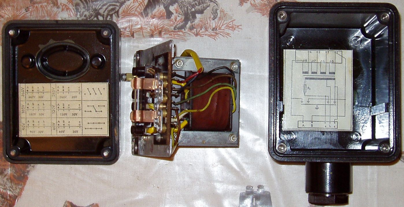

V zemi se 120V a 240V pro RPD vedlo speciálními kabely, určenými jen pro tento účel. Pár metrů na památku někde mám a můžu to vyfotit.
Bylo to 2 - 6 neznačených žil po 4mm2, každá s velmi tlustou izolací z tuhého bílého polyetylénu, jako měly bývalé koaxy VFKV. Po dvojicích byly označený režnou barevnou nití.
To celé stíněné 2x fest tlustou Al fólií, podloženou dvěma 0,8mm CuSn dráty a celkově oplášťované silným, černým PE pláštěm, jako mají např. kabely TCEKFY. Ten kus mého čtyřžiláku má vnější průměr asi 15mm.

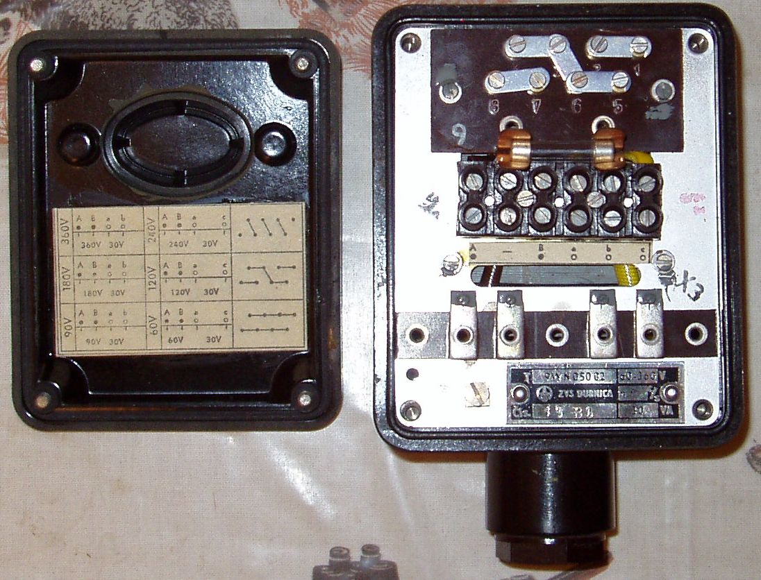

Tohle na fotkách je větší typ distribučního-blokového 30VA trafa pro cca 80-100 účastníků, bylo ještě jedno menší 15VA:
