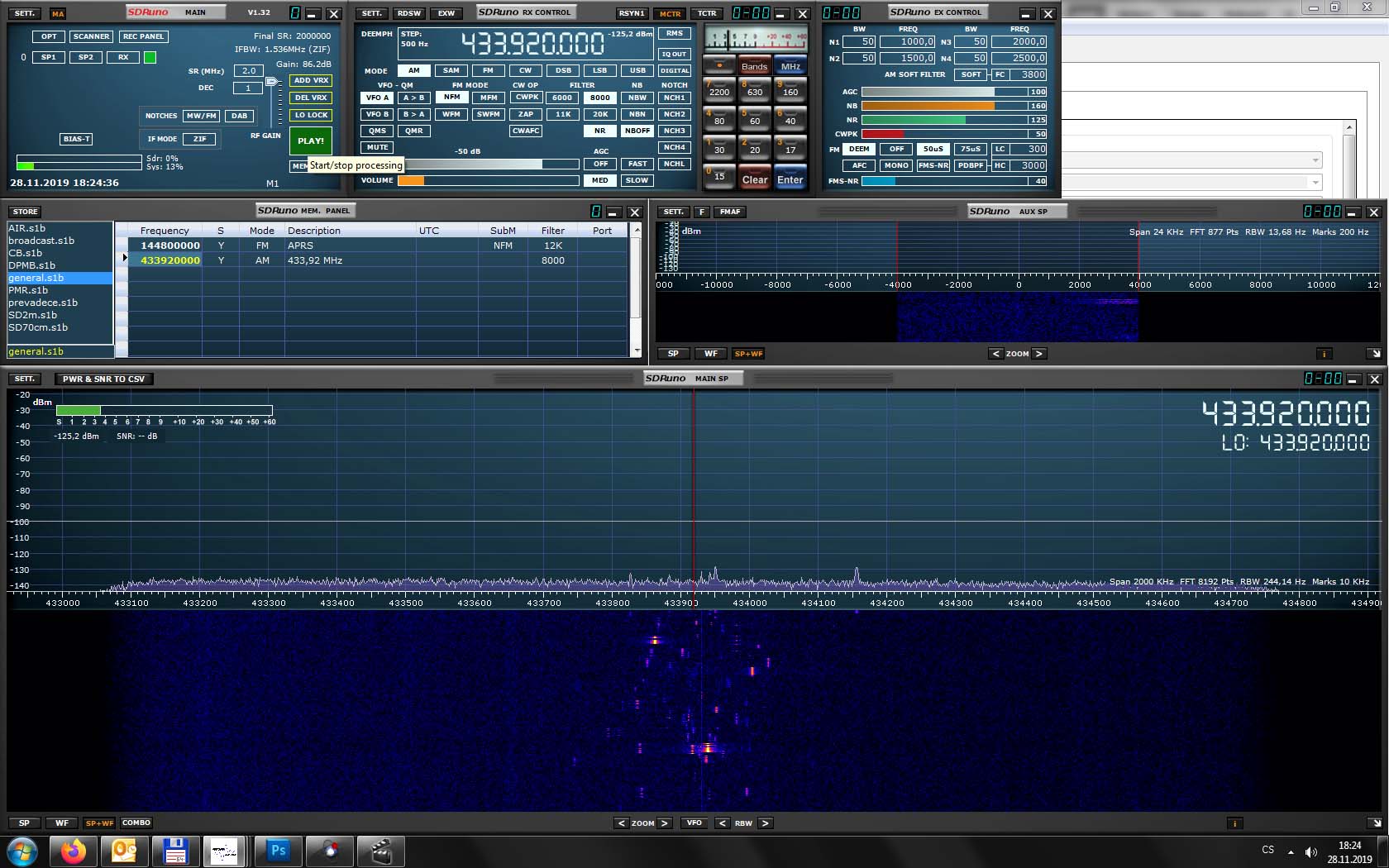

PříspěvekZaslal: čt listopad 28 2019, 16:26    Předmět: Citovat
Takto to vypadá na SDR
Příspěvky: 10068
PříspěvekZaslal: čt listopad 28 2019, 16:35    Předmět: Citovat
Žádný extra stabilní kmitočet to nemá. Vysílač je sice stabilizován nějakým SAW rezonátorem, kterej umožňuje nějakým způsobem frekvencí uhnout, přijímač je povětšinou superreakční přijímač. Když jsem držel v ruce ovladač od vrat, který ještě nebyl spárovanej (nechcel jsem otevírat a zavírat garáž), frekvence se "courala" podle toho, jak jsem jej držel v ruce a podle stavu baterie. To courání bylo vidět na bargrafu SDR, ale ta změna byla nějaký to procento - v rámci rozsahu, na který byl naladěný přijímač ve vratech. Veškerá "odolnost" proti ovlivňovaní těch samých vrat v sousedství se děje pouze digitálním přenosem - proto to napárování ovladačů. Když připojím k SDR televizní anténu, připomíná to válečnou frontu, jak se kolikrát snaží mezi sebou přebít různé systémy, co chodí na 433MHz. Pásmo zabírá tak odhadem několik MHZ. Nikde přesná frekvence psaná není, jen 433MHz. Výsledek je tudíž věcí přesnosti naladění a stavu komponentů, stárnutím může kmitočet ujíždět. Vysílač je obyčejný oscilátor laděný SAW a doladěný kolikrát mosazným šroubem v cívce - klíčuje se spouštěním proudu do báze tranzistoru toho oscilátoru. Procesor to nijak neladí.

PříspěvekZaslal: čt listopad 28 2019, 18:31    Předmět: Citovat
Jo, s tím 1 MHz jsem to trochu přehnal, ale 500 kHz už skoro jo.
