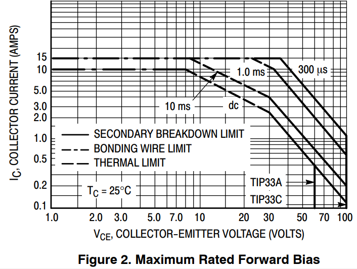

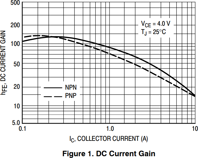

danhard napsal(a):
Kromtoho 4,2A tam v grafu není, tak nevím co sis vymyslel, nebo vylhal Smile
Šlo mi o to, jestli to na malém chladiči chip vydží krátkodobě plnou udávanou ztrátu.
Nakonec, když se podíváš na SOA, tak je tam impulzní proud 6A, ST udává Icm dokonce 7A.
Zkusmo jsem vzal s pytlíku jednu BD438 a změřil při Uce 4V
Ic 2A Ib 28mA
Ic 4A Ib 180mA
Ic 5A Ib 320mA
Při ohřátí beta při 5A ještě o 20% padá.
Tak v datasheetu jsou 4A. To je jednoduchá extrapolace. Nebo si snad myslíš, že při 4,2A bude tranzistor zesilovat výrazně jinak než při 4,0A?
I pokud bys nám výjimečně nelhal (a jako že těch vyvrácených lží tady bylo nespočet), tak tohle "jsou" hodně netypický kusy. Dají se tam nějaký normální a bude zle. Mohl bys mně ty tranzistory, co jsi "měřil", poslat k proměření?
Jak psal Sinclair, na malý BD43x je prostě nadproud opodstatněný, na KD60x/61x ne. Ale to jsou 70W tranzistory. Kdyby tam byly ty KD, tak ho tam nedám.

sinclair napsal(a):
...Zprasenina, drze a velkohubě nazvaná Danwatt, je samostatná kategorie. Tam si, Václave, tu ochranu proti zkratu výstupu pěkně vyžereš, to Ti garantuju. Kór s tou Tvojí velkou rezervou budicího proudu pro NPN tranzistor.
A u PNP je to ještě horší. Tam je jediný štěstí, že se při zkratu vybije C5. Ale to je zároveň velký neštěstí pro Q6, co pak bude mít buzení 100mA při Uce skoro 46V. Takže se tam ztratí, při zesílení něco kolem 45, přerušovaně typicky 180W, přitom v datasheetu je dle SOA max. ztráta 80W při Uce 40V a po dobu jen 10ms. Takže do toho pustím 50Hz basovou hudební pasáž, zkratnu to a Q6 odejde a vzápětí odejde i Q8.
https://www.onsemi.com/pub/Collateral/TIP33C-D.PDF
Nejsu žádným fóristem, ale když něco negómu, tož, přindu se zeptat. A když se nesnesitelně nudím, nebo když jsu na plech, někdy se může stát, že se i pokusím poradit. Zdraví Jura!

Pokud vím, tak jsi mě někdy k začátku vlákna žádal, ať to tady dám do pořádku a proč to nuděláme jako Dudek ?
Jo, až na to, že ve zkratu stoupne napětí na NPN skoro na hodnotu napájecího a tam už SOA nepříjemně klesá, i ta krátkodobá. Přitom buzení do báze bez přibuzování je cca 0,1A.
A kde tady ve vlákně sinclair o něco takovýho žádal? Zase lžeš.
danhard napsal(a):
Ale takhle to sprasil mistr Janda u všech Transiwattů tohoto typu.
Já jsem to jen převzal s tím rozdílem, že když je tam v buzení zdroj proudu, tak se buzení nezvýší, narozdíl od buzení odporovým bootstrapem Smile
Jenže on to nezprasil. Zesnulý Janda jen respektoval tehdejší zadání, kde bylo: Co nejjednodušší. Dneska stojí tranzistor do nadproudu max. několik Kč, mohl jsi upravovat podle libosti, a ty jsi tam ten nadproud přesto nedal.
Edit: Ještě přidávám SOA a průběh bety, viz datasheet:
