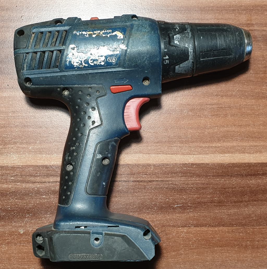

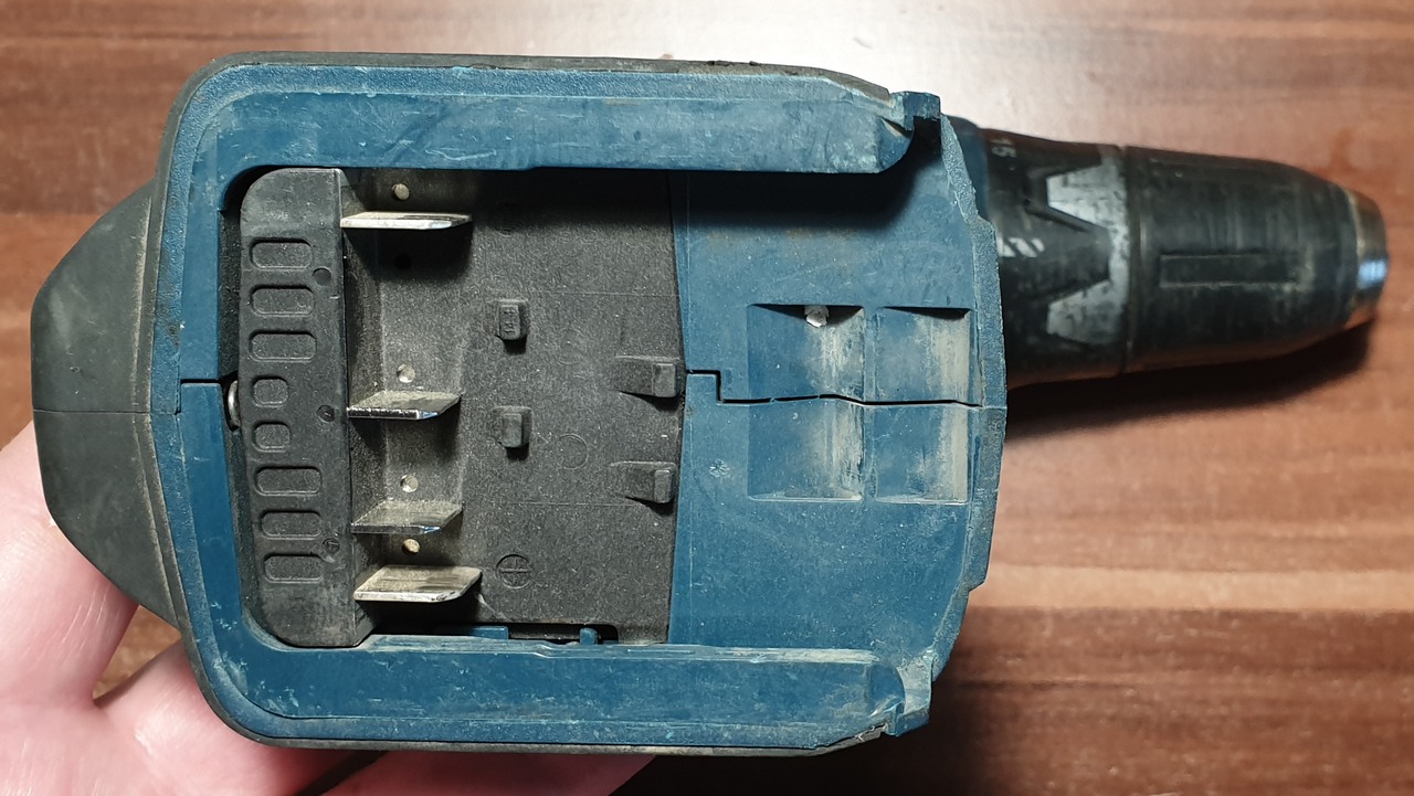

Prosím o identifikaci aku vrtačky Bosh. Dostal jsem ji bez baterky a je mi ji líto vyhodit. Tak že bych koupil baterku a nabíječku. A ještě by mě zajímal pinout pro baterii na té vrtačce. Dva jsou plus a mínus a ty další dva? Zkoušel jsem ji připojit na zdroj a nic nedělá. Díky

Protože vrtajda nemá díru pro krk baterky tak z toho vyvozuji že tam v originále už jsou Li-ion články.A proč jsou na portu pro baterku navíc ty dva piny

Ještě jsem neviděl čtyřkolíkovou NiCd vrtačku. Ty jsou vždy trojkolíky a jeden je termistor proti -. Není tam někde napsaný napětí a není to už náhodou LiIonka?
Ty mívají 4 piny a v baterce je deska s elektronikou.

Píši že má 4 piny u dvou krajních je plus a mínus a ty dva mezi nimi už označení nemají.

Podľa mňa 3 články. Piny +, -, a 2x balancer.

Štítky jsou z obou stran nečitelný. Připojil jsem na plus a mínus napětí v rozsahu 12-18V s proudovým omezením a nereaguje a proud 0.00 Tak jsem se zeptal na funkci těch dvou pinu bez označení, jestli když jsou v luftu tak vrtačka proto nefunguje.

Jeden z nich se musí také připojit na + pól, ale nevím jaký. Většinou to bývá ten blíž kladnému pólu.

Je to Bosch DDB 180 (popř. DDB 180-02 apod.)
Příspěvky: 19791
PříspěvekZaslal: ne listopad 10 2019, 19:06    Předmět: Citovat
Pokud to je ona, tak je baterka LiIon pětičlánek, nejspíš 18650, kterej má v baterce hlídací elektroniku na podvybití a přebití. Na jednom z těch středních pinů bude hlášení pro elektronickej spínač vrtačky, že je napětí baterky v použitelným rozsahu. A na druhým že nabíječka má ukončit nabíjení při konečným napětí baterky. Aspoň to tak bylo ve všech, co mě kdy přistály na stole na opravu.
