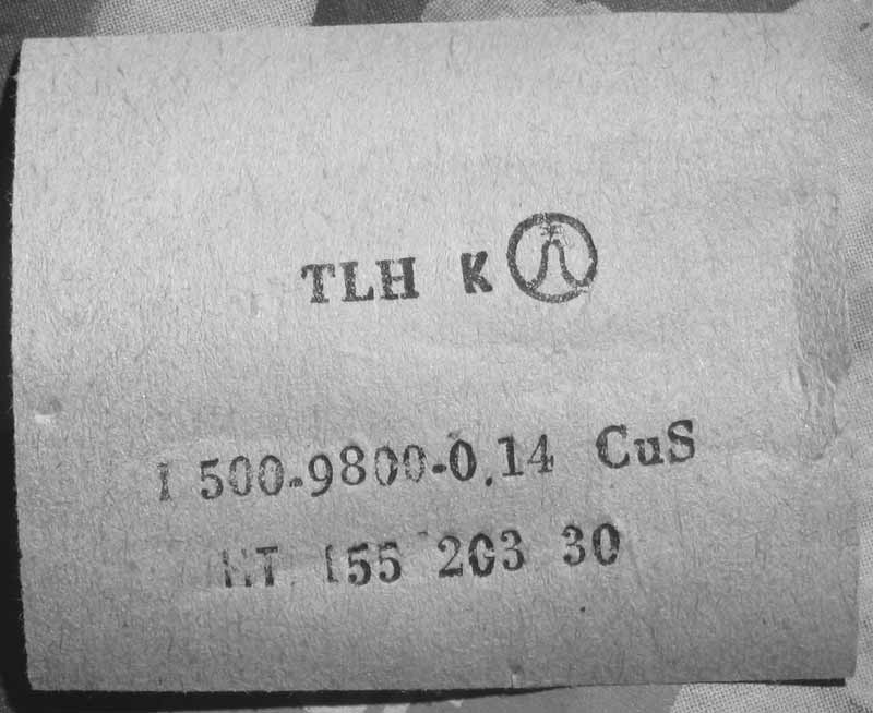

V žádném Tesla katalogu jsem to nenašel. Jazýčkové není, má 4 zdvojené přep. kontakty.
fotka štítku

Zdar, je to běžné telefonní relé s jedním vinutím
tato se dělala HT 100 - 190
se dvěma vinutími měla označení HT 200
se třemi HT 300¨toto má jedno vinutí co je tam napsáno, ohmický odpor
počet závitů a průměr drátu.
Většínou byly na 60 V , chce to zkusit připojit na zdroj a postupně zvyšovat napětí a odečíst při jakém bude spolehlivě spínat.

odpor cievky 500 Ω; poč.záv. 9800; Φ 0,14; pr. prúd 27mA; min.U 19V; 4x prepínací kontakt.

500R? Tyhle relé mívaly tuším kolem 170Az na kontakt, takže to tak vychází na 12V od oka.

Údaje sú z katalógu, ostatne je to aj na štítku, ktorý poslal Olchor: I- počet vinutí- odpor cievky- počet závitov- hrúbka vodiča- typ vodiča. Výpočtom naozaj vychádza 13,5V a pri tom napätí zrejme dokáže kotvičku pritiahnuť, ale sú tam 4x kontakty a pre spoľahlivé zopnutie je doporučené min. napätie 19V. (skoro celý svoj profesionálny život, čo je zhruba 40 rokov, som robil revízie aj servis výťahov, kde sa hodne používali a z vlastnej skúsenosti môžem potvrdiť, že napájacie napätie sa naozaj pohybovalo v širokom rozmedzí a ako sa hovorí volt sem, volt tam nerobilo mu to žiadny problém)
