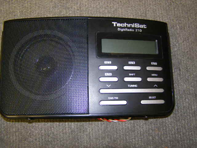

Zdravím
Potřeboval bych zjistit co je to za NF IO napsáno pod sebou =369V=RM49=91MA= malý 8 nožiček smd
moc dík za pomoc

PříspěvekZaslal: čt listopad 07 2019, 18:02    Předmět: Citovat
Koncový zesilovač je ze strany spojů. Je to APA2068 (Anpec electronics corporation). Má 2x 8 noh. Ze strany součástek ten 2x4nohovej šváb vedle "Kino4"je nějaký podpůrný šváb DAB/FM modulu Venice ( FS0244). Asi nějaká paměť

PříspěvekZaslal: čt listopad 07 2019, 18:44    Předmět: Citovat
Masar: jde o DAB radio Technisat Digitradio 210, který tu mám náhodou taky a čirou náhodou jsem provedl jeho inspekci.
Je to tohle

PříspěvekZaslal: čt listopad 07 2019, 18:52    Předmět: Citovat
Teda pánové teď jsem to vůbec nepochopil !!!!!!!!!!!!!!!!
Je to samozřejmě konec NF jde na něj připojen reprák
Jinak na sluchátka to jede potřeboval bych zjistit co je zač jestli se dá sehnat a nebo dát za něj náhradu

PříspěvekZaslal: čt listopad 07 2019, 19:01    Předmět: Citovat
Počkej, tak o co Ti jde? Odpráskl jsi toho švába?, Nebo z toho chceš tahat stereo?, Nebo větší výkon? Ten zesilovač je stereofonní. Pokud hraje na reprák, tak funguje jako monofonní. Jelikož má v sobě stereofonní "potenciometr" ovládaný obyčejným potenciometrem, tak tam musí bejt. Ze sluchátkovýho výstupu můžeš krmit PC reproduktory, nebo zesilovač. Vyfoť tu desku a dej sem foto.

PříspěvekZaslal: čt listopad 07 2019, 19:11    Předmět: Citovat
Vyfotit to mohu až zítra teď sem jinde
Jinak si myslím že jsem to napsal já srozumitelně
potřebuji znát označení toho IO neboť nehraje na vestavěný reproduktor
na sluchátka ano.
Výstup na repro je jinde než výstup na sluchátka

Příspěvky: 10051
PříspěvekZaslal: čt listopad 07 2019, 19:18    Předmět: Citovat

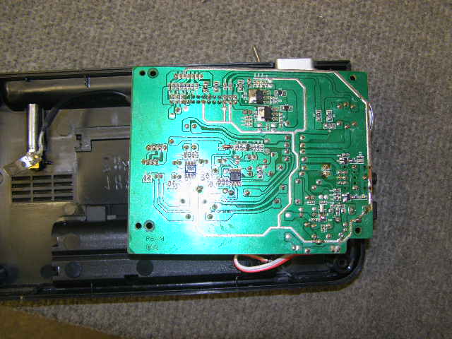

Vypadá ten Tvůj pajšl takhle?:
Technistat DigitRadio 210
 Velikost:  219.63 kB
 Zobrazeno:  120 krát
strana spojů
 Velikost:  202.33 kB
 Zobrazeno:  123 krát

PříspěvekZaslal: čt listopad 07 2019, 19:30    Předmět: Citovat
Tak já to tam mám úplně jiné"" hodně jiné""
zítra hned ráno dám foto jinak vzhledově je rádio stejné

PříspěvekZaslal: čt listopad 07 2019, 19:53    Předmět: Citovat
No hej, tak to je mazec. Nemáš tam navíc nějaký "prefix", jako např Technisat digitradio 210 IR?

PříspěvekZaslal: pá listopad 08 2019, 7:47    Předmět: Citovat

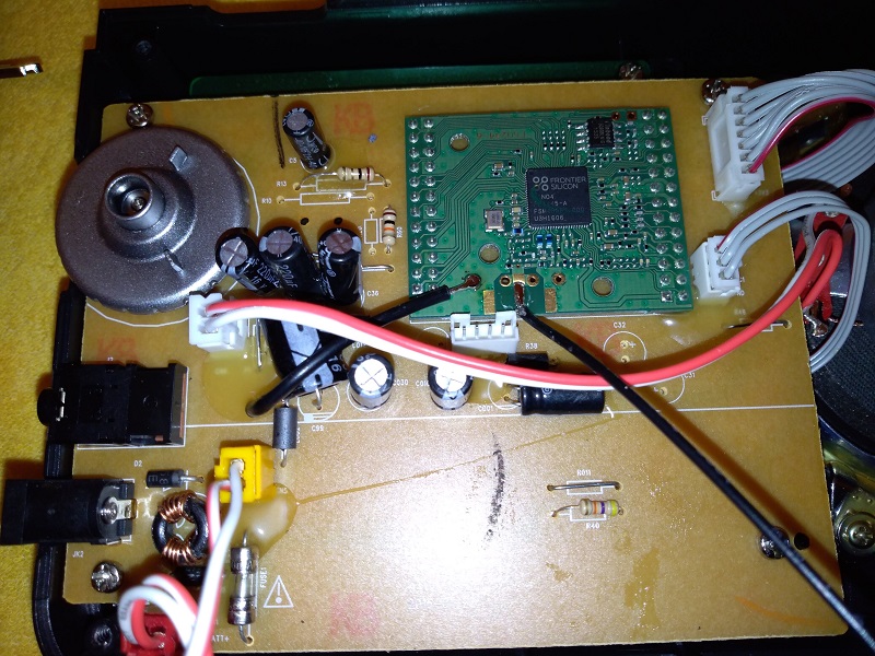

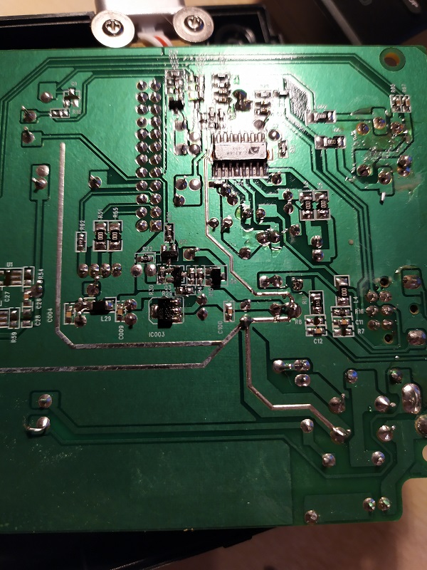

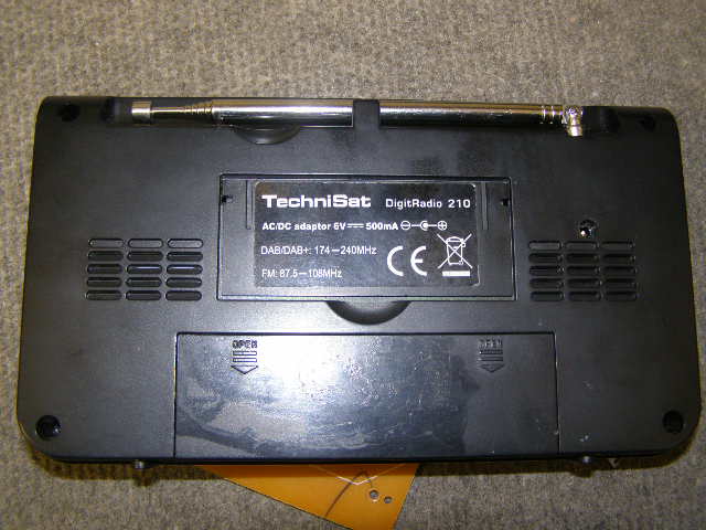

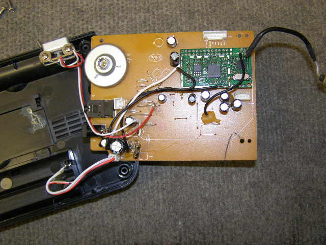

Fota
 Velikost:  60.54 kB
 Zobrazeno:  95 krát
 Velikost:  55.95 kB
 Zobrazeno:  119 krát
 Velikost:  59.37 kB
 Zobrazeno:  125 krát
 Velikost:  59.77 kB
 Zobrazeno:  141 krát
Příspěvky: 10051
PříspěvekZaslal: pá listopad 08 2019, 9:12    Předmět: Citovat
Tak to fakt koukám z vykulenýma očima. Fakt máš jinej pajšl. Jak jsi psal, že Ti rádio hraje do sluchátek, ale ne na repro, ten zesilovač je v případě sluchátek stereo, a v případě repro mono z vyšším výkonem. Překontroloval bych JACK konektor, kde je přepínací kontakt, a nebo vlastní reprák.
Příspěvky: 13731
PříspěvekZaslal: pá listopad 08 2019, 10:19    Předmět: Citovat
Vypadá to na mono v obou případech. Sluchátka i repro je asi z jednoho IO, ale z té fotky lze pinout marně hledat.

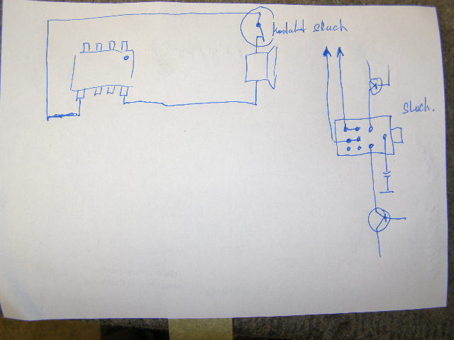

PříspěvekZaslal: pá listopad 08 2019, 10:54    Předmět: Citovat
Do sluchátek to jde stereo do repráku mono z toho IO
takhle podle fota
 Velikost:  55.99 kB
 Zobrazeno:  127 krát
