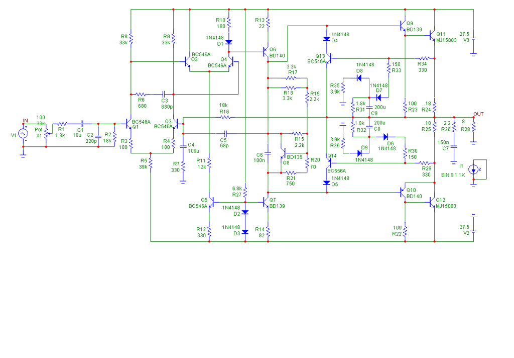

danhard napsal(a):
Udělal jsem ale desítky studií jiných zapojení koncového stupně, které odstraňovaly jiné nedostatky, třeba problémy s dobrým vybuzenín NPN konce, nebo obecně použít jinou konfiguraci koncového stupně, kterou umožňovala tehdejší součástková základna, třeba kvazikomplementár v B-čku Smile
ps. ten se chová po všech směrech nejlépe.
Prosím ťa ako si na tom stojí TESLA AZK052 viď. príloha a obdobné typy kvazikomplementárov z produkcie TESLA resp. Tesla Vráble s KD503 a KD337? Aj tu by si jednoduchými upravami niečo zásadné vylepšoval, alebo len niečo vytýkal avšak úpravy by boli náročné?

PříspěvekZaslal: st srpen 07 2024, 8:29    Předmět: Citovat
Zdravím všechny bastlíře. Mohu znovu otevřít téma AZK052?
Opravoval jsem kamarádovi jeho srdeční AZK052 (měl to i s původní dokumentací). VT14 ve zkratu a půl VT1 spálený. Po opravě hraje.
ALE
Druhý den po zapnutí VT11 pěkně hřeje. Ofset +250mV a na osciloskopu byla křivka 100 hz ve tvaru pily, než jsem nastudoval schéma abych to trimrem případně doladil, tak VT11 přestal hřát a ofset 10mV.
Mimo jiné po zapnutí cvakne relé, ale do koncového zesilovače neleze zvuk. Po chvíli rafička indikátoru vybuzení vylétne na maximum, pak spadne úplně do mínusu, reprák se může zbláznit, a začne to hrát.
A ještě jedno zjištění, zesilovač zkontrolován termovizí, kdy jsem nezjistil na konci žádné vysoké teploty, ale odpory na předzesilovači R170 a R171 mají teplotu 300°C.
Může mě někdo nakopnout s nějakou radou? Ten hřející konec bych viděl na nějaký studeňák, když se to zahřeje, tak přechoďák zmizí. Kolik má vůbec mít spotřebu těch 9 operáků?
Děkuji za pomoc
