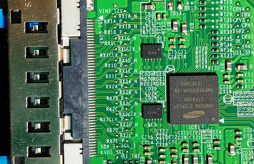

Mám tu nepříliš starou LED TV Samsung, ve které už podruhé zdechla základní deska. Deska navíc stejně neuměla DVB-T2, tak mě napadlo, že bych k panelu přibastlil nějaký šikovný zdroj LVDS signálu, konkrétně tu mám třeba MiniITX desku DQ77KB, nebo nějakou univerzální čínskou LCD desku s HDMI vstupem a LVDS výstupem, případně základní desku z novější DVB-T2-ready TV.
Podsvícení běží na originální zdrojovou desku. Panel je 1920x1080 60Hz, 12V. Potud to vypadalo nadějně. Ovšem zasekl jsem se na tom, že LVDS má zřejmě pět párů drátů (plus hodiny) pro každý z obou kanálů, zatímco DQ77KB má jen dvakrát čtyři páry (plus 2x clock). Znamená to, že TV má 10bit kódování barev? Je teoreticky šance to rozběhat s nezapojeným nejmíň významným párem (s omezenou barevnou paletou) nebo je to kódované nějak úplně jinak?
Pokud není šance na připojení desky s 4+1 páry, šlo by použít desku z novější TV s 5+1 páry a stejným rozlišením, frekvencí a napětím panelu? Nebo si desky hlídají dle EDID, jestli je připojený jen jeden konkrétní typ panelu?
Zjevně neexistuje spolehlivý standard ani na zapojení konektorů, ale s případnou úpravou prodrátování bych si myslím poradil.
Přikládám detail T-con boardu, na kterém je potisk, z kterého odvozuju předpokládaný počet datových párů.

Šance by byla.
Bylo by dobré sehnat si datasheety těch panelů. K některým se sehnat dají k jiným ne.
Předpoklad, že jedním vodičem se přenáší jedna barva nemusí být správný.
Může se jím přenášet např. celá jedna barva + nejnižší bit další barvy, v další dvojici zbytek té další barvy + 2 nejnižší bity 3. barvy, atd.
Toho EDIDu bych se nebál, pokud budeš mít LVDS správně.
(Nemusí mít platnou revizi.)

Díky za postrčení, konečně jsem se prokutal až ke štítku s označením typu samotného panelu: LSF460HN02-A01. Datasheet je zde.
Panel by tedy zřejmě měl umět fungovat i v režimu 2x8, takže naděje žije.

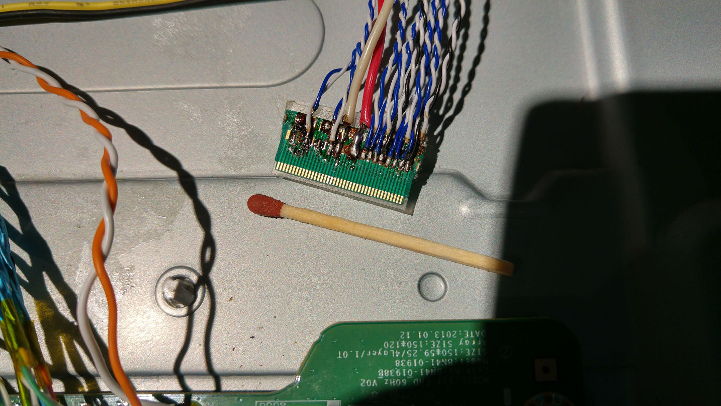

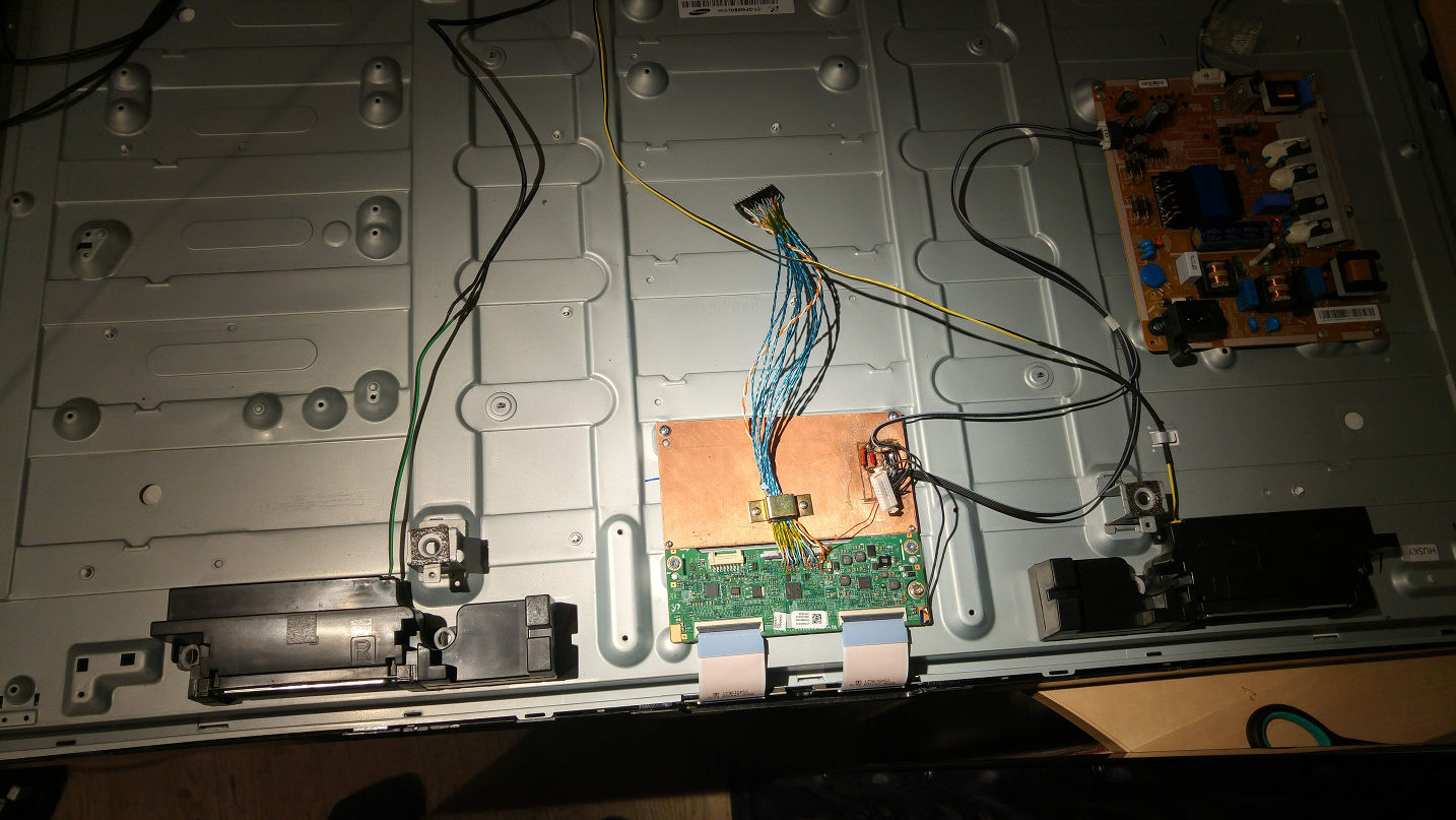

Tak to mám hotové. Nejvíc práce bylo s drátováním. 51-pin konektor do TV jsem nesehnal vůbec, takže jsem kroucené páry připrasil přímo na T-con desku. 40-pin konektor do základní desky jsem koupil tenhle, který ovšem úplně nepasuje, shodná je jen rozteč kontaktů (vražedných 0,5mm), ale vnější šířka, hloubka zasunutí, ani tloušťka nesedí. Musel jsem amputovat kovovou část, strany obrousit a zespoda navíc přidat fólii o tloušťce cca 0,7mm, která přesahuje přes okraj a zároveň tak tvoří doraz proti příliš hlubokému zasunutí.
Uprostřed mezi PC a televizí je ještě mezikonektor typu "jumper lišta" s roztečí 2mm, který byl na druhém konci kabelu z Ali. Kroucené páry na části vedení z PC jsou z Ali kablíku, druhou část jsem chtěl vzít z UTP kabelu, ale UTP licny se ukázaly jako příliš tlusté. Nakonec jsem vykuchal tenké stíněné páry z vadného DisplayPort kabelu. V TV i v PC case jsem svazek důkladně upevnil objímkami. Příště bych asi radši objednal hotový kabel zde , i když nevím, jestli by dokázali dodat ten 51pin konec a kolik by custom zapojení stálo.

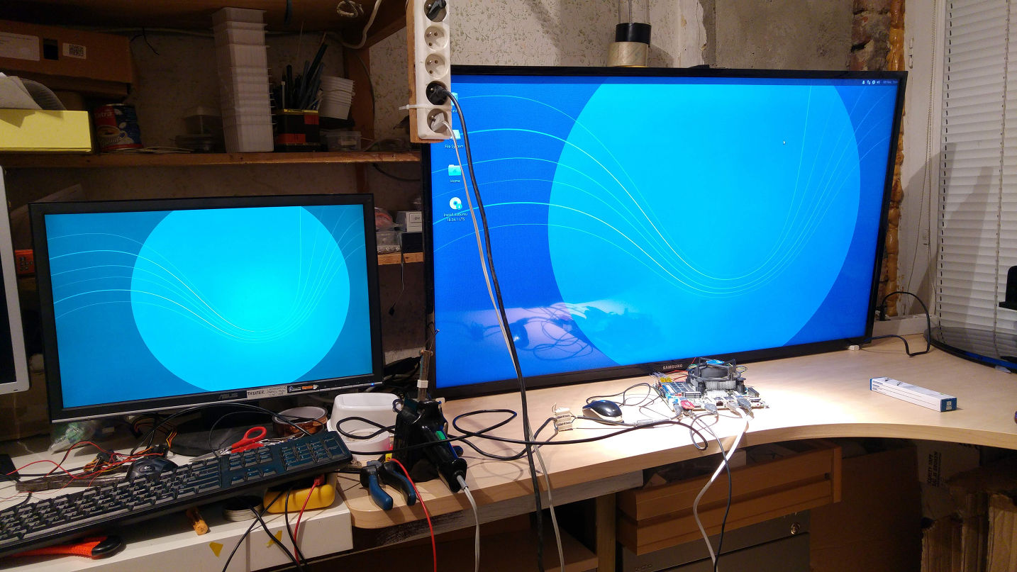

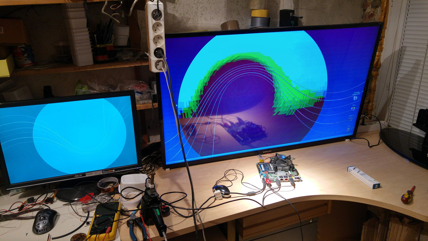

Zapojení je jinak jednoduché, prostě jsem propojil jen 12V napájení a 2x(4+1) párů, páry RX1E a RX2E zůstaly na straně TV nezapojené. Zafungovalo to na první zapojení, jen byl nejdřív obraz vzhůru nohama a se špatnými barvami. Stačilo přenastavit kódování barev v BIOSu desky na JEIDA a obraz otočit v nastavení systému.
Zvuk jde přes 2x4W zesilovač, který je integrovaný na PC desce, přímo do původních reproduktorů. Původní zapínací tlačítko a LED kontrolka TV jsou prodrátované na PC desku. IR přijímač je MCE-kompatibilní připojený přes USB. Panel je napájený 12V z desky, podsvícení z původního TV zdroje, rozsvěcí se automaticky když naběhne napájení panelu. MiniITX PC case je pověšený na zadní straně TV na VESA mountu přes gumové popruhy, aby se nepřenášely případné vibrace ventilátoru na zadní stranu TV.
Tuner je USB taktéž z Ali. Na desce běží MythTV backend, frontend se dá přepínat mezi MythTV a Kodi. Funguje i uspávání do S3 a probouzení přes IR dálkové. S výsledkem jsem spokojený, systém je prakticky neomezeně rozšiřitelný a hlavně udržovatelný, což se o klasických smartTV říct nedá. Škoda že podobnou piplačku si člověk z časových důvodů nemůže dovolit častěji.
