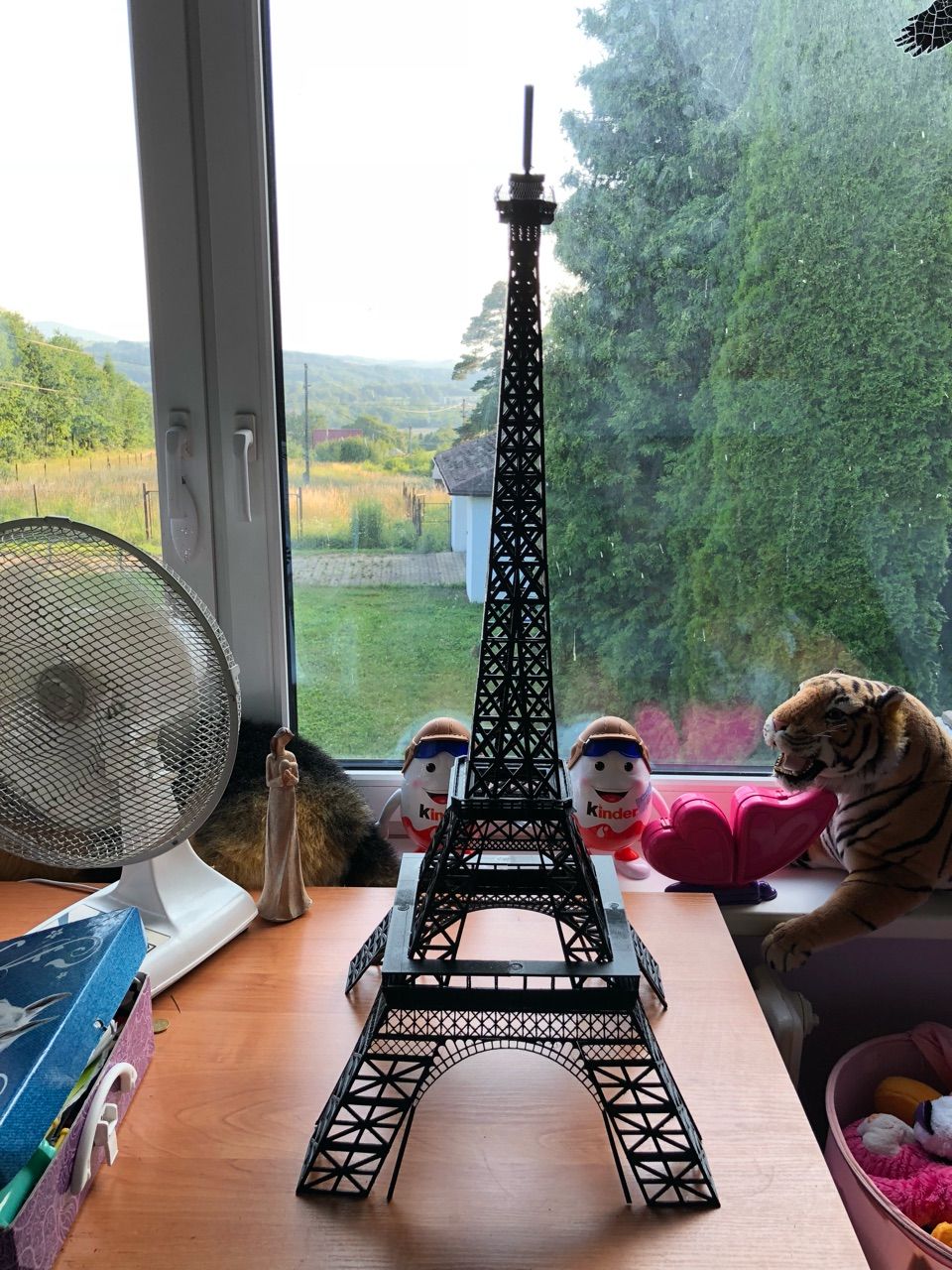

Tu Eiffelku sem raději hodím protože je zakódovaná a zájemců je dost.
Vyrobeno na tiskárně ANET A8
 Velikost:  250.51 kB
 Zobrazeno:  381 krát
Příspěvky: 16563
PříspěvekZaslal: pá září 27 2019, 18:23    Předmět: Citovat
Taky jsem si ji kdysi vytiskl. Potom jsem zjistil, že není kam ji dát, tak skončila u popelnic. Za půl hodiny už tam nebyla. Wink
Příspěvky: 20201
PříspěvekZaslal: so září 28 2019, 0:29    Předmět: Citovat
Nemáš STL a nebo odkud to je stažený?
Díky
Jurik-EB
Založen: Oct 02, 2009
Příspěvky: 207
Bydliště: Rožnov pod Rad.
PříspěvekZaslal: so září 28 2019, 1:01    Předmět: Citovat

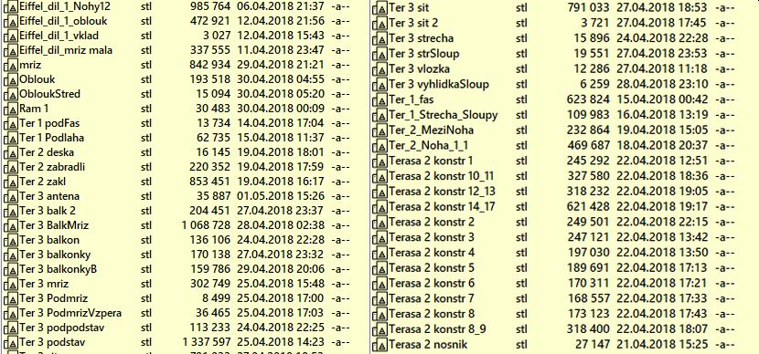

Tu Eiffelku jsem sestrojil ve Sketchupu, pak pomocí pluginu export do stl a ten pak v Prusacontroll převedl na gcode a to pak šlo na SD kartu do tiskárny. Eifelka je slepena z několika kusů
Z tolika stl se eiffeelka skládá
 Velikost:  129.29 kB
 Zobrazeno:  351 krát
