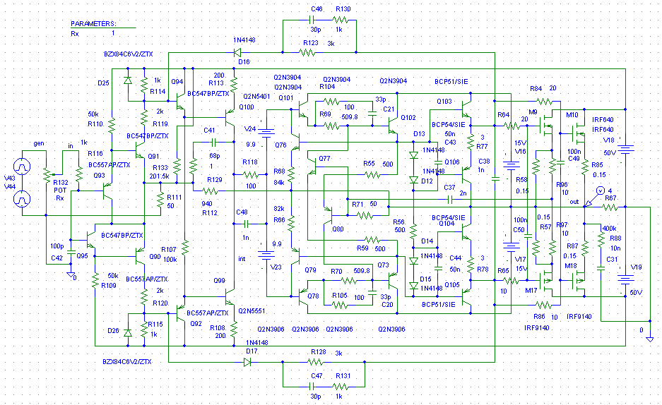

Vyhrabal jsem jednu starší simulaci z roku 2007, můj prcovní název amp5z.
Je to trochu složitější, mám to sem dát ?
Zkreslení bylo myslím pod 0,01% na 100kHz, SR 400V/us
JMD
Založen: Feb 02, 2005
Příspěvky: 120
PříspěvekZaslal: út září 10 2019, 20:37    Předmět: Citovat
Mna by to potešilo, ak môžem poprosiť.
danhard
Založen: Mar 05, 2007
Příspěvky: 6366
Bydliště: Jesenice u Prahy
PříspěvekZaslal: út září 10 2019, 20:40    Předmět: Citovat
Dá mi to chvíli přenést z archaické W98 Very Happy
Ale zese můžu dát odkaz na soubor.

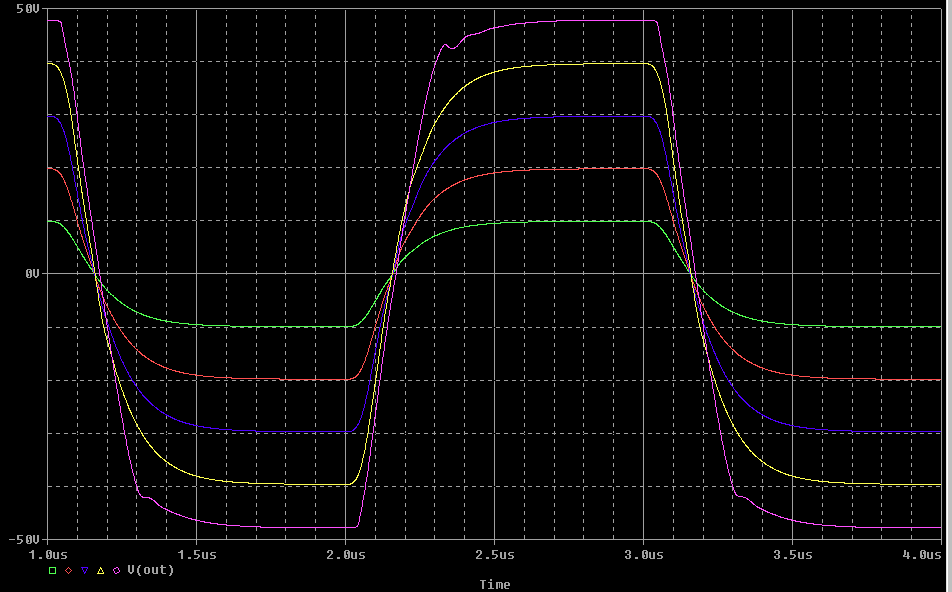

Schema a odezva na 500kHz obdélník různých amplitud až do přebuzení.
Jestli umíte takovej zesilovač, tak mi dejte laskavě vědět.
Je to produkt z roku 2007, takže to mohu uvolnit.
Na vidláka s páječkou je to asi moc složitý Very Happy

Jak jsou řešeny V23 a V24?
JMD
Příspěvky: 120
PříspěvekZaslal: st září 11 2019, 6:01    Předmět: Citovat
Ďakujem pekne. Nečakal som použitie celosymetrickeho zapojenia od vstupných obvodov. Prekvapením mi je cfp na vstupe. Pekne je riešené budenie koncových MOS vrátane 100n kondenzátorov priečne medzi G. Čakal som zopár bootstrapov, ktoré mi motajú hlavu a zopár kompenzácii linearity ako si ukázal v Atómových Dudoch. Tu však je len ECcko, zato však pekne navrhnuté.
Neviem presný účel zavedenia spätnej väzby cez D16 a D17, asi to bude viac ako väzba. Pod 9V zdrojmi V24 a V23 si môžem predstaviť len zenerky? R133 s hodnotou 201,5k je vyváženie DC na výstupe?
Predsa že by nejaký bootstrap na pozíciii 15V zdrojov V16 a V17? Pravdupovediac ako aj v iných prípadoch neviem ako by fungoval operety o výstup.
danhard
Příspěvky: 6366
PříspěvekZaslal: st září 11 2019, 12:51    Předmět: Citovat
Je to jen simulační schema, které ukazuje, co bylo zapotřebí pro buzení MOSFETů na přeběhovou rychlost 400V/us, budicí proudy gate až 500mA.
Potom je lepší je nebudit budičem od výkonového napájení, ale budičem s plovoucím napájením, který jede v AB třídě a budicí proud je tam jen dynamicky, výkonově se tomu ještě pomůže, když se odbuzuje proti source.
Napájení EC tady bylo z jednoduchého spínaného plovoucího zdroje, protože to byl dc zesilovač. Pro audiozesilovč by stačilo bootstrapové napájení, nebo zdroje proudu z napájení, klidový odběr EC byl asi 30mA i s budičem.
Vazba D16, D17 byla jen na likvidaci saturace, zlepšení odtrhů při limitaci.
Zdroje V23, V24 jsou teplotně závislé a bylo to odvozeno od plovoucího napájení.
EC umožňovala nastavit malý klidový proud MOSFETů, protože dobře korigovala přechodové zkreslení.
Zákazník o minimalizované zkreslení nestál a tak byla EC vypuštěna, plovoucí budič MOSFETů tam ale zůstal Very Happy
