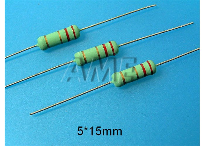

Máte prosím někdo vyzkoušené tyto typy drátových odporů?
Prodává je pro servis AME, ale i všichni, kdo prodávají i jiný sortiment Royalohm, včetně bílých, červeně potištěných kostek 10x10mm.
Jsou příjemně levné, na 3W odpor i slušně velké.
Zajímá mě, jak třeba snášejí velké proudové rázy.
Chci je použít ve větším množství u "autobusů" výkoňáků, díky jejich ceně 2,35,-/kus nejspíše po dvou 0R33 či 0R47 paralelně.
Katalogový list je tady:
https://uloz.to/file/mX3841WzpWAa/royalohm-drat-tr3-series-pdf
Díky za případné Vaše zkušenosti

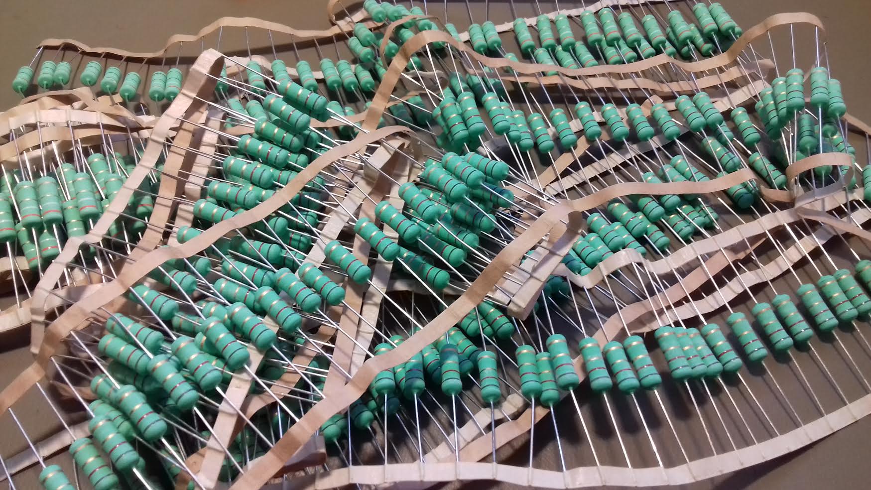

Zelenejch 3W 2R2 jsem použil asi 50 ks jako proudovej snímač u regulací, kde při velký odchylce jede 100% a když se blíží požadovaný hodnotě, tak jede PWM a postupně ubírá až do 0%. Takže pulzů hromady. Dodnes jsem žádnej neměnil ale reálný zatížení ve 100% je max. 1,4W. S jednou smyčkou na nohách se plošák přes vývody nevyhřejvá.
