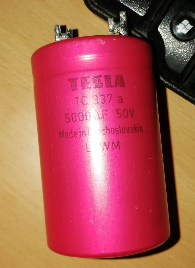

Nemáte prosím někdo aspoň jeden funkční TC937a 5.000uF/50V v té červené, nevybledlé původní smršťovačce?
grrrrrrrr
Založen: Jun 15, 2010
Příspěvky: 509
PříspěvekZaslal: út srpen 06 2019, 22:16    Předmět: Citovat
Ahoj Leosi,
Jeden takovy bych mel primo z Vrabli. Asi ho bude potreba naformovat ale vypada jako novy.
 Velikost:  191.87 kB
 Zobrazeno:  103 krát

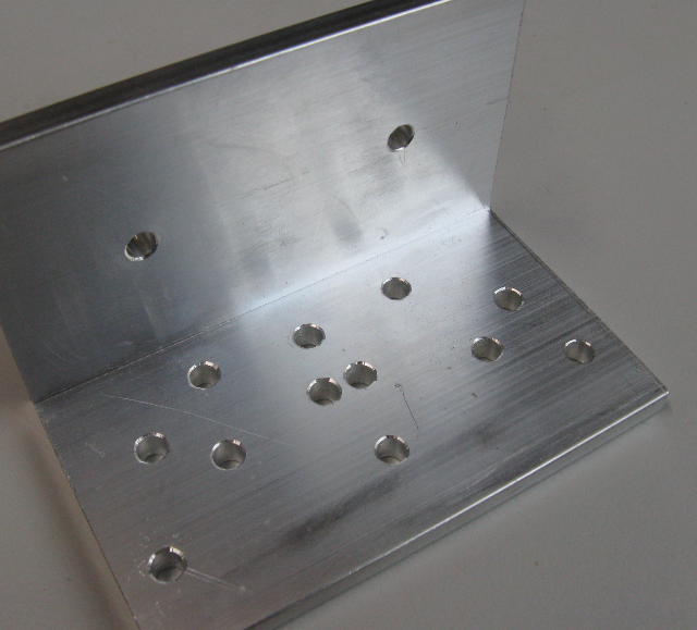

TW200 > DW200
Chystám útok na 100W hranici. S deskou T74 a upraveným chlazením
 Velikost:  38.31 kB
 Zobrazeno:  85 krát
danhard
Založen: Mar 05, 2007
Příspěvky: 6522
Bydliště: Jesenice u Prahy
PříspěvekZaslal: pá září 13 2019, 9:18    Předmět: Citovat
Protože tam na zdroj proudu není místo (podle sinclaira), tak by se dal umístit na kolmou destičku místo těch výkonových odporů i do původních zařízení. Jen to chce trochu progresivně myslet Smile
DW200 bylo je takové dráždění sinclaira bosou nohou Laughing
ale ukázalo, že nemá problém s buzením konců ani do 2R.
