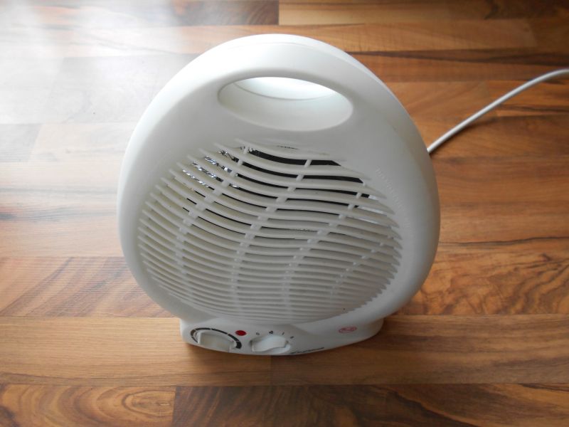

V krátkém časovém rozmezí mi přistála na stole nadílka šmejdu.
A) dva teplovzduchové ventilátory noname, žádný štítek nejen výrobce ale ani parametrů, tedy vůbec se ani neměly ocitnout na trhu.

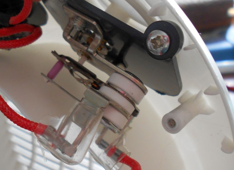

Navzájem mírně odlišné, leč zřetelně ze stejného rýžoviště, hlavní problém je nezvládnutý pajc obyčejného hrubého bimetalu jaký se tu 60 let používal v žehličkách. Šikmooký plagiátor nezvládl technologii jak bimetalového pásku, tak časovou stálost předpružení planžety, která určuje hysterezi a odskok kontaktů. U jednoho exempláře hystereze nepatrná, spíš plavné rozepnutí kontaktů při změně teploty, což vede k jejich opálení. Druhý "přístroj" naopak hystereze obrovská a výchozí nastavení termostatu takové, že v obvyklých podmínkách by topnou spirálu nikdy nevypnul. Jediné, co s tím jde a ještě blbě, postupným laděním a přihýbáním uložení planžety dostat patřičné mechanické předpětí. Bimetalový proužek je příliš krátký a s mizernou tepelnou závislostí. Celé je to po pár cyklech vyhřáté a opět někde jinde. Žlutý konstruktér nebo spíš školák na lince to navíc zapojil tak, že termostat nevypíná topné těleso, ale celý fukar včetně ventilátoru, takže místo hbité reakce na průfuk vzduchu v místnosti je termostat po vypnutí víceméně v izolovaném boxu, se zbytkovým teplem ze spirály při stojícím větráku navíc s mohutnou kladnou zpětnou vazbou.

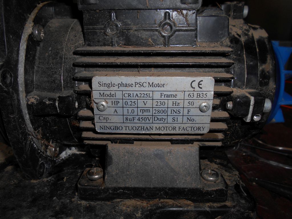

B) Čerpadlo bazénového filtru, navenek s názvem Hecht, prakořenem problému je rovněž lokalita výrobce, viz štítek, kde už ani nepíšou Made in PRC, už se zřejmě předpokládá že jinde to nebude.
Přerušené vinutí (bez tepelné destrukce) "kondenzátorové" cívky statoru, takže někde nezvládnutá technologie napojení lakovaného drátu na vývodové lanko, možná chinský innovator použil oblíbený lakovaný hliník.
Tohle už lepší nebude?

Podobný motor jsem zkoumal asi před měsícem u známého, přesně strejný problém.
Jen u něj asi vznikl primárně kvůli tomu, že se mu zaplavila šachta s čerpadlem, protože ji zapomněl před deštěm uzavřít.
Lanko ke kondenzátoru upadlo ve stejném místě jak tobě, ale navíc tam měl na několika místech proražené vinutí (mezizávitové zkraty).
Všechny byly ve spodní části, zrovna tam, kde evidentně chvíli stála voda.

Podobně vypadající motor, taky z bazénové filtrace (značku jsem neznal) mi přinesl soused před dvěma roky. S tím, že uvnitř za chodu chrastí. Když jsme ho rozebrali, zjistili jsme, že jsou vadná ložiska a rotor dře o stator. Takže směr šrot... Smile
