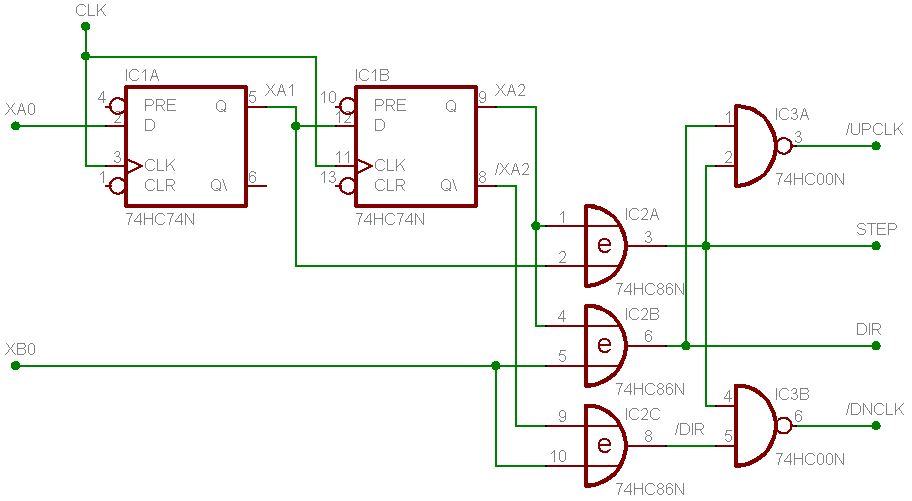

Děkuji za typ, koukal jsem na to a na výstupu je signál násoben 4x. Ještě to promyslím, musel bych ho dělit 2mi, pak by to bylo použitelné. Možná by v tom případě vyšlo jednodušeji zapojení s obvodem LS7084.
danhard
Založen: Mar 05, 2007
Příspěvky: 6473
Bydliště: Jesenice u Prahy
PříspěvekZaslal: út červenec 02 2019, 16:23    Předmět: Citovat
Ano, je to stejný způsob, jen je to úplný kvadraturní dekodér.
To co jsem dával pro mod 2x bylo upravené specielně pro jova1.
xa1 := xa0;
xa1.clk = clk;
xa2 := xa1;
xa2.clk = clk;
je vzorkování kanálu A dvěma 7474 za sebou
step = xa1 & !xa2
# !xa1 & xa2;
je XOR z výstupů 74 - jedna 86
dir = xa2 & !xb0
# !xa2 & xb0;
je XOR z kombinace kanálu A a B, druhá 86, počítá se s tím, že při hraně kanálu A se kanál B nemění.
ještě si udělám třetí 86 a signál /dir, stačí vzít do vstupu negaci xa2 ze 74.
A za tím dvě 7400, kde udělám step nand dir = /upclk
a step nand /dir = /dnclk.
Toť vše.
1x 7474
3/4 7486
1/2 7400
mod 2x
výstupy
step, dir, /upclk, /dnclk
ps. a potřebuje to zdroj vhodných hodin, aby byly asi 4x rychlejší než maximální rychlost inkrementu.

Prosím vás, je tu někdo, kdo by mi ty danhardovy symboly převedl do grafické podoby? Od něj se toho zřejmě nedočkám a pro mě je to stále nepochopitelné Sad

Asi nějak tak, XA0 a XB0 jsou výstupy z inkrementálu, CLK jsou hodiny aspoň 4x rychlejší.

PříspěvekZaslal: út červenec 02 2019, 20:32    Předmět: Citovat
Lesana mi rozumí Very Happy
Teď to jenom vyzkoušet.
HC-čka musí mít ošetřené nevyužité vstupy !
S procesorama se to dá dělat taky tak, že jsou tam dva čítače, jeden počítá UP kroky a druhý DN, pozice je rozdíl těch čítačů.
Naposledy upravil danhard dne út červenec 02 2019, 20:41, celkově upraveno 1 krát.
Příspěvky: 4064
PříspěvekZaslal: út červenec 02 2019, 20:37    Předmět: Citovat
Nojo dědku, nakreslila jsem jen to důležité, že má R a S těch 7474 zapojit na +Vcc a někam zapojit ty nepoužitý hradla si snad už domyslí. Mohl jsi to nakreslit líp. Confused
Nebo mu můžeš poslat ten naprogramovanej GAL.

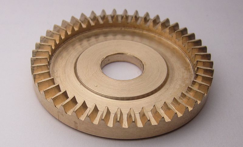

Lesano děkuji, kdyby jsi potřebovala někdy nějaké kolečko, tak dej vědět Very Happy

No, zrovna minulý víkend jsem v Narexce řetězovej pile očesala jedno kolo s vnitřním a vnějším ozubením. Tak když ho neseženu, dostaneš bojovej úkol. Very Happy

Brutální Lesana, Nikita je měkejš Laughing

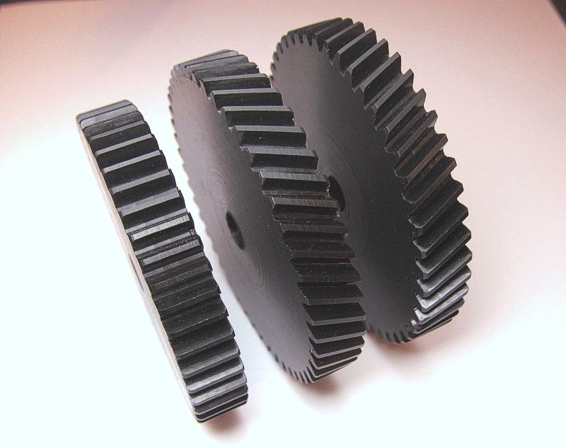

Tak to spíše něco takového, ale vnitřní ozubení ještě neumím Sad

PříspěvekZaslal: st červenec 03 2019, 7:14    Předmět: Citovat
Ještě jedna poznámka.
Signál dir je platný jen po dobu signálu step.
Pokud by tam měl být trvale pro další řízení, tak je ho zapotřebí zapamatovat v další 74, hodiny jsou step.
Napálit dekodér do GALu je praktické.
Nebo to dát celé do malého CPLD, XC9536XL by mělo stačit.
danhard
Příspěvky: 6473
PříspěvekZaslal: čt červenec 04 2019, 8:29    Předmět: Citovat
lesana87 napsal(a):
To si tak úplně nemyslím.
I v tom původním obvodu je to značně blbě.
Vstup ze snímače jde přes 1k na 100n filtr a 10k pullup.
S obvody LS74 tam bude ještě mizerná "0", ale s TTL74 tam už bude cosi mezi a to žene do hodinového vstupu !
To se nedivím, že je to citlivé na rušení.
Aby to bylo aspoň nějak korektní, tak na vstupech musí být symetricky omezující analogový filtr následovaný hradlem s hysterezí.
Na výstupu dostanu rychlou hranu, odfiltrované rušení a prely.
