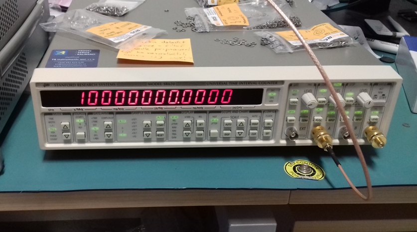

@ZdenekHQ výzva přijata
Jinak jsem před chvílí projel na mým samohybu Babicema, máte tam spoustu světlušek.
 Velikost:  170.26 kB
 Zobrazeno:  307 krát
ZdenekHQ

PříspěvekZaslal: st červen 26 2019, 22:17    Předmět: Citovat
Však taky byl svatý Jan. Lítají.
Jak dlouho to měří ty miliontiny Hz?

@ZdenekHQ v 21. století existuje technika které se říká "Reciproční čítání" takže 1s max
@ ok1in to je měřený precizní krystalový oscilátor s dvojitým termostatem

PříspěvekZaslal: čt červen 27 2019, 11:10    Předmět: Citovat
A opravdu to dá 12 platných míst ve výsledku? Tomu totiž musí taky odpovídat přesnost referenčního kmitočtu.
